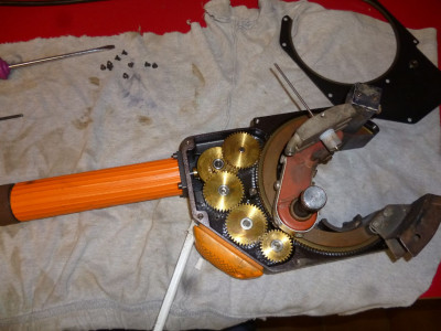

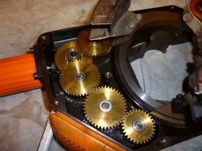

To je ale strašně velké, motor musí vejít do rukojeti kleští, tzn. max průměr cca 35mm.Trevor2 píše: ↑24. 1. 2021, 11:12 Tu máš servo so vstupom +-10V
https://m.aliexpress.com/item/329855599 ... _8335815.0
Teď je tam tady toto https://www.dcmotory.cz/dc-motory-plane ... pg321.html

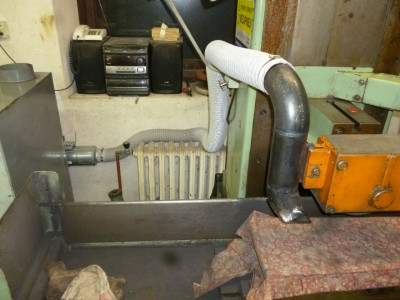

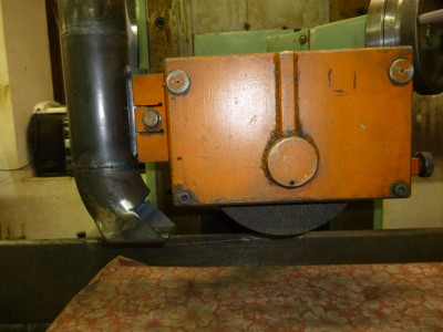

To mě napadlo nejdřív taky, ale v těch kolenech to bude pěkně klouzat
Nicméně ti závidím ten držák, já tam mám rybinu, do které teď musím vyrobit protikus (nechce se mi ) protože to původní odsávání i s rybinou někdo ukradl.

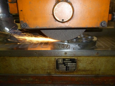

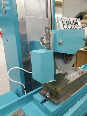

Jak vyřešit toto samé u Kameníčka? Nějakým trychtýřkem na ramenu, které se nastaví podle aktuálních potřeb?
Nemáte to někdo vyfocené?
