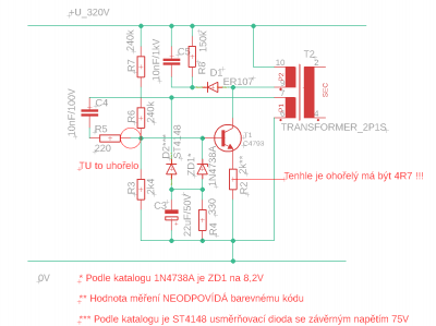

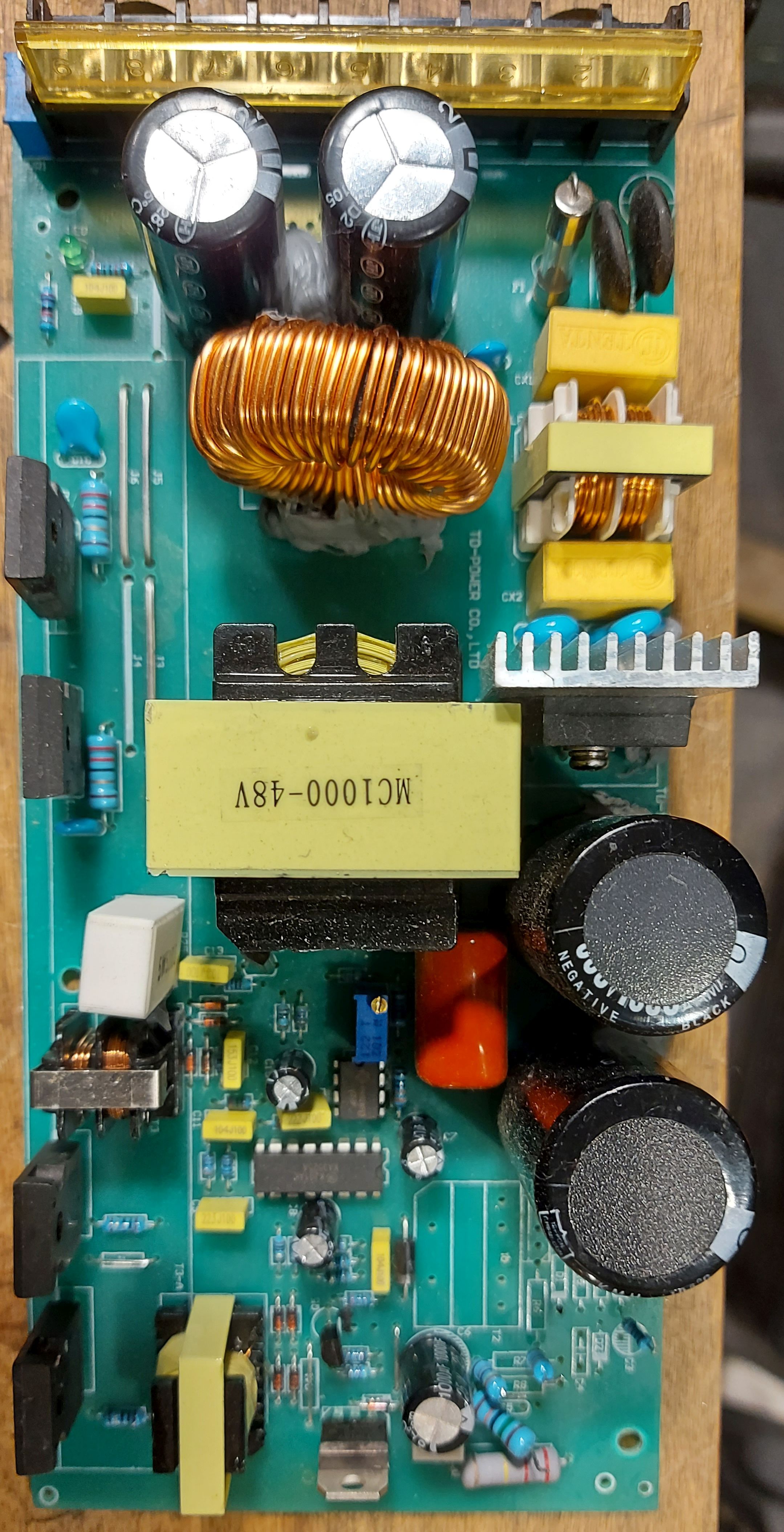

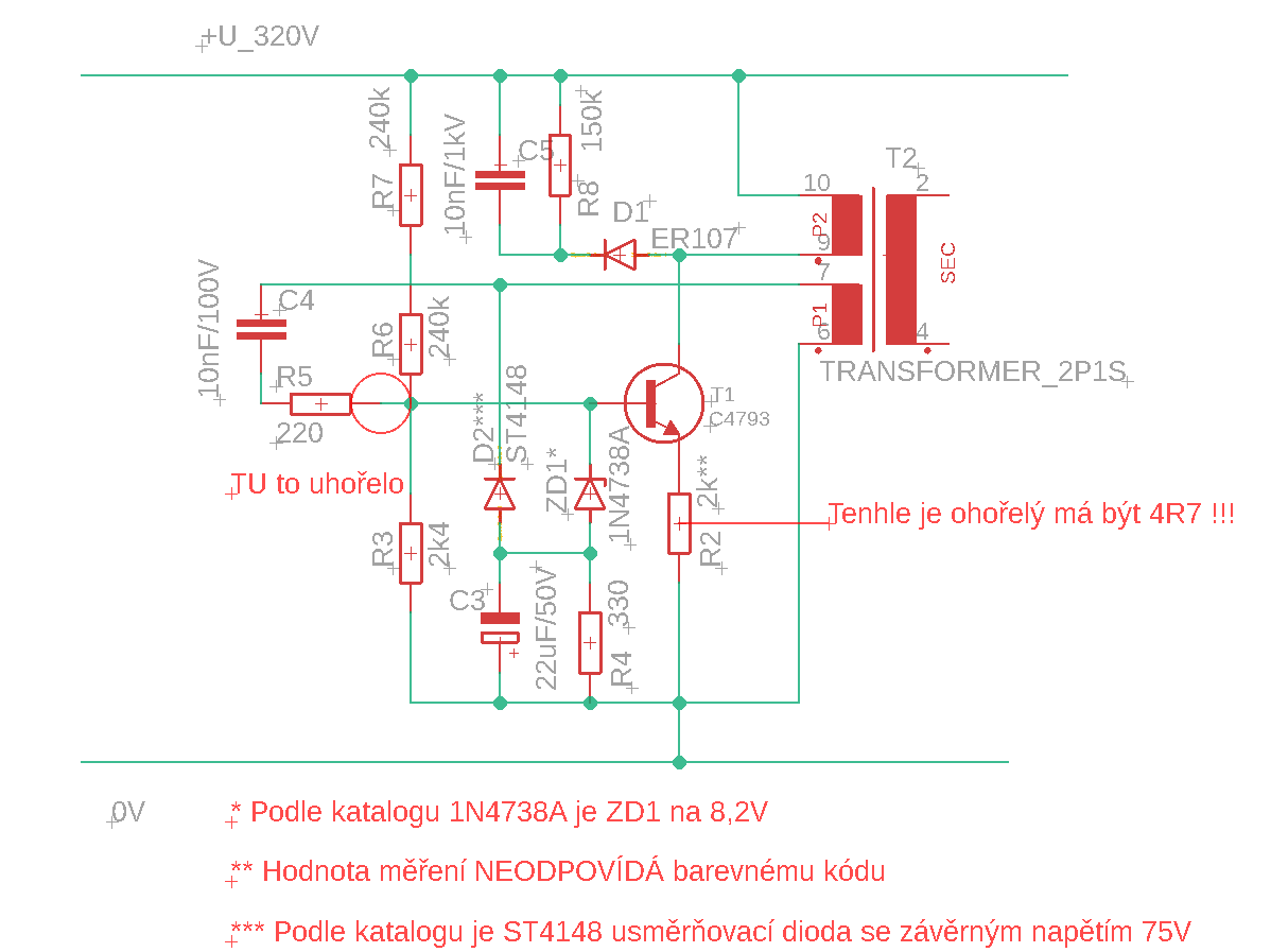

Zdenek Valter píše: 26. 1. 2021, 12:53 No jenže ten tranzistor má mít závěrné napětí jen100V a toho se trochu bojím, proto bych tam dal T rozhodně s větším závěrným napětím.
několik poznámek
- v datasheetu od toshiby nikde nějak nevidím, těch 100V
- pokud si někdo myslí, že v nějakém pofiderním zdroji z aliexpresu bude originál :mrgreen: 2SC4793 od Toshiby, tak je idealista bez hranic.
pavlík
Příspěvky: 896
Bydliště: Praha 5
27. 1. 2021, 2:51
Já nevím, dal bych tam to samé, myslím, že v tom zapojení to pojede cca na poloviční napětí a nebál bych se to osadit
https://www.ges.cz/cz/npn-tranzistor-2s ... 00956.html
https://www.kondik.cz/tranzistor-2sc4793/
atlan
Příspěvky: 3382
Registrován: 7. 2. 2011, 9:12
27. 1. 2021, 6:00
Ake polovicne napetie? Ked odite ten rcd clen tak tam bude teoreticky viac ako 640V, ja by som tam 230V tranzistor nepchal. Ono ja by som tam nedaval samokmit :P

Tak to abys tam potom dal tranzistor na 1000 V, pro případ, že by to nastalo, ale pokud to někdy třeba nastane, tak tranzistor na 230 V (a nejen ten) prostě odejde. Součástky se ale volí pro provozní hodnoty a ne pro případ, že někde něco odejde, to bys potom musel dávat i rezistory na desítky W pro případ, že někde něco odejde a dostane se na ně poruchový proud...

Daj tu zapojenie sekundaru, aby sa videlo, podla. Mna. Mas tie bodky na vinuti zle. Ak tam bude len jedna dioda co bude.
Tak tranzistor ma byt na napatie uin+uout*np/ns
Uz len Uin bude 320v a ak budeme brat toleranciu siete tak 360V

atlan píše: 27. 1. 2021, 7:05 Daj tu zapojenie sekundaru, aby sa videlo, podla. Mna. Mas tie bodky na vinuti zle. Ak tam bude len jedna dioda co bude.
Uvidím kdy se k tomu zase dostanu. Dioda na sekundáru je jen jedna.
Chystám se to trafo změřit, mám tu nachystaný generátor a osciloskop.

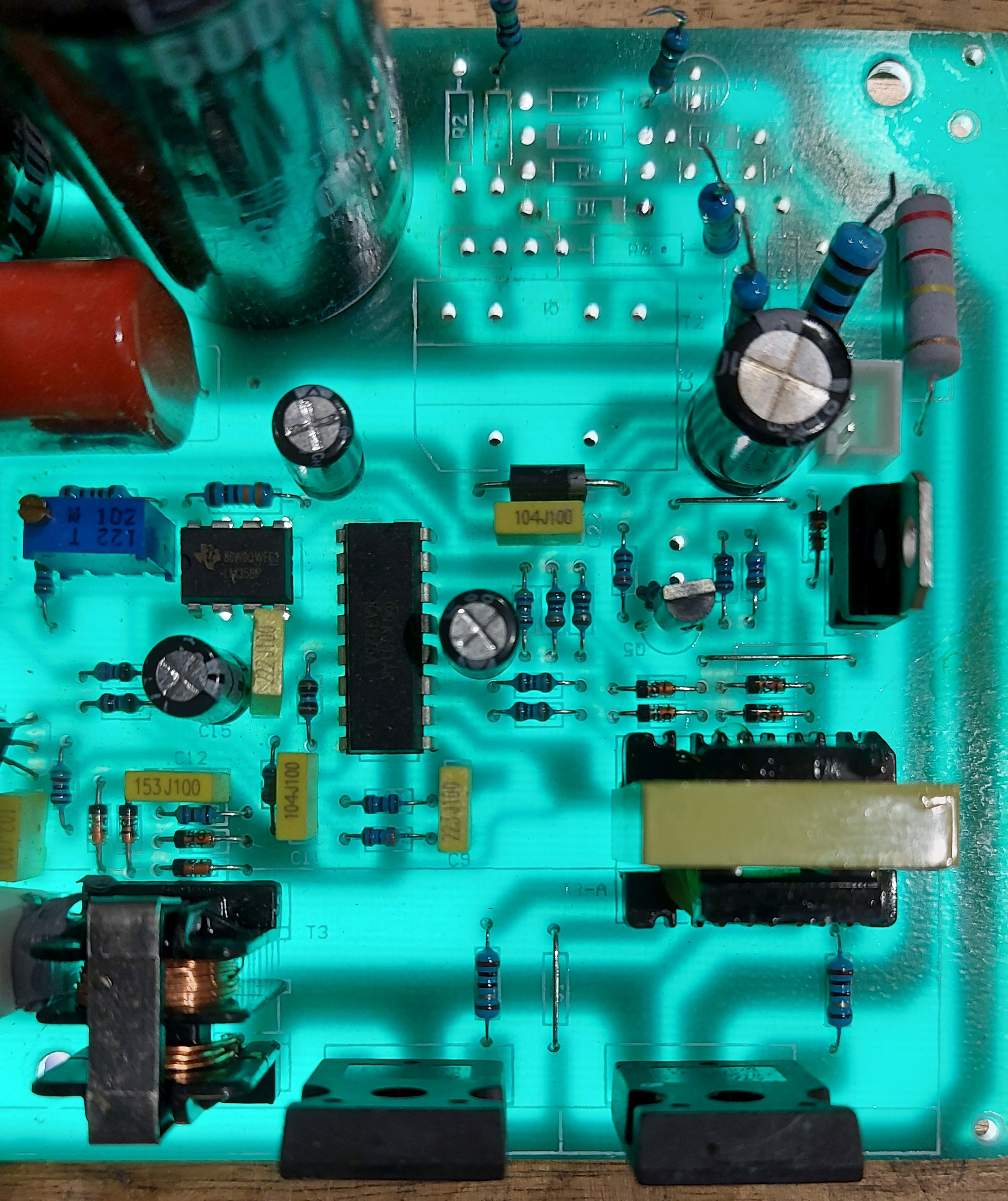

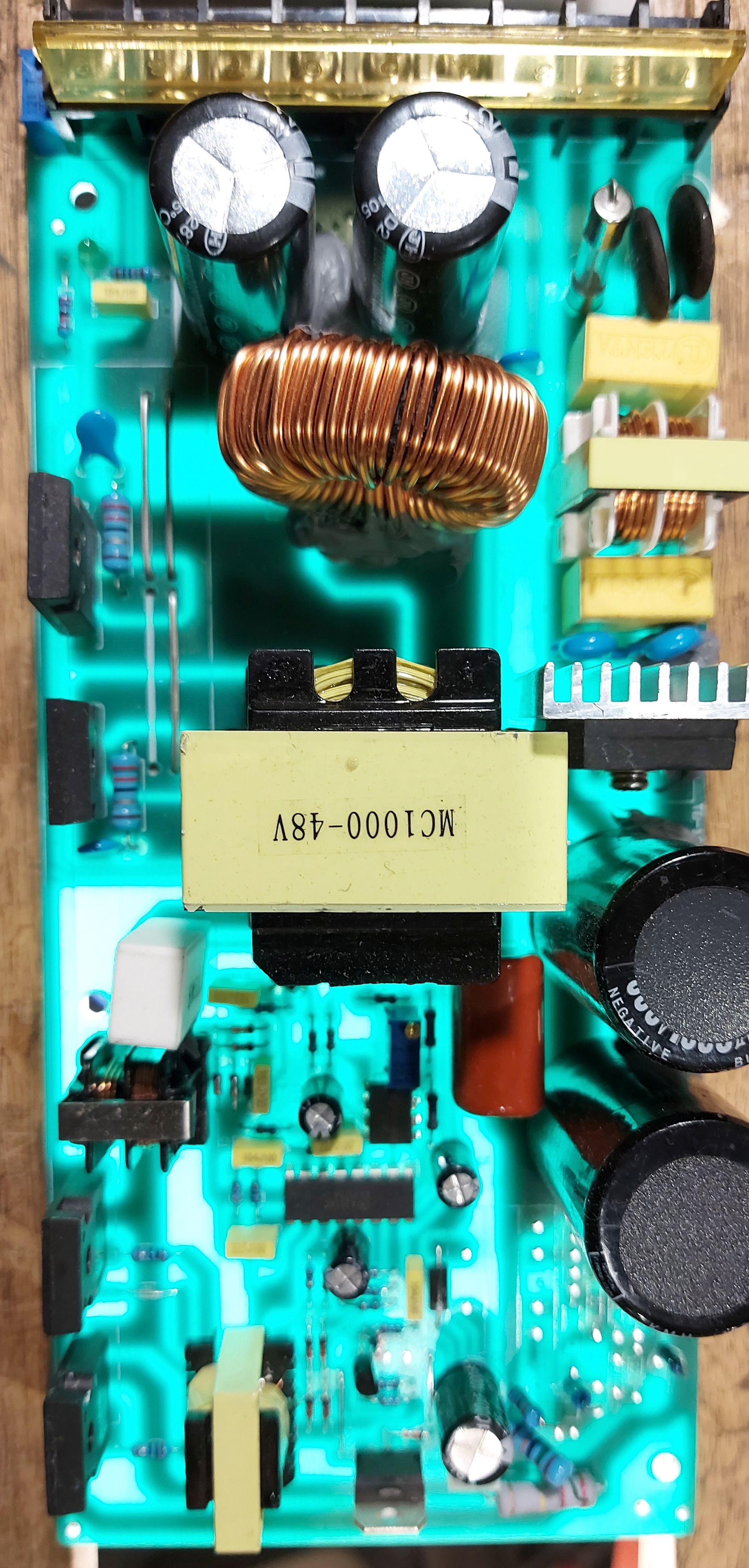

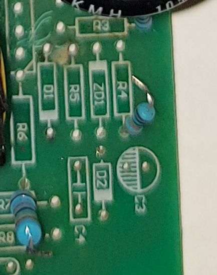

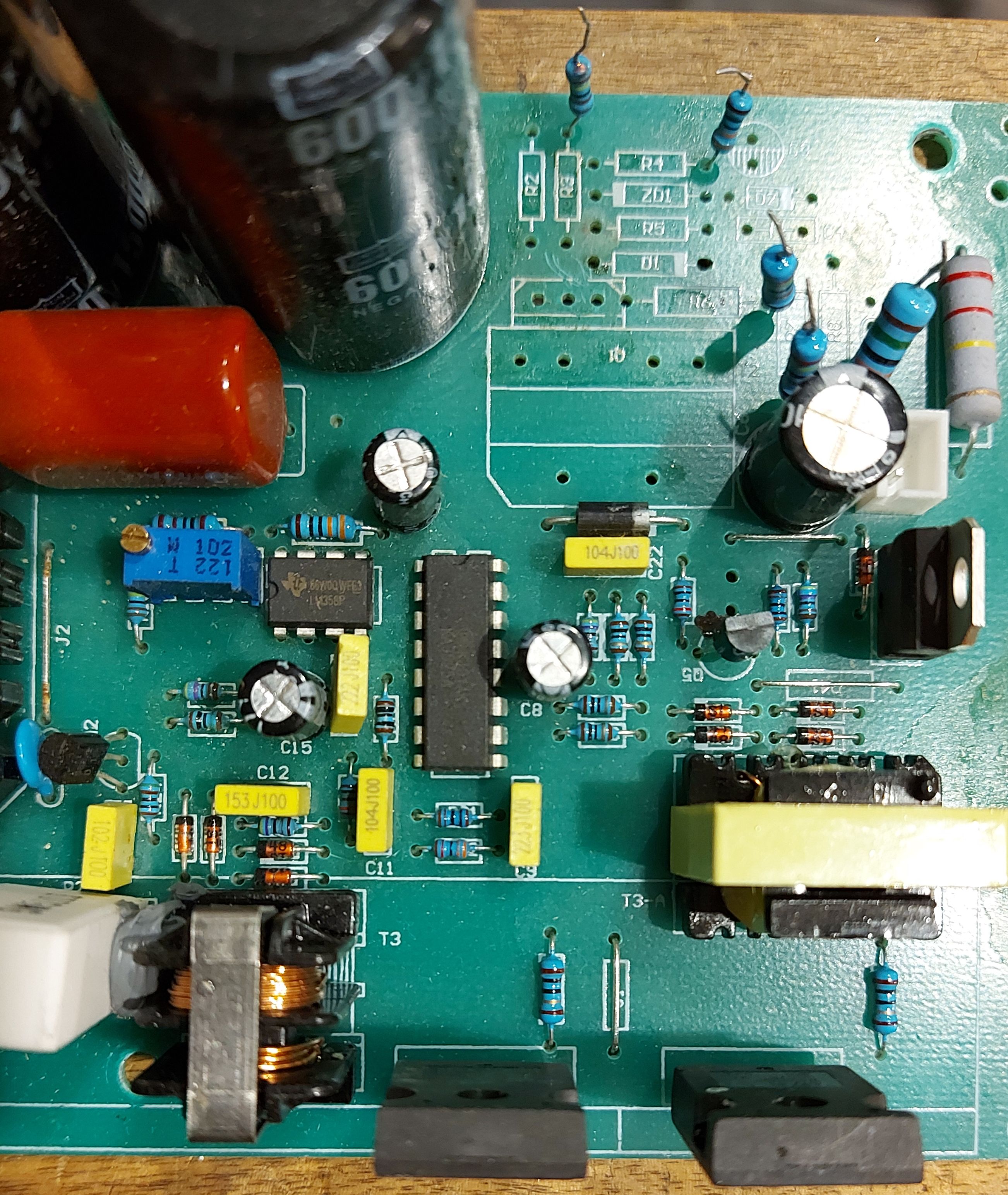

Pro atlana zatím fotky - nezmenšené

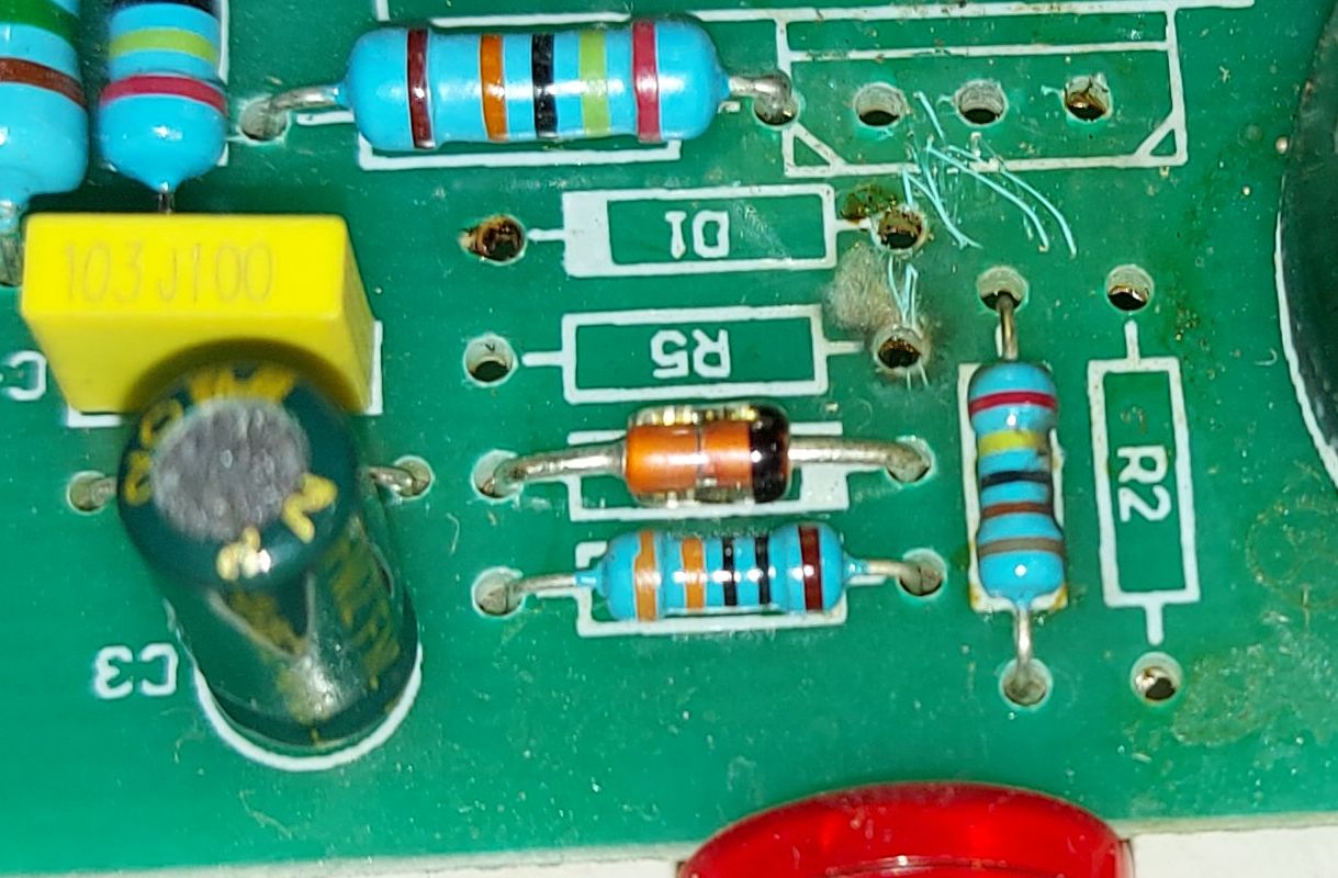

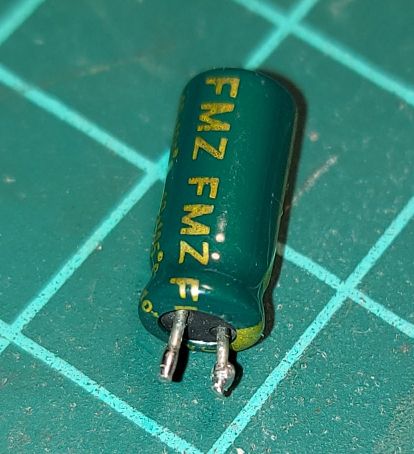

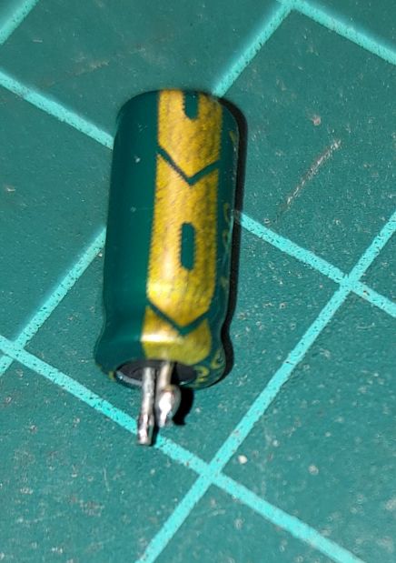

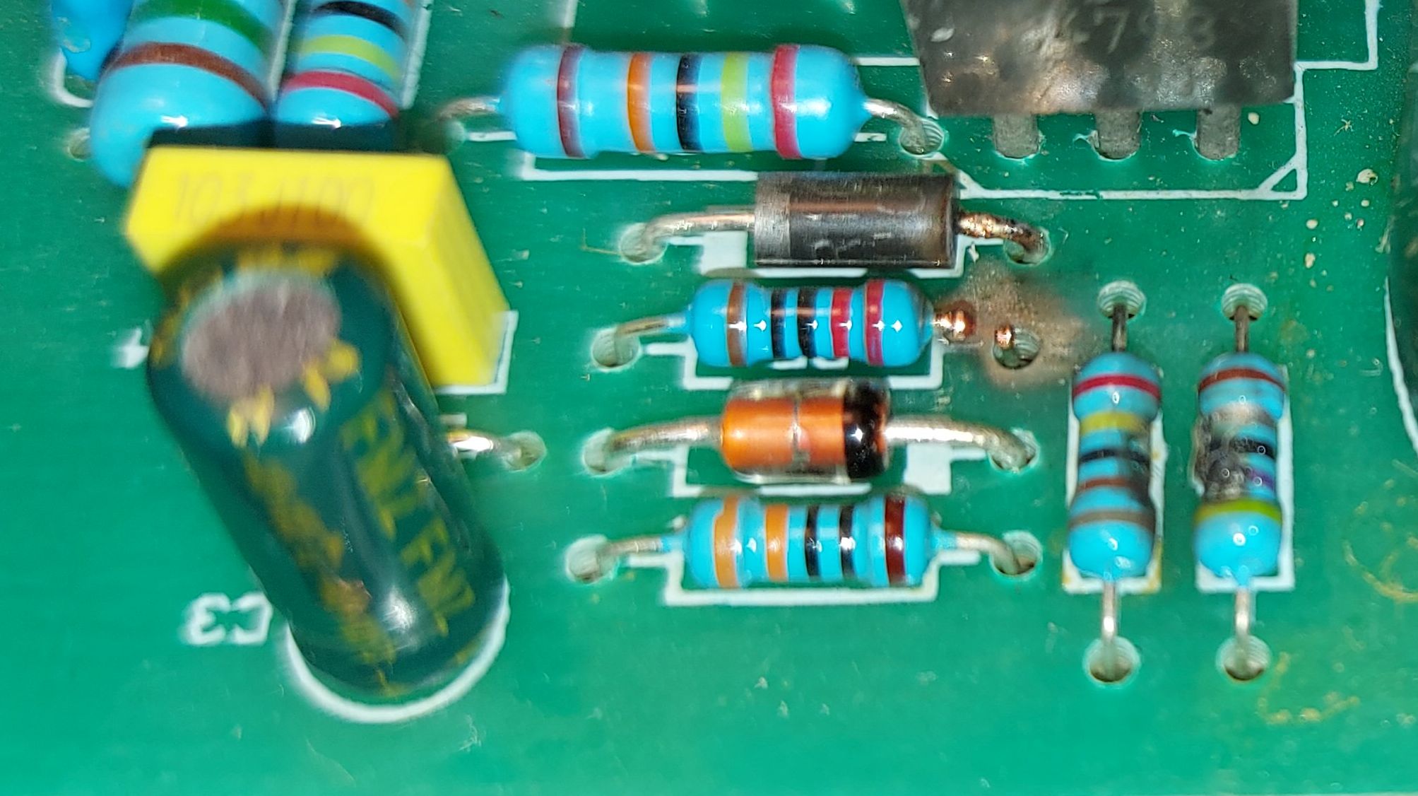

Tak mi konečně došli nějaké součástky a já začal znovu osazovat desku.
No a tak jsem si nějak myslel tam dám i kondíky včetně toho Elytu C3 a málem mě to porazilo.
Už jsem asi starej a blbej - zkontroloval jsem si fotky před rozborkou a zjistil, že při malování schématu jsem ho točil polaritou!!!
Posuďte sami statní ošetřovatelé ...
Kondík v desce
Kondík v desce
Ještě jednou
Ještě jednou
Samotná deska
Samotná deska
Detail z mínusu
Detail z mínusu
Detail z plusu
Detail z plusu
Správné schéma
Správné schéma
Zdenek Valter

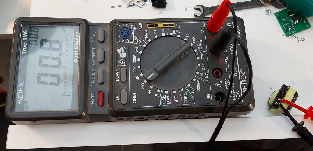

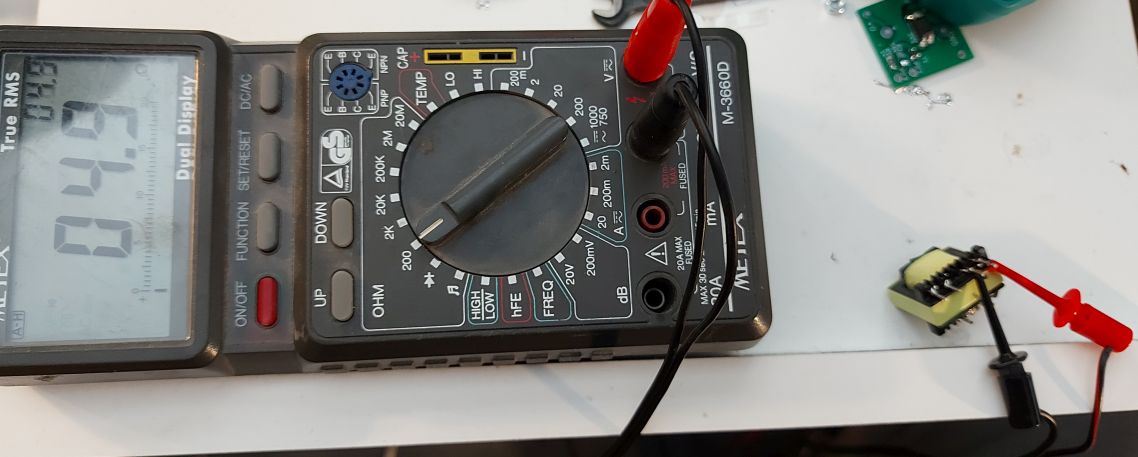

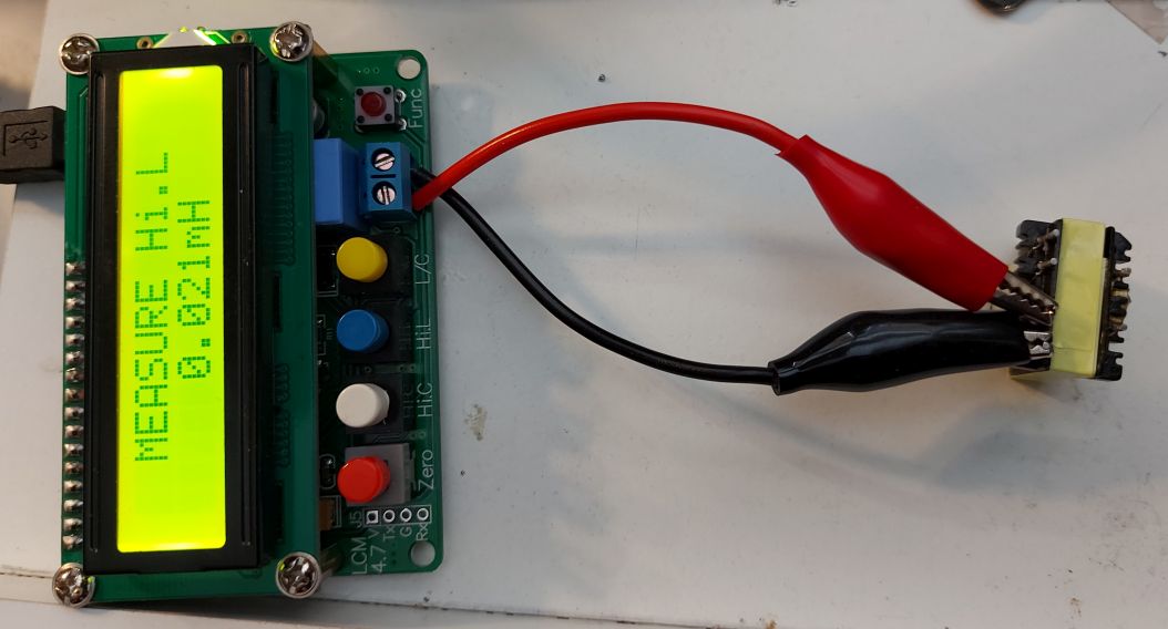

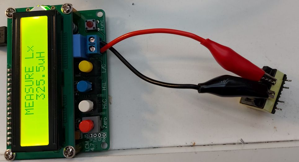

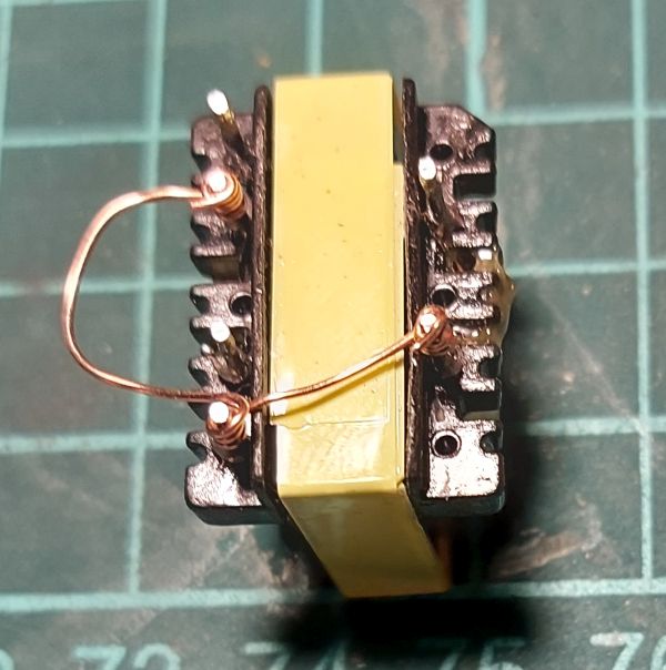

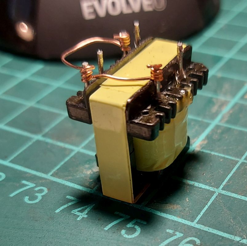

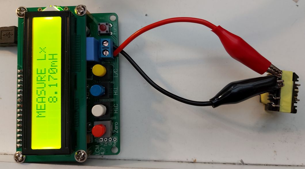

Tak jsem si konečně našel chvilku i patřičné kablíky a holý drát k měření výše zmíněného trafa:
Nejdřív indučnost
Indukčnost prvního primáru P1
Indukčnost druhého primáru P2
Indukčnost sekundáru SEC

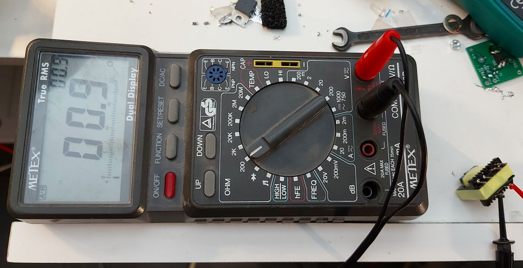

Pak odpor
Odpor prvního primáru P1
Odpor druhého primáru P2
Odpor sekundáru SEC
Odpor sekundáru SEC

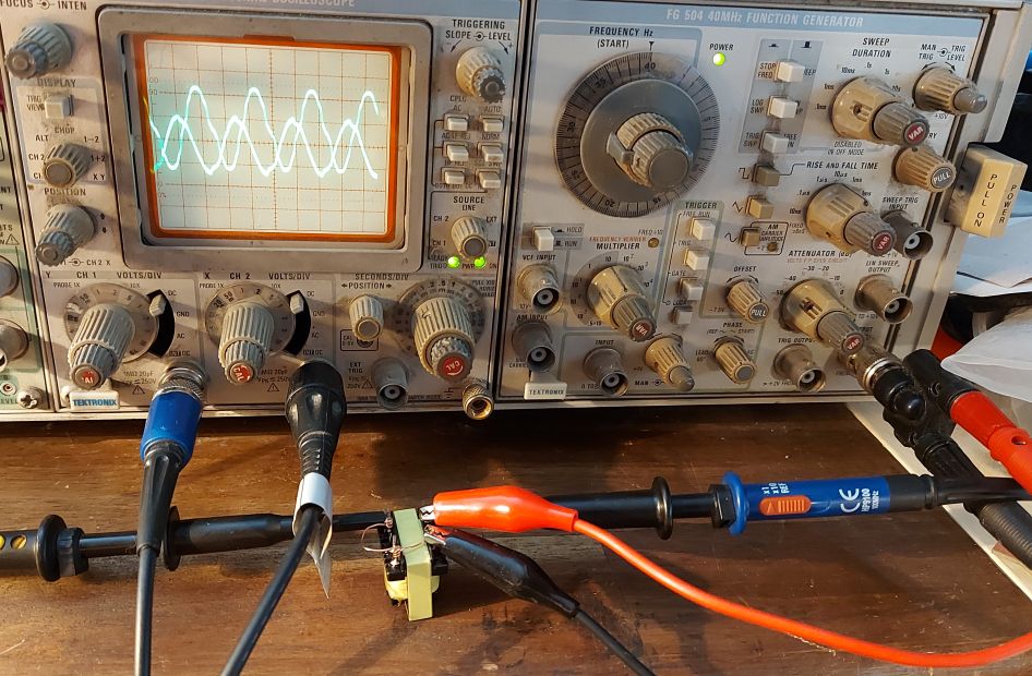

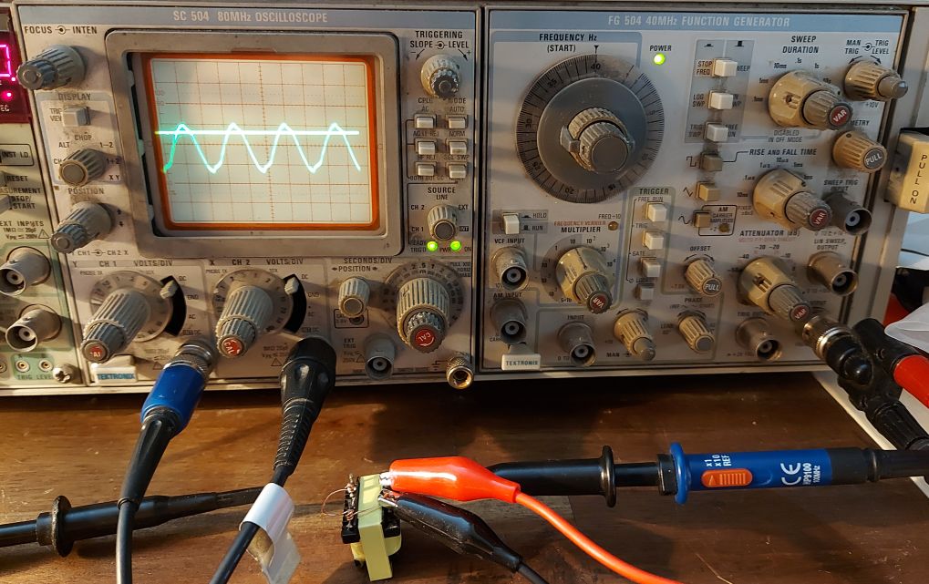

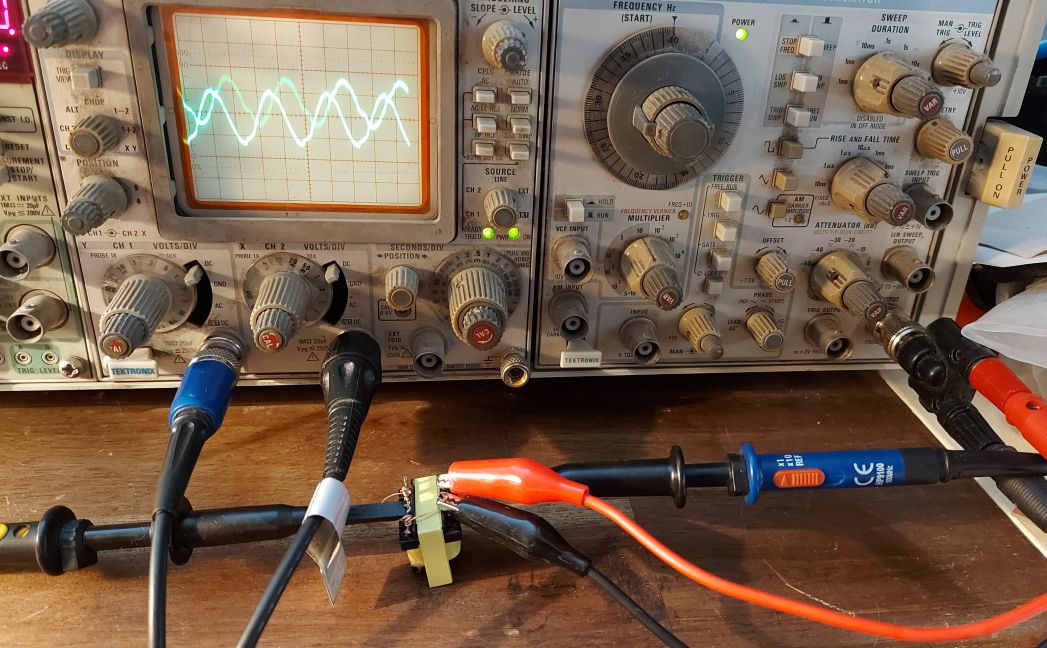

No a nakonec měření fáze
Nejdřív příprava:
Pospojování jednoho pólu každého vinutí
Pospojování jednoho pólu každého vinutí  I
A pak samotné měření
Měření vstupního signálu na SEC - Channel A
Měření vstupního signálu na SEC - Channel A  a indukovaného na P1 CHannel B UP
Měření vstupního signálu na SEC - Channel A  a indukovaného na P2 CHannel B UP
Takže si myslím, že schéma je správně ;-)

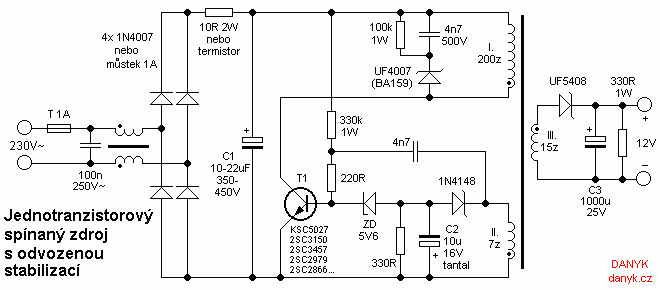

Zdravím, pro inspiraci, skoro stejné zapojení imp.zdroje

Díky , je to opravdu podobné.

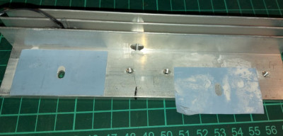

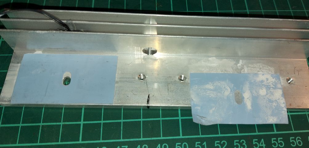

No asi jsem se měl vrátit do vlákna, když se nedaří - spadl mi na ní kus oceli a na kraji jí prosekl...
Prodává se někde tahle silikonová izolační fólie?
Já jsem našel jen návleky na tranzistory. :-(
Příspěvky: 9630
12. 2. 2021, 10:55
Proseknutí asi ničemu nevadí, obzvlášť někde na kraji.

Příspěvky: 1930
Bydliště: Vedle Trautenberka
13. 2. 2021, 6:22
Určitě se prodává Zdeňku, jinak ji mám taky doma v různejch provedeních pod různý pouzdra.
Chceš ji poslat?

Já jsem si objednal tyhle prezervativy:
https://www.tme.eu/Document/dc2c2cdc157 ... 35_dte.pdf
