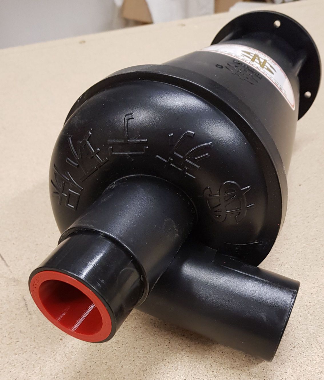

Dneska mi přišla tudleta urnička z Alíka na odlučování svinstva z dřevohryzajících mašinek.
Dodaná výbava redukcemi mizivá, tudíž pomohl opět 3D tisk na zhotovení redukce na klasickou 35 mm luxhóznu. A zase červená, ať je na světě veselejc :)
Konus cca 2,5% jak zevnitř, tak i zvenku.

A funguje to ?
Příspěvky: 7139
2. 2. 2021, 6:29
ten odlučovač funguje naprosto perfektně , když dělám dřevo tak jej mám předřazený před vysavač a super , jen se mi naposled přicucla hadice a zbortil se mi celý plechový sud na kterým to mám posazený .

Mám stejnou zkušenost. Plastový sud na bordel jsem musel zevnitř vyztužit prstenci :D

prosím - popiš jak to vypadá uvnitř

Uvnitř nic zvláštního. Prostě komolý kužel s menší základnou dole, nahoře tangenciálně přiveden hadicí vstup s bordelem. Uvnitř nejsou žádné "skluzavky", prostě hladká stěna.
Bordel se po vstupu do odlučovače "roztočí" okolo konusu a gravitací propadne dolů do nádoby.
No a kolmo vzhůru se z víka odlučovače zase vrací vzduch přes generátor záporného tlakového gradientu (prostě přes vysavač) zpátky do dílny.

No ale takovej krásnej bejbycyklónek za 450,-, zasláno rovnou z ČR, to nezní blbě :)

Je to skvelý odlučovač. Mám ho asi 3 roky.
Doporučujem čo najmenej redukovať prepoj cyklón-vysávač. Výrazne to znižuje prietok vzduchu a účinnosť cyklónu. Prepoj som si nakoniec vyskladal z 50mm kanalizačnej trubky a rozdiel je neskutočný oproti 35mm. Plocha prierezu je dvojnásobná! Je lepšie používať 2x45 stupňové kolienko ako jedno 90 stupňové.
Taktiež je dobré mať na hadici medzi náradím a cyklónom prisávací ventil ako je na rukovetiach hadíc vysávačov. Je to super napr. pri vibračných brúskach, ktorá sa podtlakom silno prisávajú k materiálu.
Do vysávača dávam kvalitné vrecko aby zachytil čo najviac prachu, hepa filter na výstupe je dobrá voľba, no víreniu prachu v dielni sa nevyhnete.
Skúšal som to aj s lidláckym vysávačom, tam ale bolo nutné odobrať tú krytku na výstupe vzduchu z neho aby to fungovalo.
Nádoba - 50L plechový sud s prírubovým vekom - úplne stačí na hobby dielenskú prevádzku

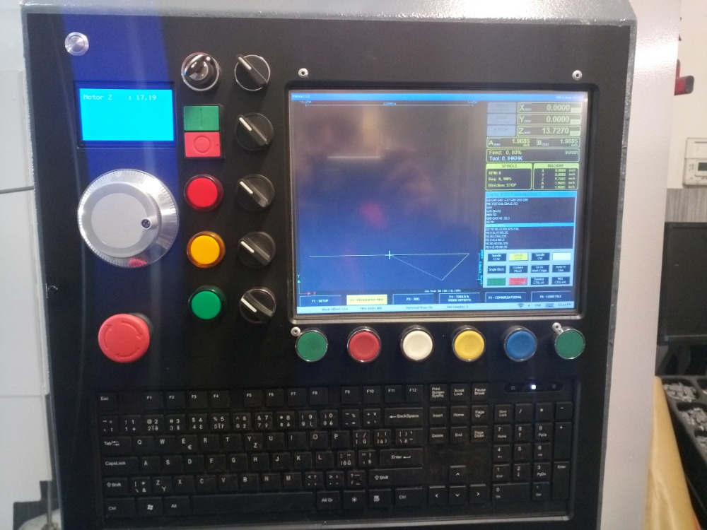

dnes sem udělal držák matice kuličkáče a nějaké další frézování a konečně se dokopal k dozapojení panelu

Krása. Já vždycky říkám, že nejhorší je se k něčemu dokopat. Pak už to jde :)
