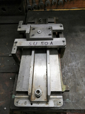

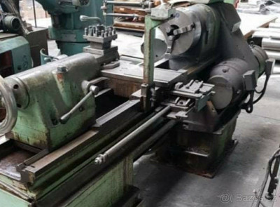

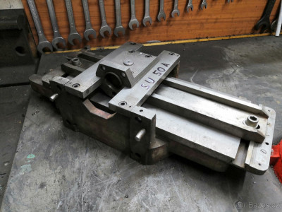

mám pár otázek .... znáte někdo toto zařízení, mělo by sloužit pro kopírování na SU 50A, je kompletní, případně jak se používá. Děkuju za info.

Je to pravítko na sústruženie kuželov. Chýba tam zaisťovacia svorka a šrob. No aby si ho mohol používať, musíš vymeniť šrob na priečnom suporte- je dlhší s uchytením na konci.

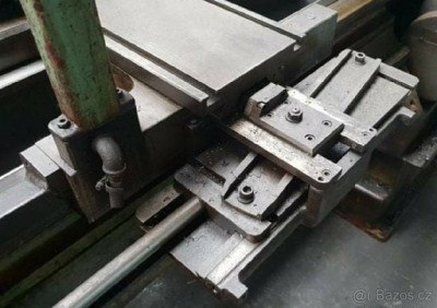

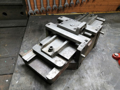

Mám další otázky co mě hned běží hlavou k němu.....
1) K tomu pravítku co jsem dal na fotce potřebuju tedy vyměnit v příčném suportu šroub (dát tam delší),
2) k čemu slouží ten další šroub se zajištovacím čepem o kterém se zmiňuješ, na fotce jež přikládám je tento šroub podílně s ložem.
Ještě jednu otázku, 3) pokud někdo sundá ze soustruhu kuželové pravítko, tak z příčného suportu zůstane čouhat kus šroubu a může se soustruh takto bez něj provozovat, kolik toho šroubu asi tak kouká?

1.Ano potrebuješ tam dať šrob, ktorý sa vyrábal na tento účel (je dlhší)
2. Ide tam taká úpinka, ktorá aretuje tu šikmú časť pravítka voči ložam sústruhu. Tuto sa to zrovna rieši: viewtopic.php?t=14917
3. Pokial by sa tam dorobil nejaký domec, mohlo by to fungovať aj s tým dlhším šrobom. Moc asi netrčí, no kolko presne neviem, nemám skúsenosti s pravítkom na SU 50

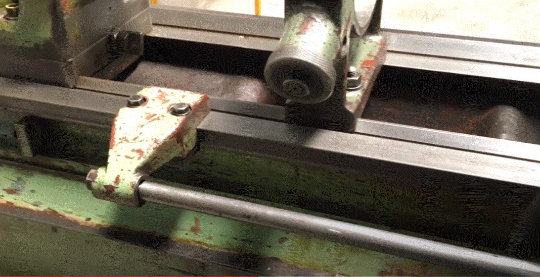

Ještě přidám foto vodící tyče (tuším průměr 22mm) s upínkou na lože. Kdyby to někdo hledal.
