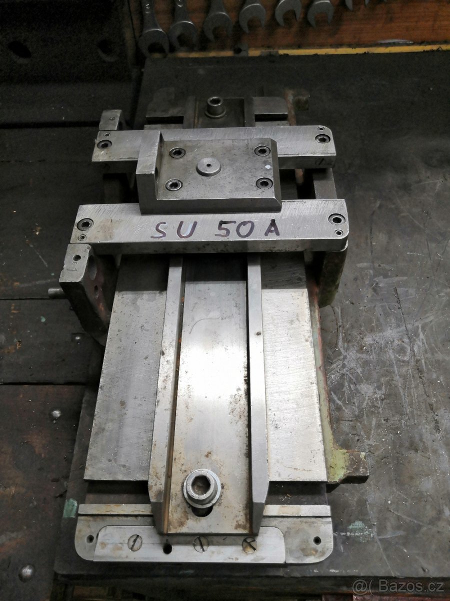

mám pár otázek .... znáte někdo toto zařízení, mělo by sloužit pro kopírování na SU 50A, je kompletní, případně jak se používá. Děkuju za info.
Kopírovací zařízení soustruh SU 50A

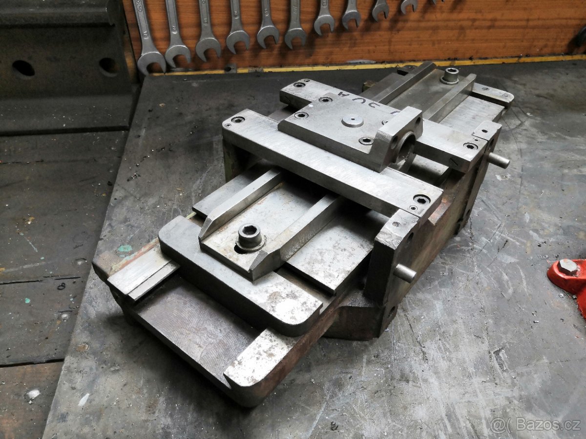

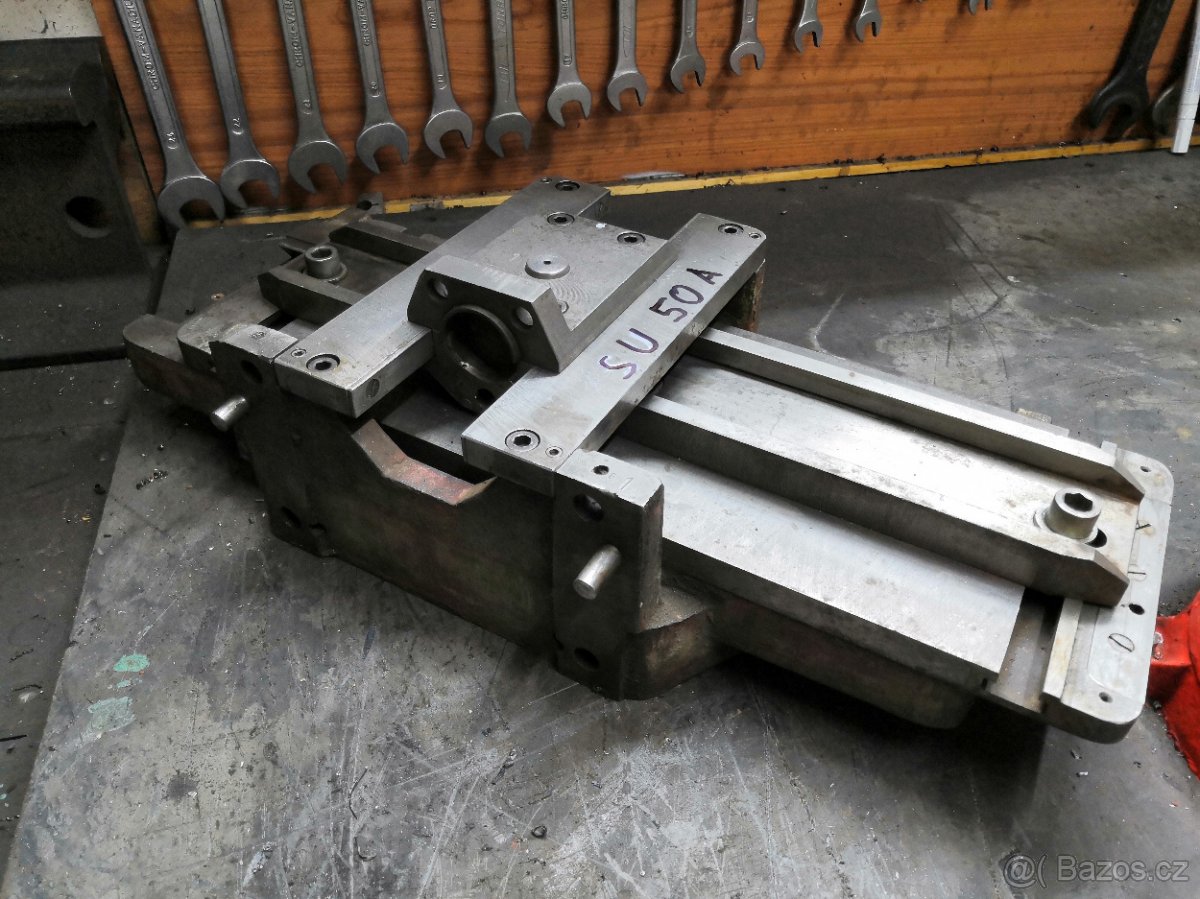

Je to pravítko na sústruženie kuželov. Chýba tam zaisťovacia svorka a šrob. No aby si ho mohol používať, musíš vymeniť šrob na priečnom suporte- je dlhší s uchytením na konci.

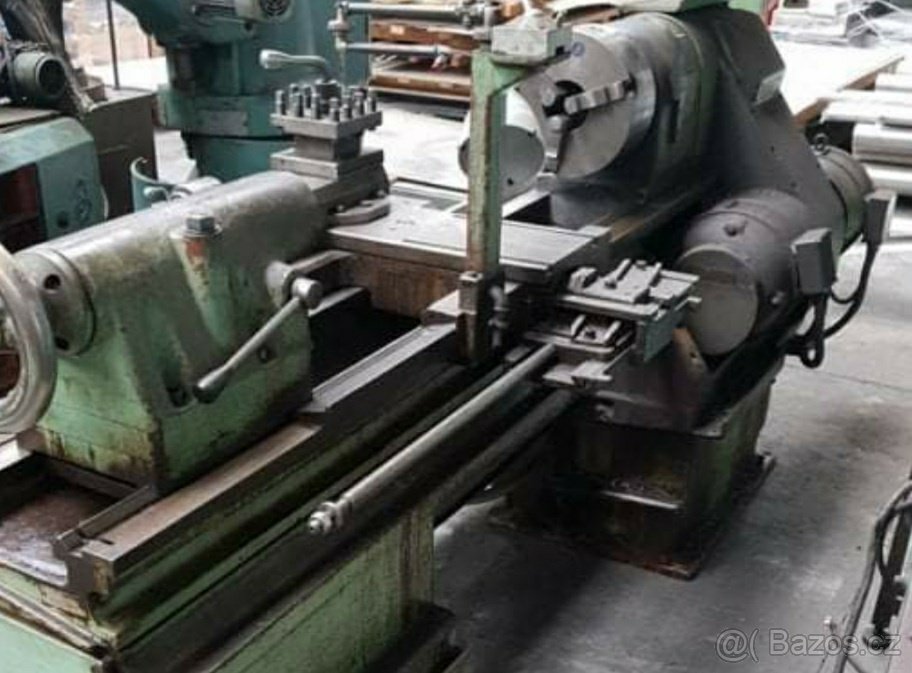

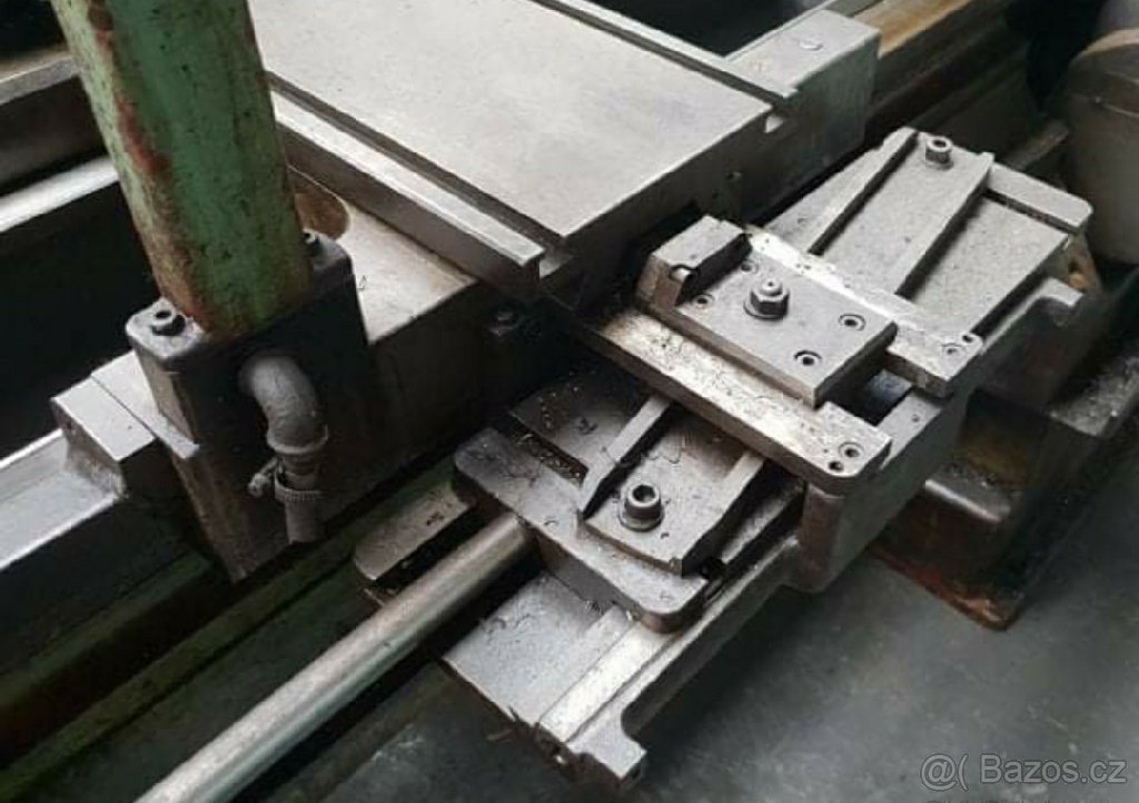

Děkuju gwer,
díky tomu jak jsi mě nasměřoval, dohledal jsem na internetu kuželové pravítko namontované.
Mám další otázky co mě hned běží hlavou k němu.....
1) K tomu pravítku co jsem dal na fotce potřebuju tedy vyměnit v příčném suportu šroub (dát tam delší),
2) k čemu slouží ten další šroub se zajištovacím čepem o kterém se zmiňuješ, na fotce jež přikládám je tento šroub podílně s ložem.
Ještě jednu otázku, 3) pokud někdo sundá ze soustruhu kuželové pravítko, tak z příčného suportu zůstane čouhat kus šroubu a může se soustruh takto bez něj provozovat, kolik toho šroubu asi tak kouká?
Děkuju

1.Ano potrebuješ tam dať šrob, ktorý sa vyrábal na tento účel (je dlhší)
2. Ide tam taká úpinka, ktorá aretuje tu šikmú časť pravítka voči ložam sústruhu. Tuto sa to zrovna rieši: viewtopic.php?t=14917
3. Pokial by sa tam dorobil nejaký domec, mohlo by to fungovať aj s tým dlhším šrobom. Moc asi netrčí, no kolko presne neviem, nemám skúsenosti s pravítkom na SU 50

Děkuju Ti za všechny odpovědi, jak jsem zjistil, že je to kuželové pravítko našel jsem docela dost info jak tady tak na netu. Volal jsem do Moos, šroub delší pro pravítko který by tam měl být mají za 3,7 tis. Pokud by si jej člověk neudělal sám. Měj se a dík ještě jednou.
