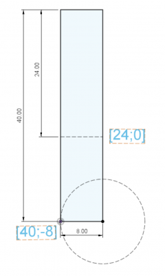

Dobrý den,
u frézování mi to zadávání funguje, ale při soustružení ne a řídící systém mi ohlásí chybně zadané parametry IJK. Jedná se mi o řádek N145.
Děkuji za pomoc
Honza

jeniksedlacek píše: 3. 2. 2021, 9:23 řídící systém mi ohlásí chybně zadané parametry IJK. Jedná se mi o řádek N145.
Kód: Vybrat vše
N130 G0 X25 Z0 ;najetí k začátku interpolace
N140 G1 X24 ;interpolace na pr. 24
N145 G2 X40 Z-8 I-8 K0
Jestli mě můj ovíněný zrak nešálí, chceš po něm nezkonstruovatelný oblouk. Konkrétně z bodu [24;0] do bodu [40;-8] se středem v bodě [16;0] (příp. [-8;0], pokud máš nastavené absolutní IJK).
Jaký oblouk to má být ve skutečnosti?
A jinak tedy musíš být v rovině XZ (G18), ale to asi jsi..?
T.

Dobrý den,
děkuji za Vašii reakci. Oblouk má mít R8.
Přikládám obrázek. Jedná se o konturu po hrubování. Tam jak mi zkončil nůž.
Ano, oblouk začíná na x24,z0 a končí x40,z-8
Děkuji moc
Honza

Za málo :) X se v tvém systému udává jako výsledný průměr (dvojnásobek pohybu osy)? Protože v normálním měřítku se oblouk o poloměru 8 mezi těmito dvěma body udělat nedá:
Pokud ano, pak by to vycházelo, zkus:
Kód: Vybrat vše
N145 G2 X40 Z-8 I16 K0
Tj. střed x = 24 + 16 = 40, z = 0 + 0 = 0 (to K0 by tam nemuselo být). IJK máš relativní, ano? Co je to za systém?
T.
