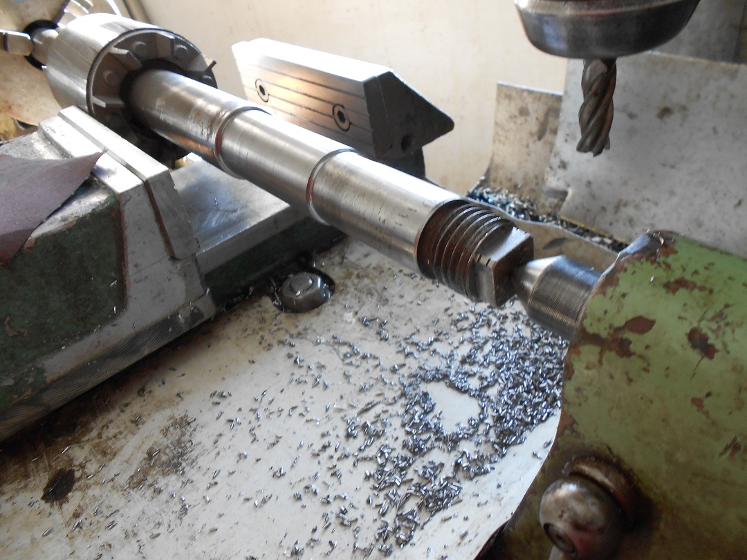

Výroba prírub na brúsku. Staré už boli zošlé vekom, tak som vytočil nové. Pôvodné mali drážku na pero, a na jednej boli otvory na zaistenie pri manipulácii, to sa mi nezdálo moc šťastné riešenie. Perko tam nedám, nechal som cca dve stovky na narazenie, a na zaistenie som toť ofrézoval na koncoch hriadeľa 4-hran. Tie držáčky na nože do otvoru sa osvedčili, len ešte musím zopár vyrobiť na priemer 5 a 20 mm.
..stym nožičkom zarovnavaš na jedno upnutie aj to zadne čelo však?qwer píše: ↑7. 2. 2021, 5:18 Výroba prírub na brúsku. Staré už boli zošlé vekom, tak som vytočil nové. Pôvodné mali drážku na pero, a na jednej boli otvory na zaistenie pri manipulácii, to sa mi nezdálo moc šťastné riešenie. Perko tam nedám, nechal som cca dve stovky na narazenie, a na zaistenie som toť ofrézoval na koncoch hriadeľa 4-hran. Tie držáčky na nože do otvoru sa osvedčili, len ešte musím zopár vyrobiť na priemer 5 a 20 mm.
