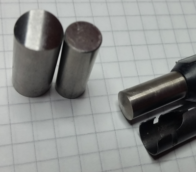

turnigy píše: 10. 2. 2021, 1:25Väčšie somety mávali zaguľatené kalibre s obidvoch strán, ale neviem presne od ktorej veľkosti, musel by som ísť pozrieť do dielne.
Nemali. Kalibre s tými plechovými úchytkami na koncoch majú nabrúsený kužeľ a na jeho konci je rovná plôška o priemere cca 1mm. Tuším že od 75mm sú someťácké kalibračné tyčky takto robené. Všetko to bolo preto, aby sa minimalizovala možnosť založiť kaliber krivo a teda namerať zlú hodnotu.
Okom mi to prišlo ako rádius, ale možno je to naozaj rovná plôška, nikdy som to nejako bližšie neskúmal. Najlepší by bol rádius rovnakého priemeru ako je dĺžka kalibra, ale to by sa trochu predražila výroba, rovná plôška bolo určite jednoduchšie riešenie.

Tak jsem se schválně podíval na ty somety :
U těch starších do 75 jsou rovné plošky u novějších je etalon evidentně vyráběn na bruse nakulato.
Od 75 výše je tam kužel a lapovaná ploška cca 1.5 mm průměr.
milan584
Příspěvky: 2126
Bydliště: na jihu
11. 2. 2021, 10:02
Milan199 píše: 11. 2. 2021, 9:19 Tak jsem se schválně podíval na ty somety :
Ty starý (ty rovný) jsou totiž lapovaný na lapovačkách na třmenový kalibry od Studera - což je sice ultra, ale obsluha toho Studera nemůže být jen tak nějaký bimbas, je to pomalý a drahý.
Takže se to pak brousilo, což vypadá jednoduše, ale pouze do doby, než si uvědomíš, že to musíš dokázat udělat na hotovo rovnou na tý brusce - což je fakt vyšší dívčí.
Takže se to pak dělalo tak, že se to odlehčilo a dolapovala se jenom ta malá ploška. Výhodou bylo, že se lapoval malý průměr (takže to šlo rychle), díky malému průměru to nebylo tak háklivý na tu rovnoběžnost.
Samozřejmě , z hlediska životnosti a preciznosti (když je to udělaný fakt dobře) tak ty rovný, historický jsou jasně nejlepší a taky mají největší životnost.
