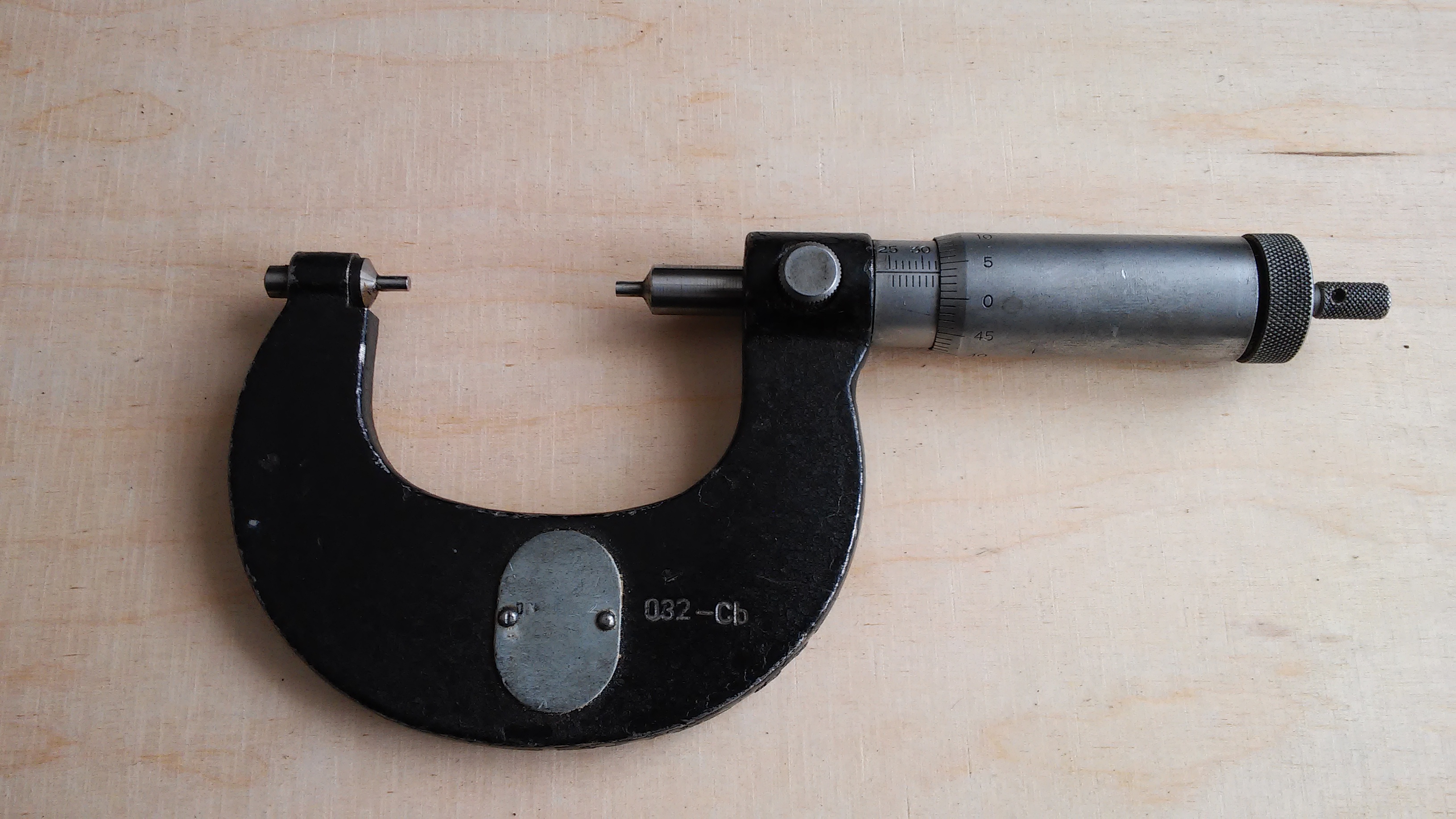

Příspěvky: 5688
11. 2. 2021, 11:35
Já mám sadu takovýchto mikrometrů. Průměr čípku 2,5 mm.
