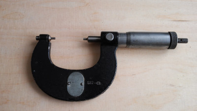

Příspěvky: 5682
Příspěvek 11. 2. 2021, 11:35
Já mám sadu takovýchto mikrometrů. Průměr čípku 2,5 mm.

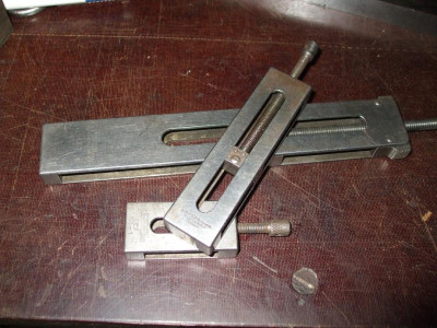

qwer
Příspěvky: 1452
Registrován: 8. 4. 2008, 8:09
Příspěvek 11. 2. 2021, 9:39
Skúsiť si poskladať kalibre z johanseniek a stiahnuť to takouto sverkou. Niekde som videl špeciálne malé nastavovacie obkročáky s karbidovými dotykmi, no to sa asi ťažko zoženie.
