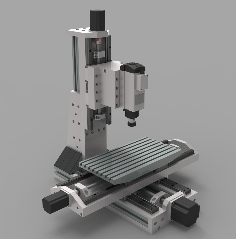

Mart_68 píše: 15. 2. 2021, 8:44 tou opakující chybou jsem měl na mysli to podcenění vibrací, pokud jsi nastřelil slovo železo, a ten čínský 2 kW vodník to je taky jakási tady mantra ve spojitosti s tímto slovem "železo" ale i ALu, sice to obrobíš ale proč jet z Brna do Prahy dvě hodiny, když můžu jet na Babetě a bude to levnější zato to bude dýl trvat. Pokud máš dílnu "navážno", tak pro tebe by měl smysl opravdu profi stroj, kde za ty peníze uděláš upgrade elektroniky a vřetena, ale to už se tady opakuji.
takže na vřeteno se vykašlat a radši tam mám prdnout asynchronní motor 2,2 kw co váží 15kg a modlit se že 2800 ot./min bude dostačovat na vše? :-)
Spousty vecí nemám ani ze sebe, cnc jsem si chtel nechat prvně postavit zkušeným profíkem, kde i on sám navrhnul, že pokud se bude obrábet ocel a ne jen gravírovat, začíná se na 2.2kw vřetenu (veřím že i jeho vřeteno bude číňan), konstrukce, kterou mi navrhnul je prakticky totožná s čínanem viz. foto. Pak jsem zkoušel cestu čínana ale i toto mi zde takřka bylo zavrhnuto a pokud mám dát 180tis za stavbu routeru 300x400(viz níže) tak už jsem se rozhodl jít vlastní cestou, kde jsem určite schopen postavit neco podobného nehledě na ocel, kterou mám za nákupku, možnosti pálení laserem za hubičku a vlastní vybavenou dílnu. :-)

Na obrázku to sice vypadá hezky, ale... Chtěl bych to nejdříve vidět v praxi.
Než začněč přemýšlet nad stavbou, přestavbou či nákupem starčí nebo i nové, udělej si jednoduchou tabulku. Jak velké obrobky máš v plánu dělat a čím. Jakou požaduješ přesnost a rychlost a pak to tady dej a chlapi to určitě zkomentují.
Já mám vřeteno jen 3kW protože nemám v dílně 380V a tak více než 80mm frézu se 4 plátky do železa s úběrem 1mm (Ap) nezvládnu, protože se mi motor přetíží. Má jen 40Nm. Ty vřetena ikdyž třeba 11kW 3-9tis ot (Číňan 150mm průměr, 30kg váha) mají max 15Nm a to je stále poměrně málo. Vředevším na vrtání. To už vůbec ne. Zvažoval jse mto a jsem rád, že jsem do toho nešel.
Třeba dural 7075 obrábím vesele 3mm úběr celou 63mm frézou a rychlostí 1500mm/min.
Takže osobně bych začal tabulkou. Jaký materíál, co z ním a jakým nástrojem. Pak bych hodil do kalkulačky jake tám budou potřeba krouťáky a podle toho začal řešit pohon vřetene.
Ty frézky z obrázku jsou předpokládám na hliník.

bemetal píše: 15. 2. 2021, 6:36takže na vřeteno se vykašlat a radši tam mám prdnout asynchronní motor 2,2 kw co váží 15kg a modlit se že 2800 ot./min bude dostačovat na vše? :-)
Asi vytrhávám z kontextu, ale úplně normální asynchroňák dokáže udělat 4000 otáček, dobrý kus 5000 a s jemným vyvážením za příplatek 6000. To už by mohlo stačit :-)

údajně mají být na ocel, převážne ta s tím litinovým rámem, ta sloupová určite ne, bud mi to výrobce přednesl jen jako koncept ukázku sloupovky co vše vyrábí.
A pokud se budem bavit o obrábení tak jde převážne o nožířské komponenty, a když přivřu očko tak přesnost na 0,1-0,2mm nebude jiste znatelná při složení komponentů ale zase bych se chtěl dostat do tuhosti a co nejlepší přesnosti už z důvodu ničení karbidových frézek, které to nemají moc rády.
Třeba zde je krásné video ba i výrobce v DE, kde mu to krásne obkrouží z kusu nástrojové oceli tvar čepele, poté i střenky + další doplnky co se nožířského sortimentu týče. A když se hodně zadívám tak na tom na čem to delá je doslova hliníková hrachovina na tyčích a v celku luxusní obrobek..... :-) až s údivem
Osobně nepotřebuji škrábat špóny a honit čas. Na větší díly mám tuhou frézku a jestli mi takový dílec vypadne za hodinu nebo dvě tak se zlobit nebudu :-)
