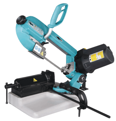

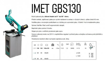

Na tom obrázku je ale zobrazen jiný typ pily. Patrně Imet GBS 171.
Imet GBS130 (jako Güde MBS125V) vypadá takto:

Reinkarnace píše: 17. 2. 2021, 8:33 Na tom obrázku je ale zobrazen jiný typ pily. Patrně Imet GBS 171.
tak zase nic...
Až budete chtít pilový pás, tak napište... možná dám i slevu... :-)
pilove.eu
Reinkarnace
Příspěvky: 1227
18. 2. 2021, 7:32
Ale jo. :D Je to další název stejné konstrukce. Jak je vidět, je velmi rošířená. Tvrdokovová vodítka určitě pomohou kvalitě řezu. Lépe udrží pás v nastavené poloze a ten se nebude tak viklat do boku nebo kroutit, řez bude přesnější, stabilnější a částečně se odstraní i kovové piliny. Samozřejmě je potřeba správné seřízení. Kdyby to nebyl přínos, asi by to neměla většina profi pil.

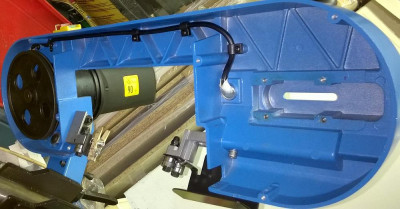

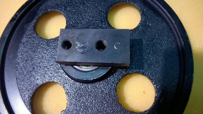

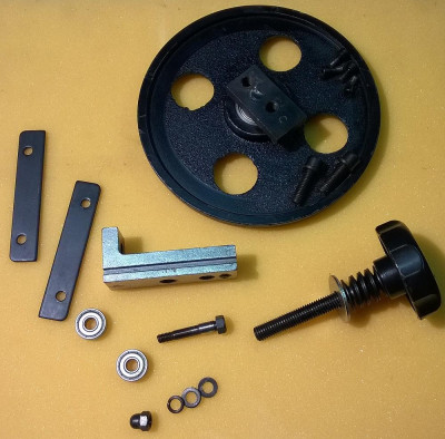

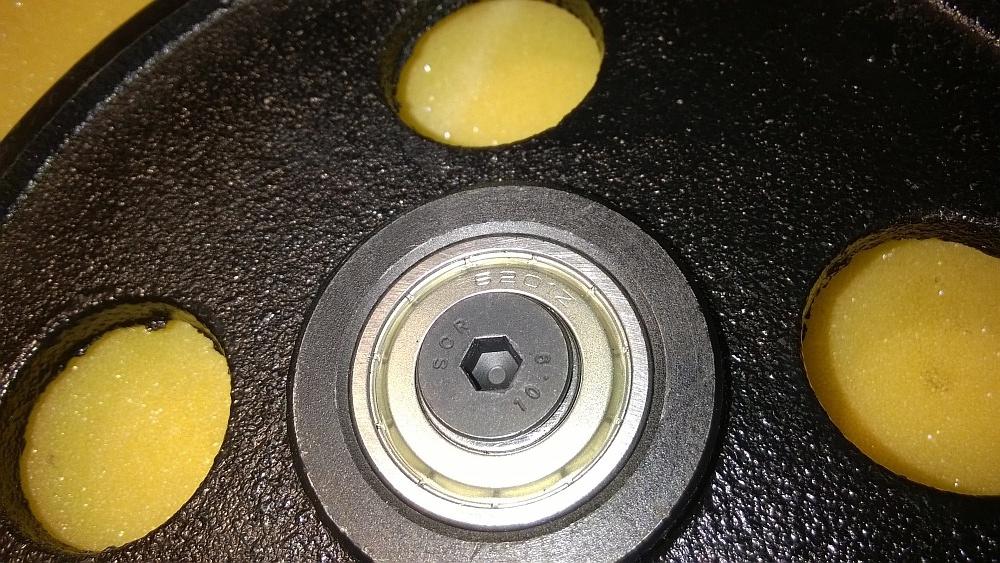

Já na své MBS momentálně řeším lepší vedení napínacího kola. Asi jsem měl nějaký "lepší den", víc jsem napnul (ještě originální) pás, ten praskl a napínací kolo má boční vakl v uchycení. Zřejmě se trochu omačkaly hrany přídržných pásovin vodícího bloku (mají menší tloušťku, než drážka v bloku). Při té příležitosti jsem si všiml, že dvě ložiska na seřizovacích šroubech vedení pilového pásu mají špatný chod - trochu drhnou. Vyměnil jsem za nová, ale problém zůstal. Způsobuje to o něco větší průměr těla šroubu, na kterém jsou nalisována. (Čínká tolerance). Vnitřní kroužek se zřejmě víc roztáhne a ložisko "drhne" (nemá hladký chod). Po upravení průměru je to už v pořádku.

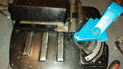

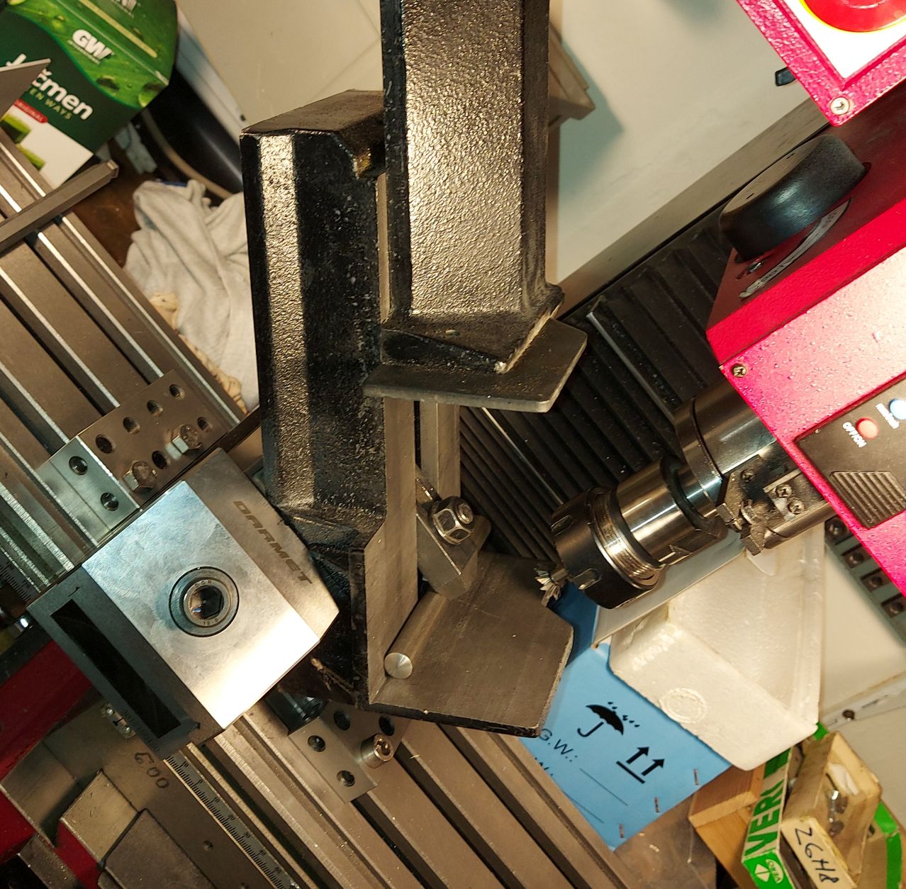

Já jsem realizoval první Víťovu vychytávku ;-)
Upevnění svěráku
Upevnění svěráku
Drážka v pevné čelisti

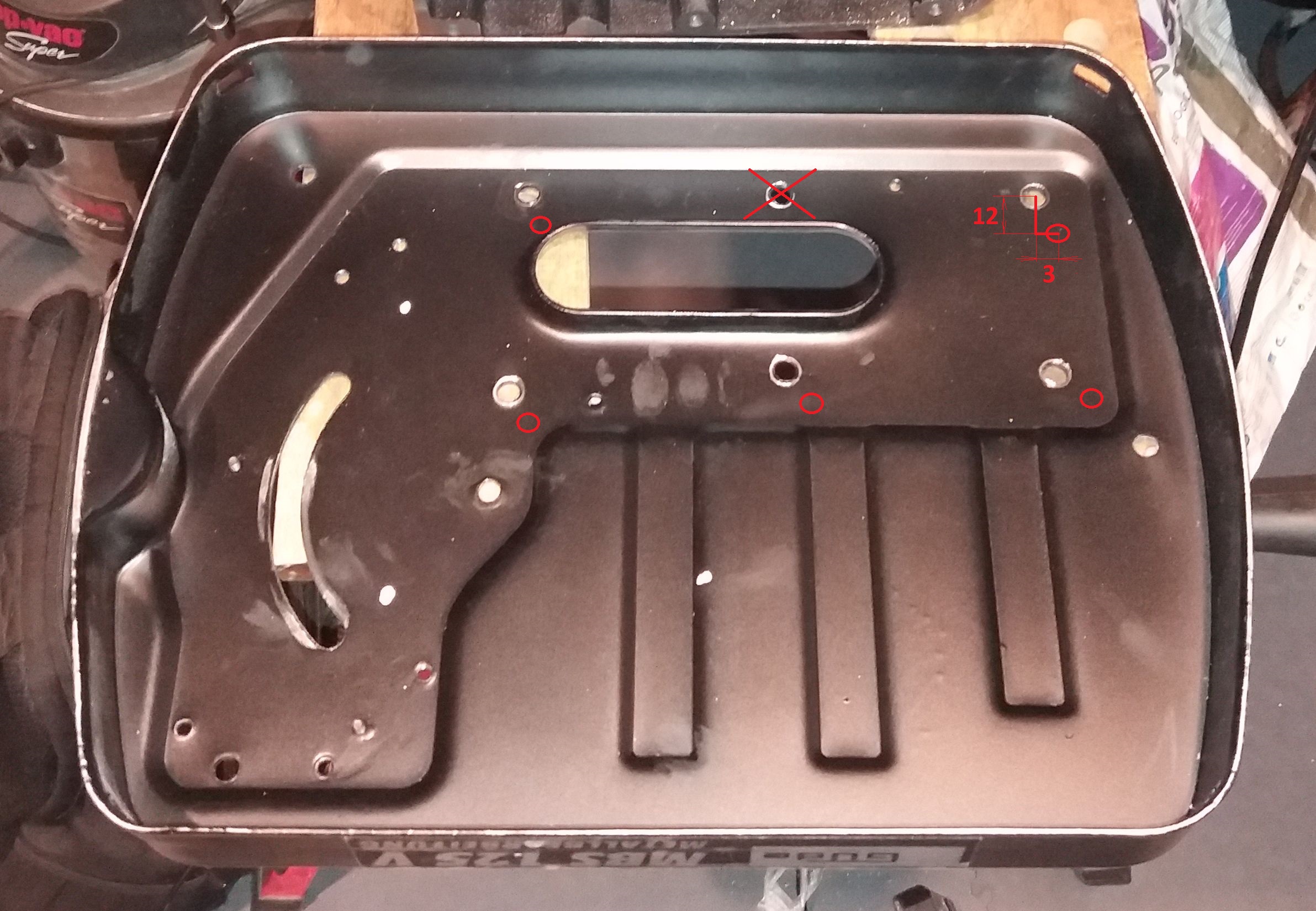

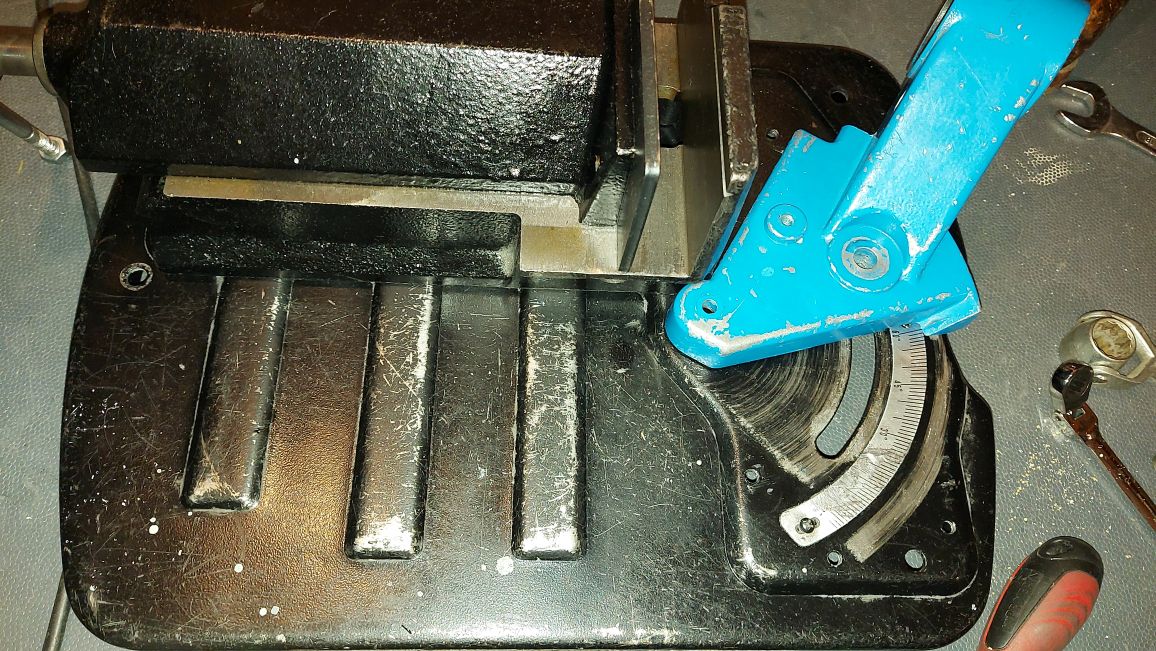

Zdenek Valter píše: 11. 9. 2020, 6:33 V dubnu jsem se pustil do úpravy pilky - chtěl jsem řezat i malé věci - a tak jsem se zamyslel nad možností posunutí svěráku blíž pilovému pásu.
Pás od svěráku cca 13,1
Bohužel má první úprava má své ale!
Narazil jsem na problém, když jsem chtěl řezat pod úhlem!!
Natočení ramene při přímém posunutí o 12 mm k pásu
Správnému natočení 60° brání svěrák jeho posunutím zde doleva o 3mm lze natočit na plný úhel.
Natočení ramene při přímém posunutí o 12 mm k pásu a 33 proti  jeho běhu
posunutí pěti děr je pak takovéto. Šestou nevrtáme - narušil by se prolis.
Posunutí pěti děr
Posunutí pěti děr
Příspěvky: 9474
2. 3. 2021, 10:24
Já takto narazil u svého malého stolečku pro vertikální řezání :) Také mi do něčeho po natočení na 45° narazil (také do svěráku, musel jsem ho dočasně posunout). Je to celkem ošemetné dokázat při plánování uvědomit si a pokrýt všechny scénáře.
