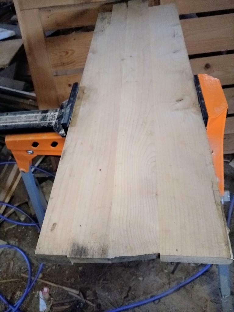

Davide, pošli nějakej konkrétní typ lepidla co používáš, občas by se šiklo něco lepšího na dřevo, než to lepidlo na podlahový krytiny co mám doma co zbylo po stavbě baráku :lol:

jenicek píše: 18. 2. 2021, 6:17 Davide, pošli nějakej konkrétní typ lepidla co používáš, občas by se šiklo něco lepšího na dřevo, než to lepidlo na podlahový krytiny co mám doma co zbylo po stavbě baráku :lol:
odporúčamhttps://www.denbraven.sk/mamut-glue/?gclid=CjwK ... UQQAvD_BwE
alebo: https://www.chn.sk/naradi-2/titebond-or ... JAQAvD_BwE
Příspěvky: 3768
18. 2. 2021, 7:26
Titebond je špička, existuje viacero druhov, dokonca tmavé na exotické tmavé drevá. Výborne lepí, bezvadne sa brúsi. Proste Amerika :-)
Najviac som používal červené a modré ktoré je D3.

No tak Mamuta znám, lepím s ním kde co, ale že bych ho zrovna použil na lepení hranolů k sobě?
Dyť není tekutej a zůstane zcela bílej, takže je ten spoj vidět. Můžeš to prosím nějak doplnit, vysvětlit, poslat fotky co s tím lepíš a jak to vypadá? Že to drží, tomu bych asi věřil.

Tak podla popisu a zloženia je ten Titebond klasické PVA v D2 interiérovom, či D3 vodeodolnom prevedení.
Či je to dáka špeciálka a amíci tam pridávajú tajné prímesy? :roll:
Výhodou PVA je, že zasichá do priesvitna, a po dostatočnom odležaní sa dá aj docela dobre brúsiť.
tem Mamut na lepenie tanierov a misiek ale rozhodne pobavil :lol:

Tiež Rakoll D3 a D4 je dobrý na bežné lepenie.
Na extrémne veci používam PU denbraven D4 a ten je super aj na večšie medzery či tesárske spoje.

OompaLoompa píše: 18. 2. 2021, 2:32 Tak podla popisu a zloženia je ten Titebond klasické PVA v D2 interiérovom, či D3 vodeodolnom prevedení.
Ale to vieš že to je PVA. Ale asi tie tajné prímesi robia svoje, proste s Herkulesom sa to nedá zrovnať :) . Krásne vyplňuje, dobre sa nanáša, za krátku dobu je brúsny. Ja som bol spokojný, iné už nekupujem. Tá 3 decová fľaška mi vydrží na rok, tak ma cena až tak nezaujíma.
