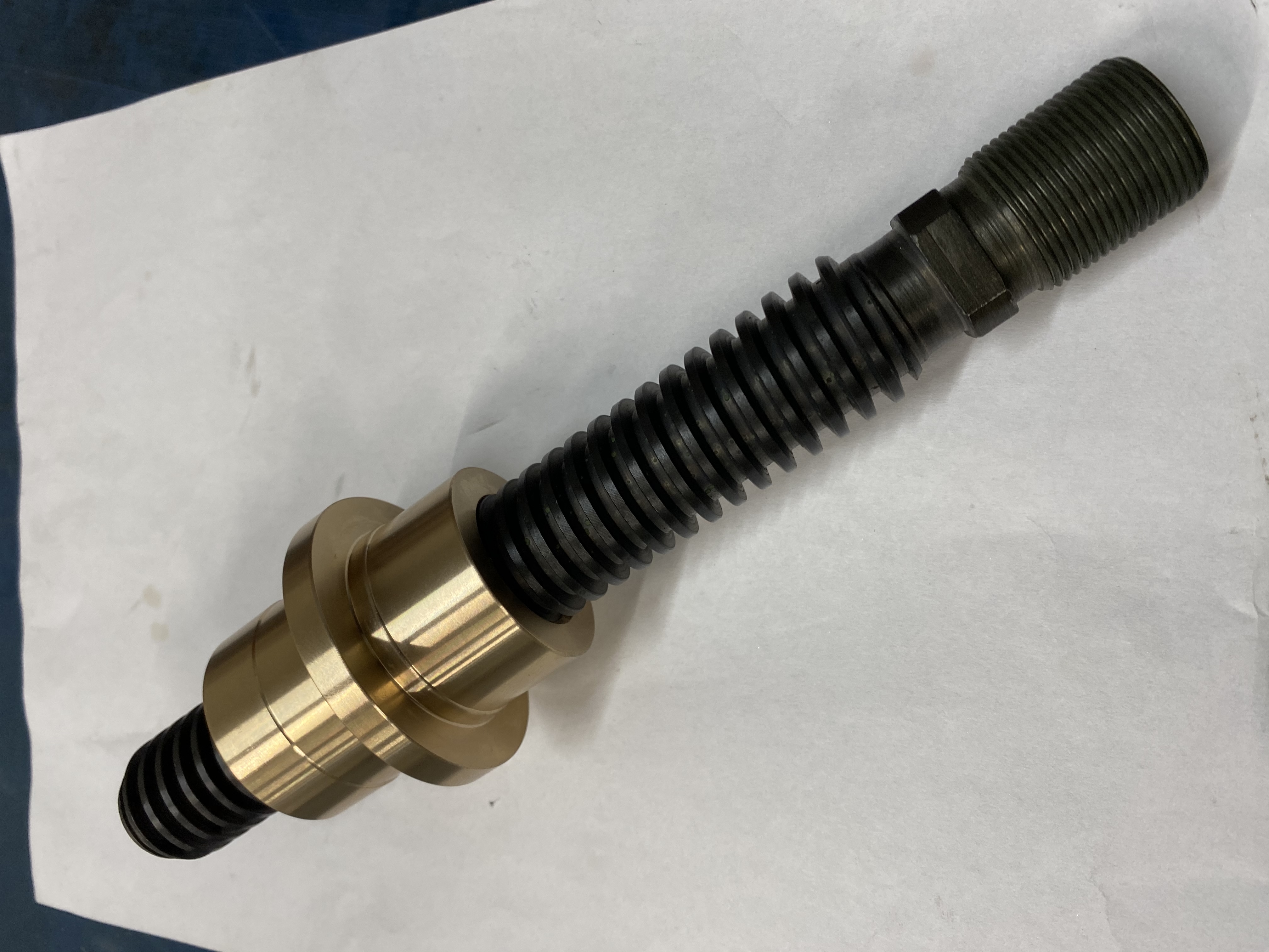

Trosku laborovania bolo, ale podarilo sa, zavit trapez 26x5 LH

Pěknej!

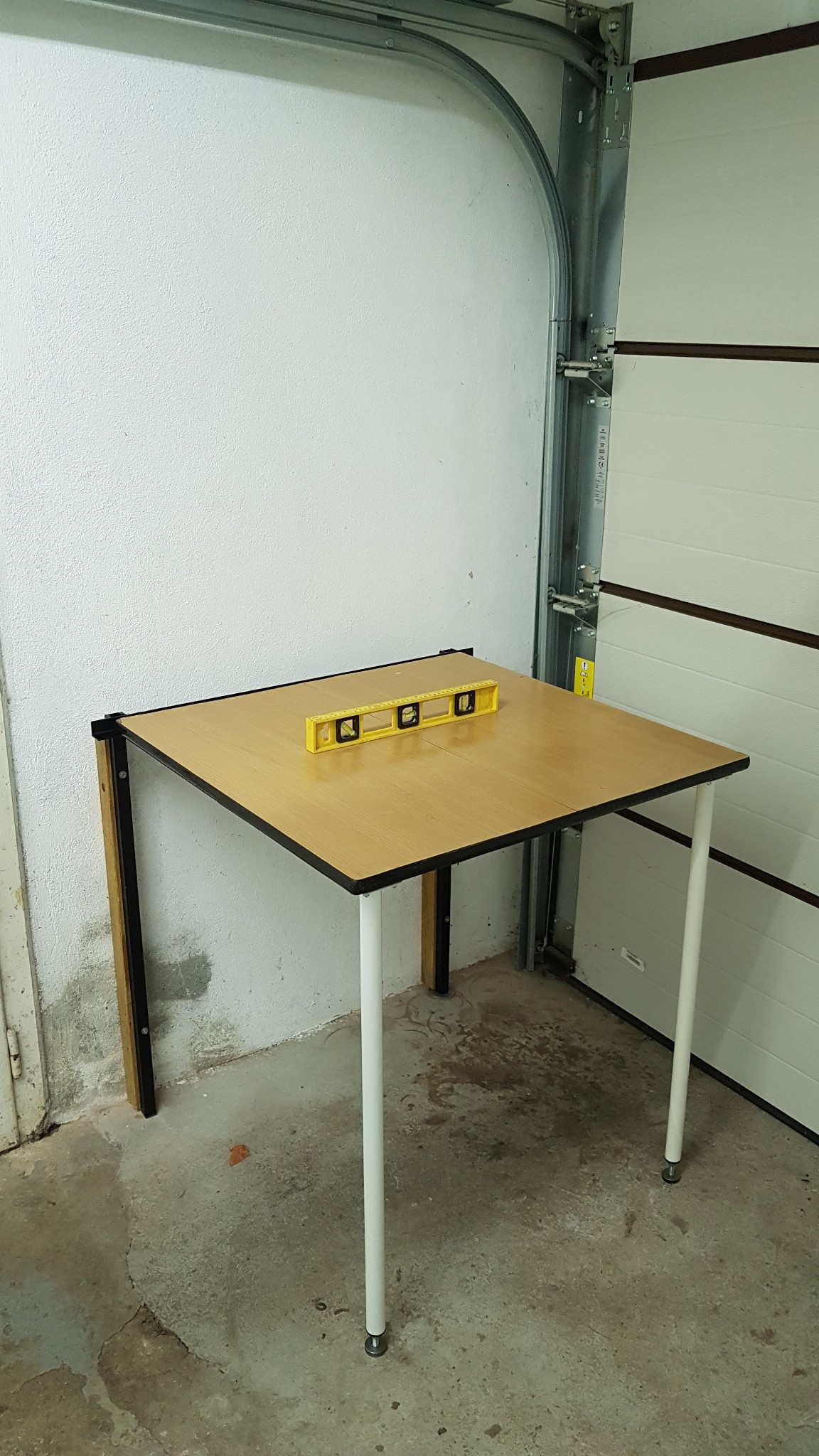

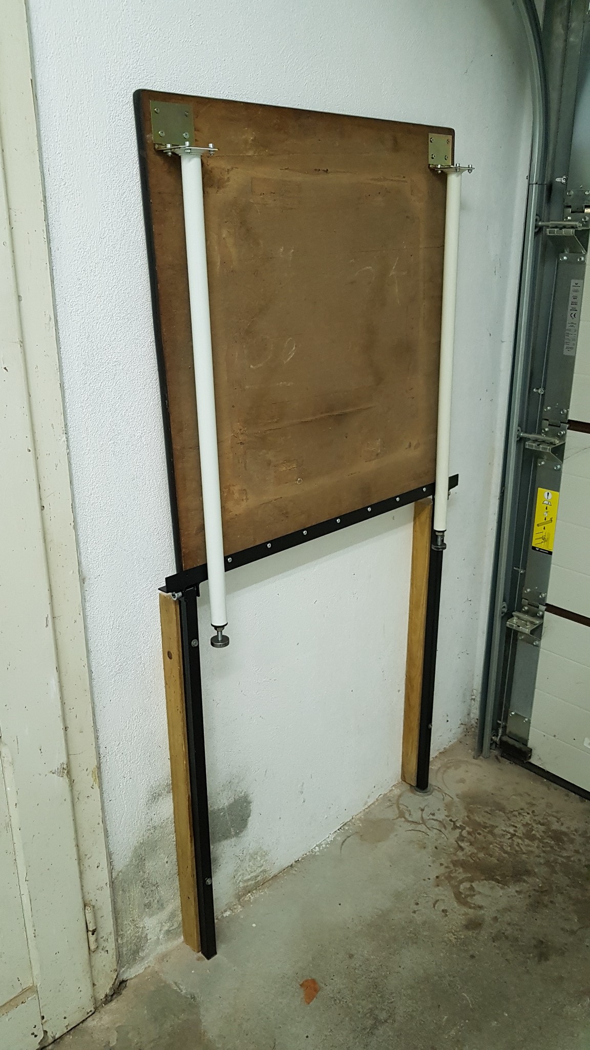

Já dnes dotáhl do alfa fáze můj aktuální projekt #1 - sklápěcí stůl do garáže (protože dílna už je mi malá :twisted:). Taková celkem blbost a co mi to dalo práce :mrgreen:

tak ted si mě nakopnul....furt řeším zajížděním svařovacího stolu do dílny...protože prostě dochází místo....a můžu ho prdnout na zed....dík.

Haha, tak to mě těší :) Pak se také pochlub, plz.
