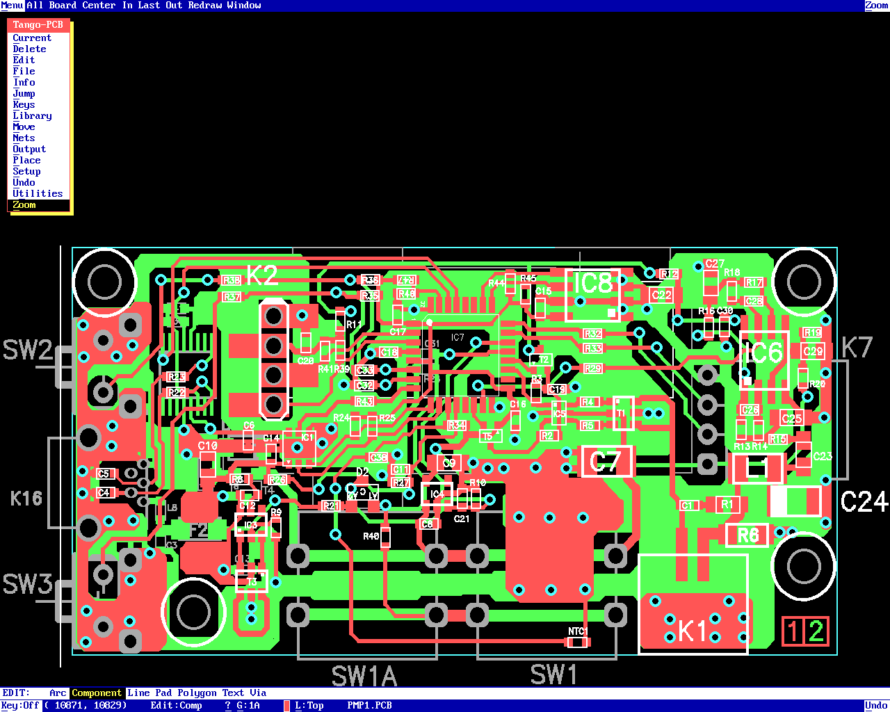

Na návrhy plošných spojů používám Protel Autotrax verzi DOS, z roku 1998. Protože ho umím opravdu dobře používat, nemám potřebu učit se něco nového. Samozřejmě oproti současným plošnákovým cadům je zaostalej. 3D zobrazení nepotřebuji a simulace obvodů stejně kecaj a je potřeba udělat vzorek aby se vše vyzkoušelo. Elektrické kontroly to umí, pouzdra si stejně maluju a tak žádný problém. Snad jenom výstupy jsou takové ošizené, ale to umím obejít. :-) Nemám problém vygenerovat vše potřebné pro výrobu profi desky.

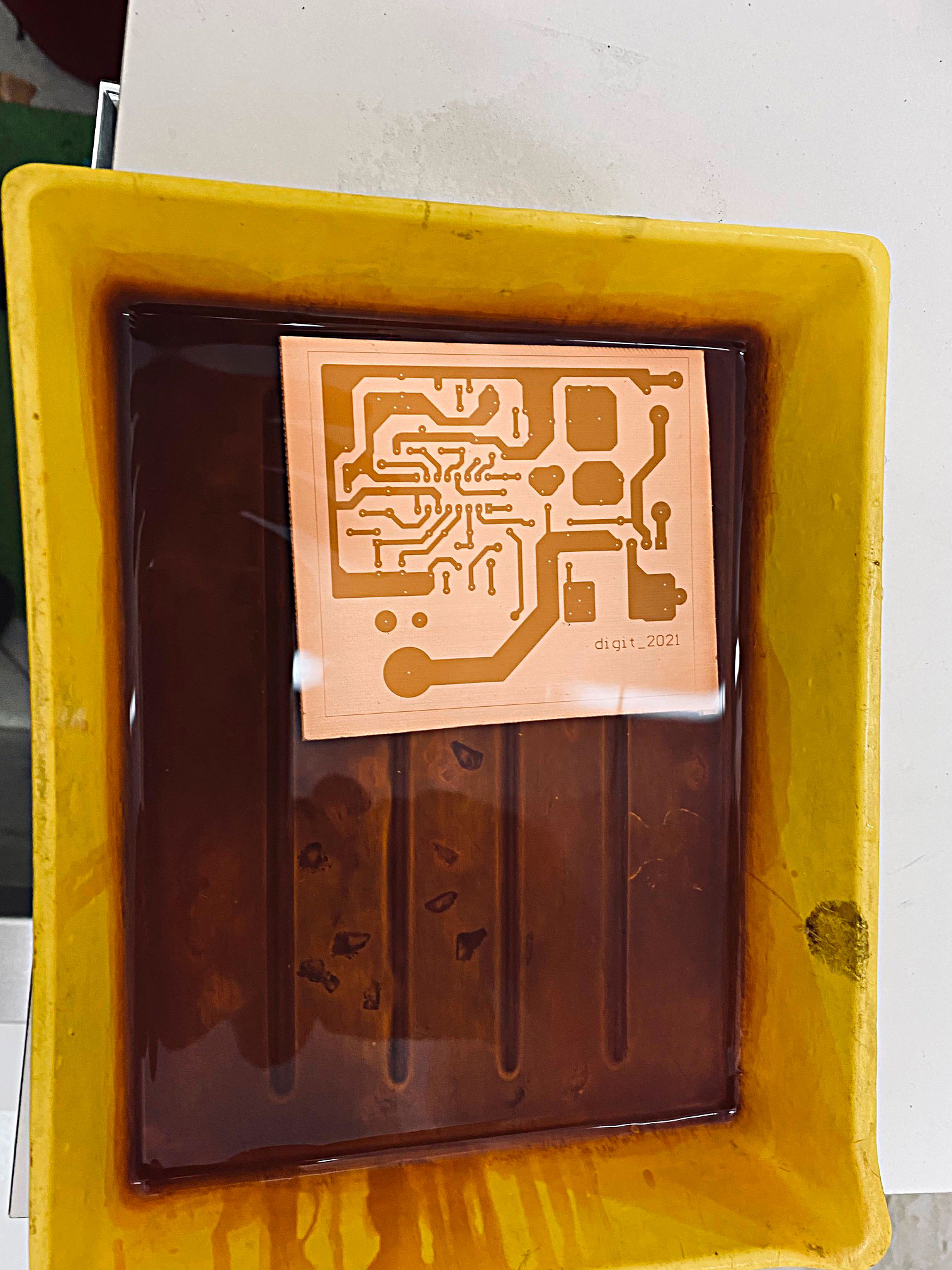

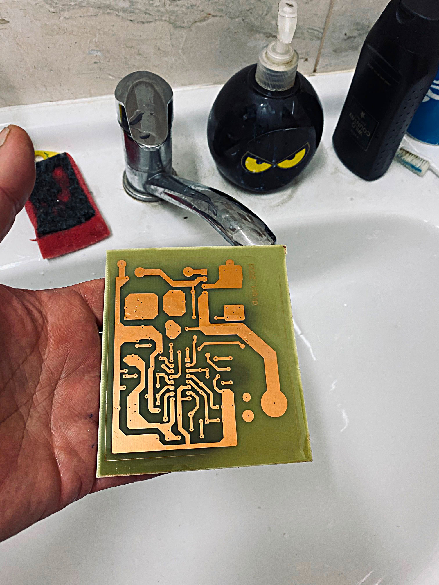

Asi týden jsem se patlal po chvilkách s TDA regulátorem pračkového motoru a dneska jsem to konečně dodělal. Tak tedy první testovací verze. Ve 12:35 mi tiskárna vytiskla na fólii předlohu, než se mi rozpustil louh v misce, bylo osvíceno (5minut), používám uv led osvitovku vlastní konstrukce. Pak už je to rychlé, za dvě minuty vyvoláno, za necelé 4 minuty vyleptáno (peroxid se solnou), oplach horkou vodou a sušení teplou pistolí a pak vrtání na repásnuté vrtačce a to vše za bratru 18 minut. :-)

lubbez píše: 22. 2. 2021, 12:25 Na návrhy plošných spojů používám Protel Autotrax verzi DOS, z roku 1998. Protože ho umím opravdu dobře používat, nemám potřebu učit se něco nového.
A kód pro gravírku z toho budeš umět vymámit?
Btw. nemáš náhodou vyzkoušený peroxid se solnou versus edding 140 S?
Dík, T.
Bez problému to načtu do copper camu a tím pádem mám výstupních formátů hafo. Enddiga jsem používal jen na opravy vrstvy, ale co jsem začal předlohy stříkat vodičkou na úpravu předloh, tak ne. Hlavně v poslední době se dá běžně koupit naprosto precizní povlakovaná pozitivní vrstva a cenovka je přívětivá, tak už prakticky žádné retuše nedělám. Jistě, domácí výroba má svá úskalí, ale dělal jsem před sériovkou i desky velikosti A4 oboustranné a taky jsem se s tím popasoval. Dneska je největší problém miniaturizace a taky počet vrstev. To však není záležitost domácí hobby zábavy.

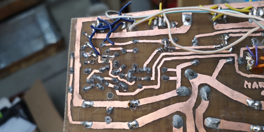

Tak jsem vám něco bliknul, jakože retro je dnes in.
Mám celkem dost věcí co mi na takových deskách pořád fungují a není důvod to měnit.
Tohle to ale není :D
Já už bych ten proces neměl chuť podstupovat.
Čas mě nijak v tomto směru netlačí a klidně si pár dní počkám.
PS: Pera ještě mám, fialová kapalina asi už zaschla.
