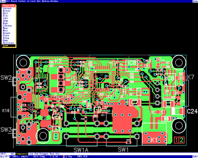

Na návrhy plošných spojů používám Protel Autotrax verzi DOS, z roku 1998. Protože ho umím opravdu dobře používat, nemám potřebu učit se něco nového. Samozřejmě oproti současným plošnákovým cadům je zaostalej. 3D zobrazení nepotřebuji a simulace obvodů stejně kecaj a je potřeba udělat vzorek aby se vše vyzkoušelo. Elektrické kontroly to umí, pouzdra si stejně maluju a tak žádný problém. Snad jenom výstupy jsou takové ošizené, ale to umím obejít. :-) Nemám problém vygenerovat vše potřebné pro výrobu profi desky.

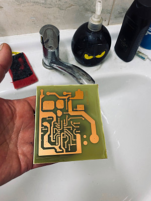

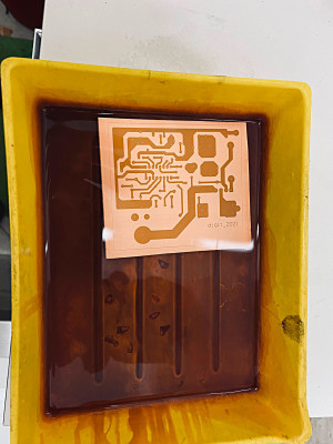

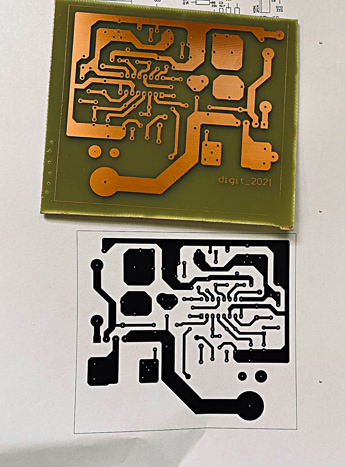

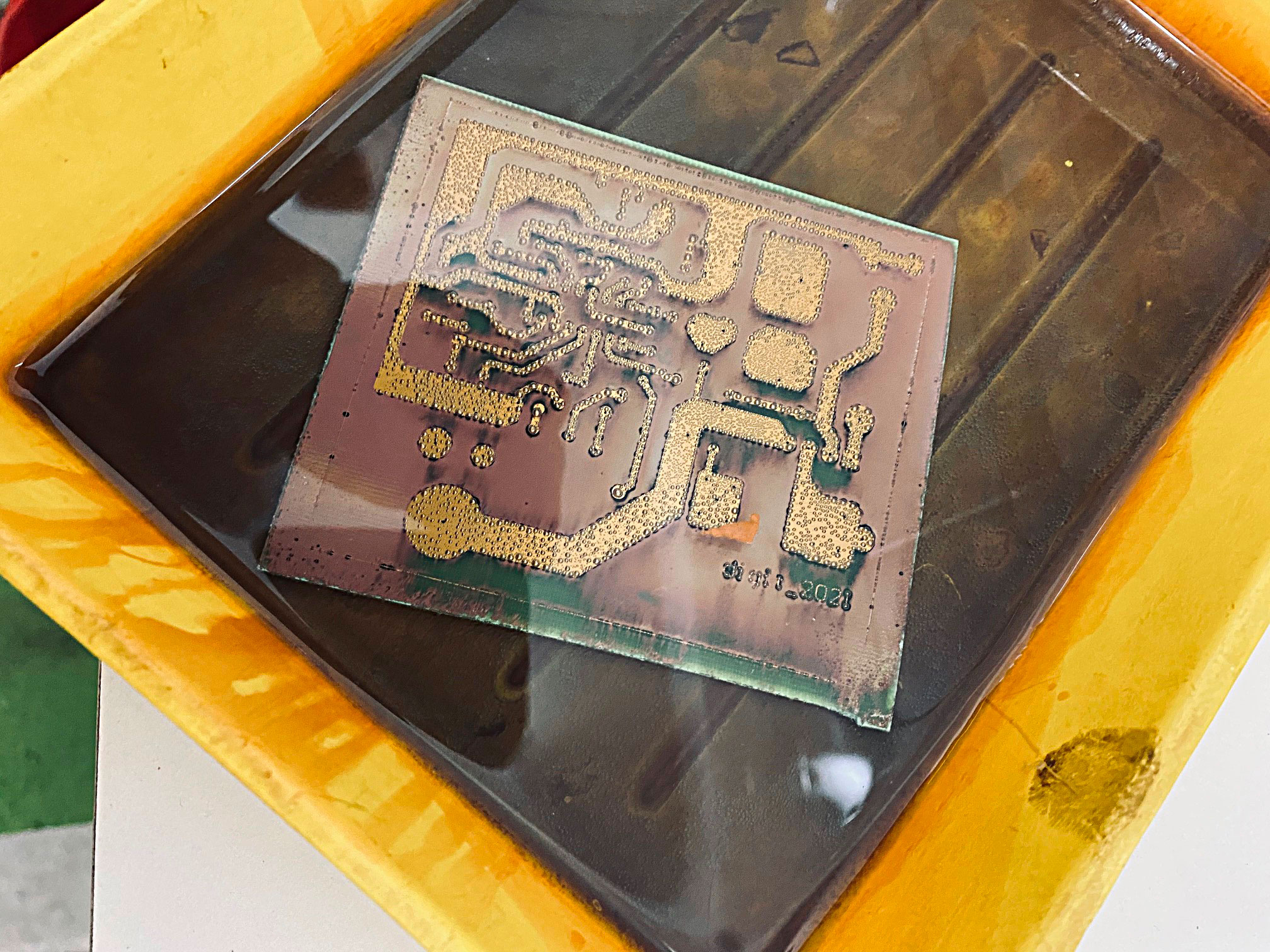

Asi týden jsem se patlal po chvilkách s TDA regulátorem pračkového motoru a dneska jsem to konečně dodělal. Tak tedy první testovací verze. Ve 12:35 mi tiskárna vytiskla na fólii předlohu, než se mi rozpustil louh v misce, bylo osvíceno (5minut), používám uv led osvitovku vlastní konstrukce. Pak už je to rychlé, za dvě minuty vyvoláno, za necelé 4 minuty vyleptáno (peroxid se solnou), oplach horkou vodou a sušení teplou pistolí a pak vrtání na repásnuté vrtačce a to vše za bratru 18 minut. :-)

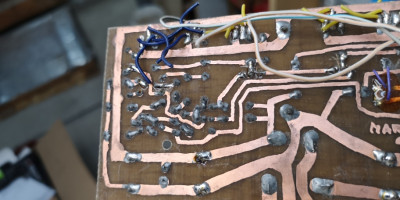

Cjuz
Příspěvky: 2476
Bydliště: Předklášteří

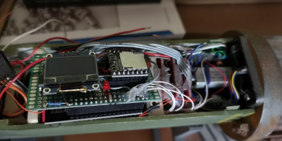

Příspěvek 22. 2. 2021, 7:50
Tak jsem vám něco bliknul, jakože retro je dnes in.
Mám celkem dost věcí co mi na takových deskách pořád fungují a není důvod to měnit.
Tohle to ale není :D
Já už bych ten proces neměl chuť podstupovat.
Čas mě nijak v tomto směru netlačí a klidně si pár dní počkám.
PS: Pera ještě mám, fialová kapalina asi už zaschla.

Cjuz
Příspěvky: 2476
Příspěvek 22. 2. 2021, 8:41
lubbez > tak to jsi o nějaké to desetiletí přede mnou.
Když to máš zmáknuté, tak je to celkem slušný bonus.
Já na všechny sofistikované metody tehdy rezignoval z časových důvodů, vyvrtat a nakreslit rukou bylo pro mě nejrychlejší.
Kdysi jsem udělal i pár desek fotocestou, nanášel jsem i kapalinu.
Dneska už nedělám ani to, stejně je to většinou arduino a něco kolem tak to mám stylem vrabčího hnízda.
Navenek si to vyšperkuji, ale na vnitřek se dívat nepotřebuji.
Třeba na tohle by se vlastně deska udělat nedala, pokud bych to nechtěl od základů ze samotných součástek.
Je to "slepeno" asi ze 16 různých modulů

Já mám kupodivu pořád největší problémy s tiskem předloh pro fotocestu. A skoro je to tak, že čím novější laserovka, tím horší výsledky (ale zato zelenější).
Pauzák a matné folie špatně propouštějí kratší vlnové délky (365nm). Průhledné folie zase strašně pracují s teplotou.
A protože vše navazující dělám na CNC, tak se ty odchylky smrštěním proklatě projeví.
Zkusil jsem zase oprášit metodu pálení cest laserem do barvy. Ale dost neúspěšně. Dělal jsem s tím nějaké pokusy někdy před rokem, dával jsem to i sem. Ale teď se mi to stejně pěkně nepovedlo zopakovat.
Buď je to nějaké zakleté, nebo ten sprej za tu dobu změnil vlastnosti.
Zkoušel jsem i takové šílenosti, jako rýt to jehlou do barvy. To dopadlo blbě, okraje barvy se trhají.
Když jsem to řezal tangenciálním nožem pro řezání samolepicích fólií, tak to řezalo dobře, ale nůž se špatně otáčel v rozích. Kdyby se to dalo udělat s natáčeným nožem, tak by to asi bylo OK.
Takže prostě nezbude než konečně dotáhnout to malování laserem na fotoresist/masku. To mi sice nějak funguje, ale ani to není tak snadné. Je třeba dodělat clonku, aby byl bod kulatý a hlavně aby laser nedělal halo.
Potřebuju teď udělat tišťák s šířkou mezer kolem 0.1mm, čáry tak 0.15mm. A to mi prostě pořád nevychází. Jsou tam i dost dlouhé souběhy cest s touto roztečí, a to je fakt už dost nepříjemné. Ten laserový popis fotoresistu by to snad dal.

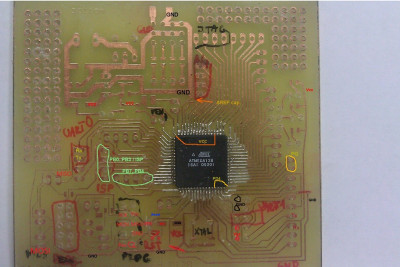

Takhle stary archivni fotky jako vy uz nemam. Mam tu ale dvouvrstve PCB z roku 2005, to jsem leptal takove podobne PCB s ATMegama coby ridici jednotky pro male robutky s modelarskyma servama. :D Tenkrat jeste neexistovalo Arduino ani jine *uino, GME prodavalo tak nekvalitni ty oboustranne desky, ze to bez podleptani v podstate neslo, clovek byl rad ze to nejak vubec vyslo.
Mega128MCU PCB 2005
Mega128MCU PCB 2005
