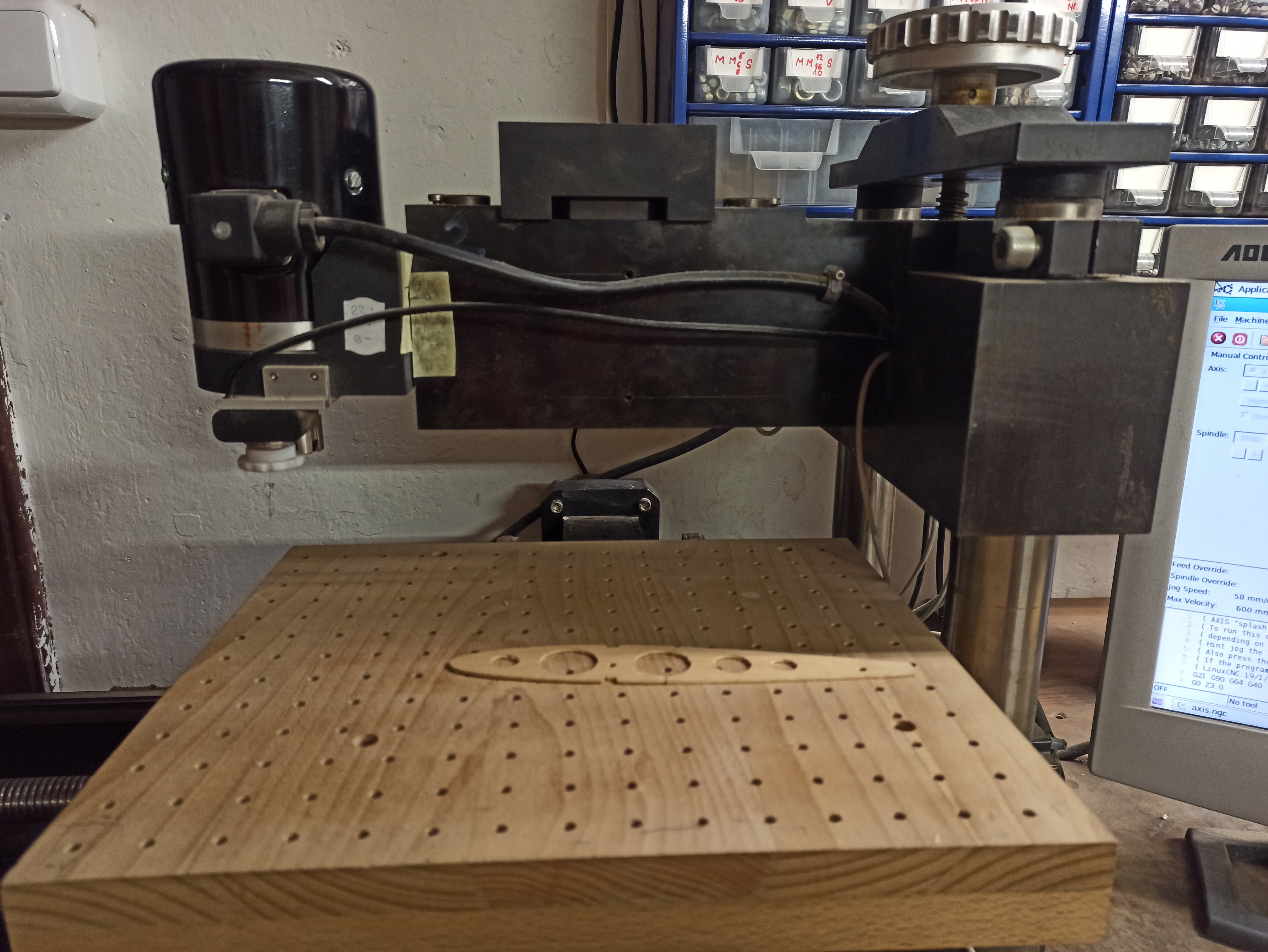

Dobrý den,
chtěl jsem vás poprosit ohledně programu na ovládání CNC frézky s programem Linux CNC. Zatím jsem nic nenašel, co by bylo pro mě použitelný. Něco na Yutube v polštině :( anglicky moc neumím.
Frézku jsem dostal od taťky, ale jak mu to kolega z práce ožival, tak to už nedotáhli do konce. Stroj přes klávesnici jezdí v ručním režimu a je tam program na frézování žebra na letadlo, jen nedokáži nastavit začátek. Jako nějaký referenční bod, počátek...
Pak bych se ještě chtěl zeptat na vytvoření programu, když mám v AutoCadu namalovaný tvar, abych to převed na G-kódy a mohl frézovat.
Děkuji za jakoukoliv radu.

není to sice moc informací, ale jedna z chyb je že nemáš zreferované osy.
na ovládání tam kde vidíš osy bude pod nimi tlačítko "home axis", to stiskni postupně jak budeč vybírat ty osy.
u nich se bude objevovat v náhledu takový symbol
No a tam kde tu referenci nastavíš tak od toho místa začne stroj vykonávat spuštěný G-kod.
Z autocadu si vyexportuj třeba dxf formát a načti do SW co umí generovat G-kod.
Třeba Cut2D, mají trial na vyzkoušení je použitelný.

Případně Home All, pokud tam má nakonfigurované home switche a pak Touch Off na jednotlivých osách. Pomohla by fotka frézky, jak je to celé zapojené, konfigurace LinuxCNC..

Tak konečně jsem doma. Tady jsou fotky. Když tím jezdím ručně, vše funfuje. Potřeboval bych teda vědět, jak poslat program z Autocadu, kde bude výkres převeden na G-kódy a jak to spustit.

z autocadu samotneho g kod nedostanes
dle nazvu je to cad
a g kod se tvori v programech oznacenych cam
rekni vpodstate jaky druh vyrobku budes chtit delat a my tu zkusime navrhnout nejaky cam ktery by byl pro tebe vhodny

jj, jsem z Kroměříže a chci to na frézování žeber a přepážek na modely. Materiál balsa sklolaminát.

Možná by bylo dobré to nechápat jako nějaký "převod" z dxf do g-code.
CAM (což je ten program, který to dělá) je to docela sofistikovaný program.
Není to žádný převod 1:1. Různé CAMy to můžou dělat různě. A i od tebe se bude chtít, abys jim nadefinoval, jak to mají udělat.

ten CAM vlastne vezme ty krivky a udela z nich program pro masinu ale k tomu jeste potrebuje znad hafo technologickych parametru ktere mu ty jako uzivatel musis doplnit
jakym nastrojem jakym smerem s jakymi pridavky na hrubo, na cisto, jakou rychlosti a otackami,
co driv, co potom atd...
od toho je CAM ktery ti pomuze ten program za pomoci techhle parametru enadno sestavit
