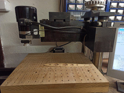

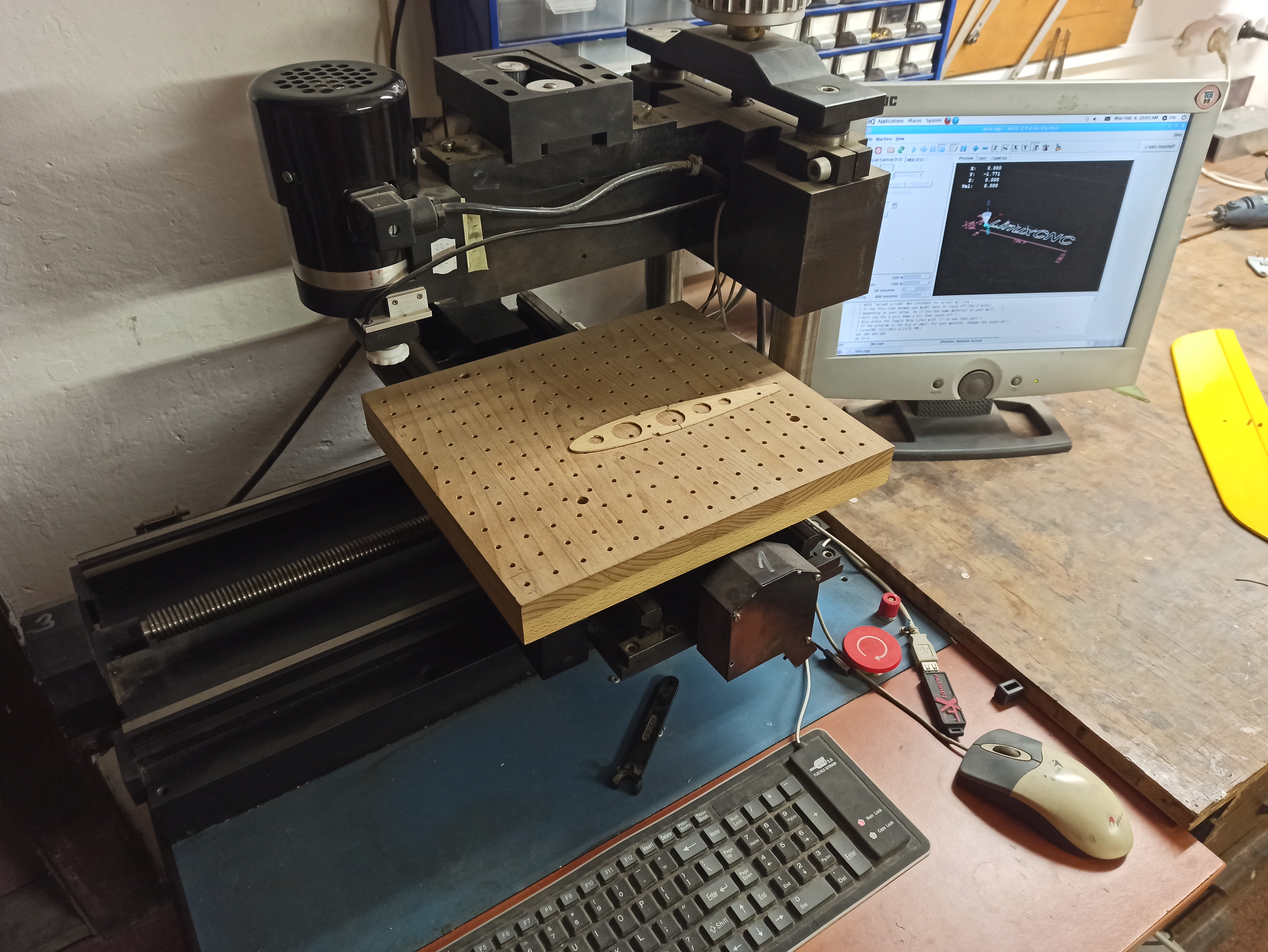

Frézku jsem dostal od taťky, ale jak mu to kolega z práce ožival, tak to už nedotáhli do konce. Stroj přes klávesnici jezdí v ručním režimu a je tam program na frézování žebra na letadlo, jen nedokáži nastavit začátek. Jako nějaký referenční bod, počátek...

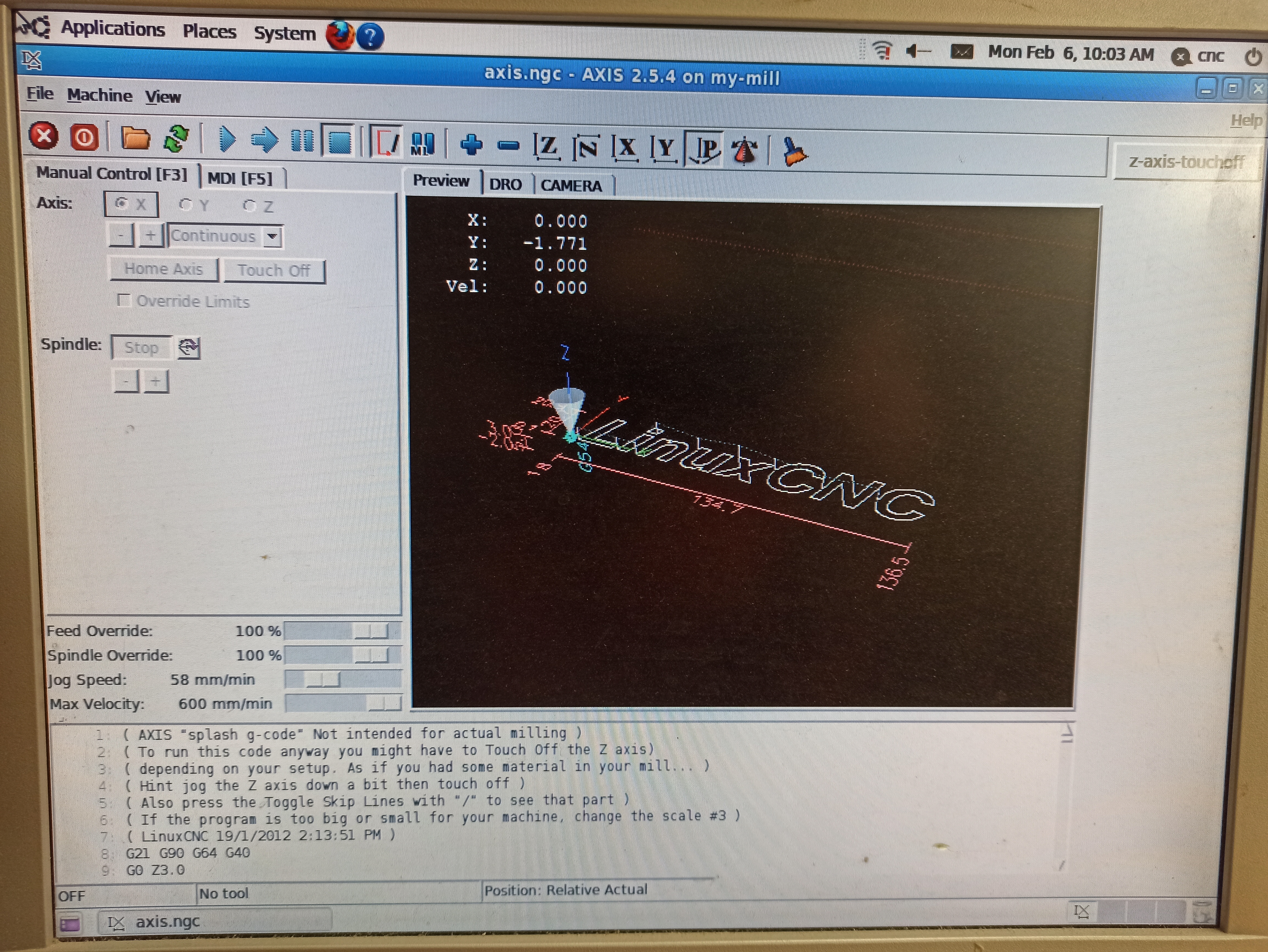

není to sice moc informací, ale jedna z chyb je že nemáš zreferované osy.
na ovládání tam kde vidíš osy bude pod nimi tlačítko "home axis", to stiskni postupně jak budeč vybírat ty osy.
u nich se bude objevovat v náhledu takový symbol
No a tam kde tu referenci nastavíš tak od toho místa začne stroj vykonávat spuštěný G-kod.

Případně Home All, pokud tam má nakonfigurované home switche a pak Touch Off na jednotlivých osách. Pomohla by fotka frézky, jak je to celé zapojené, konfigurace LinuxCNC..

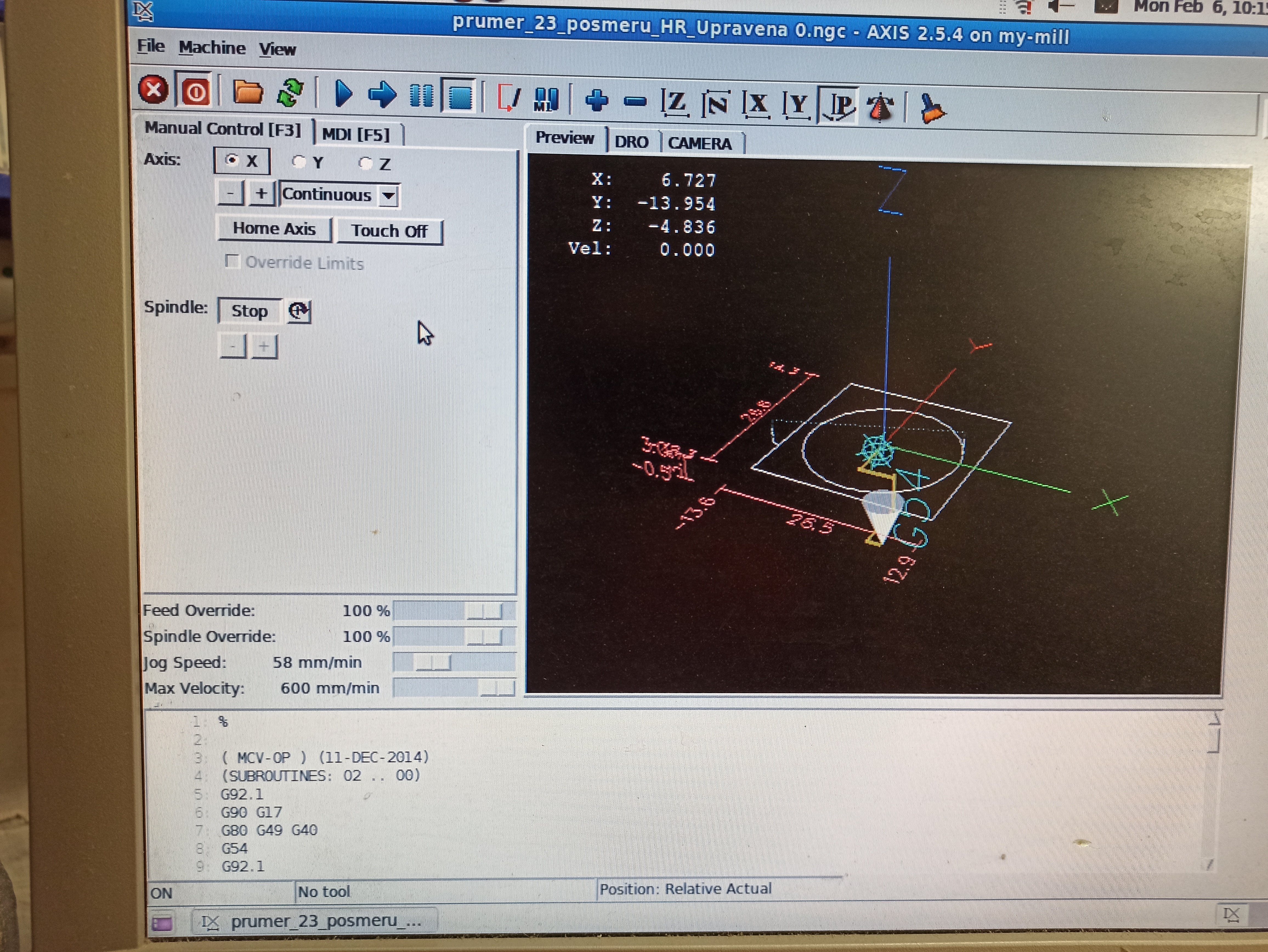

Tak konečně jsem doma. Tady jsou fotky. Když tím jezdím ručně, vše funfuje. Potřeboval bych teda vědět, jak poslat program z Autocadu, kde bude výkres převeden na G-kódy a jak to spustit.

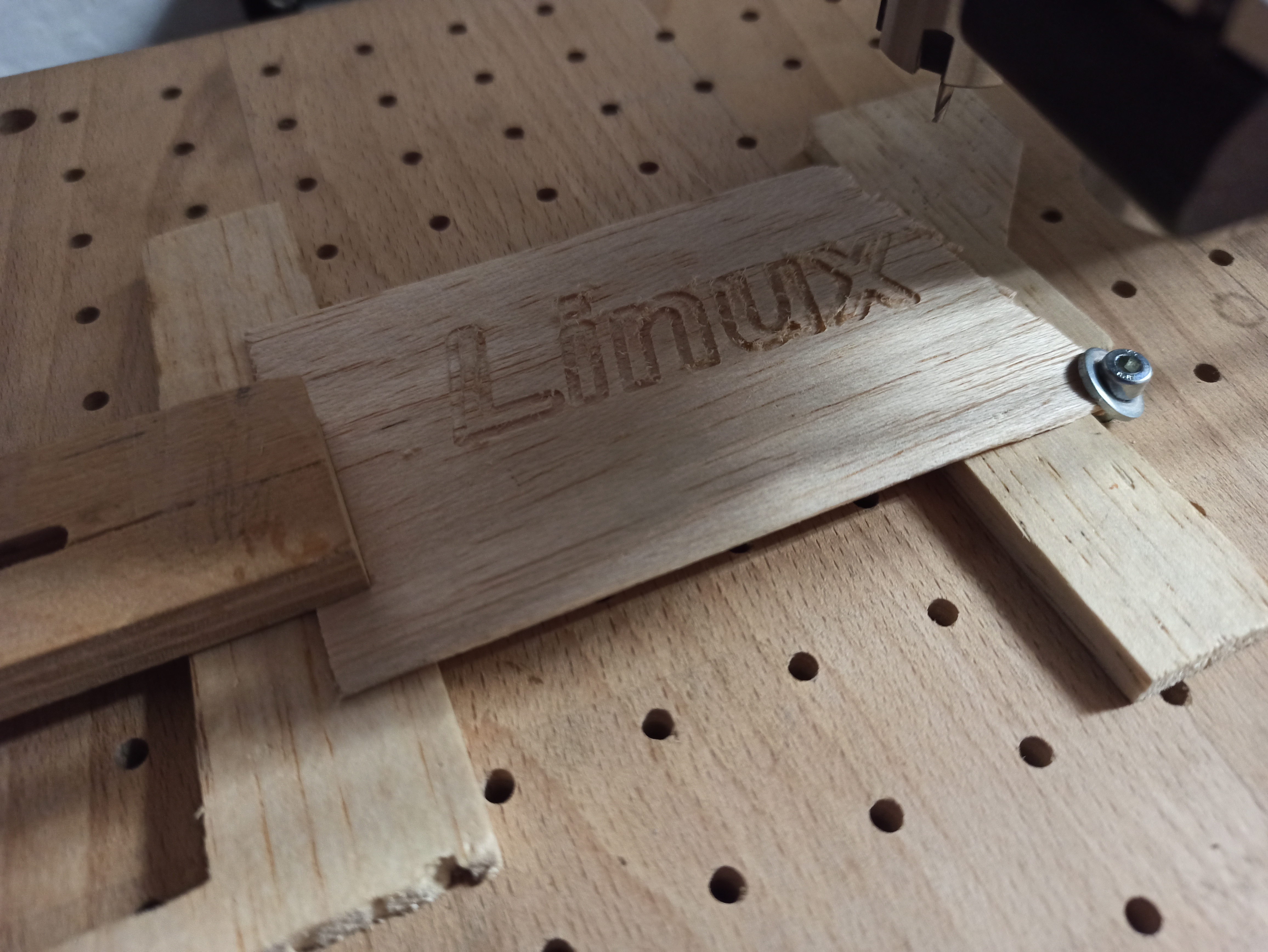

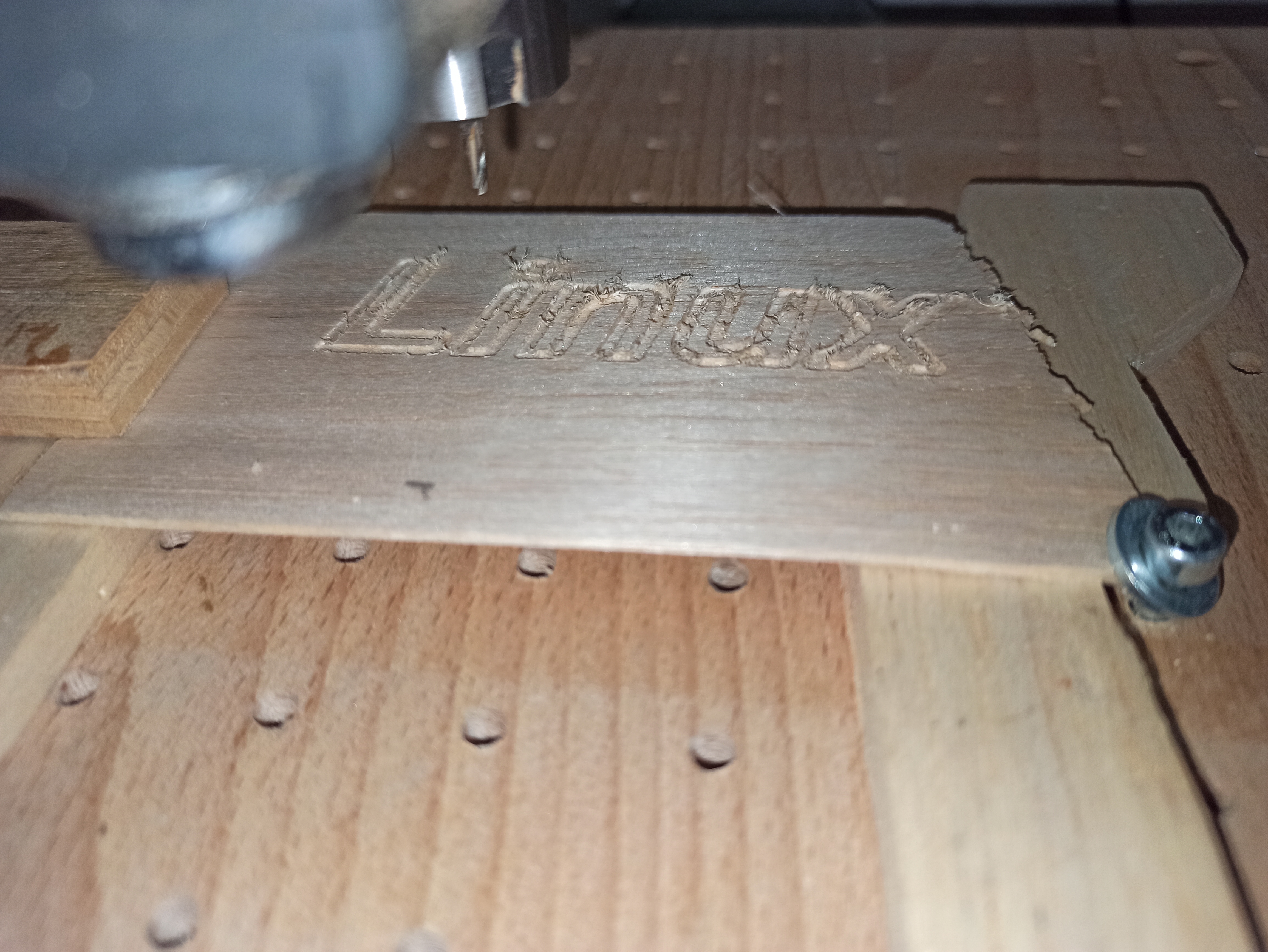

Ahojte, nějaké info jsem našel na netu a podle videa jsem něco pochopil :)
Takže jsem to šel hned vyzkoušet. Zas krůček kupředu.
Asi o nějakém českém manuálu nevíte. Ohledně najíždění....
Tak teď ještě nějaký ten jednoduchý soft na převod z dxf na Gcode.
