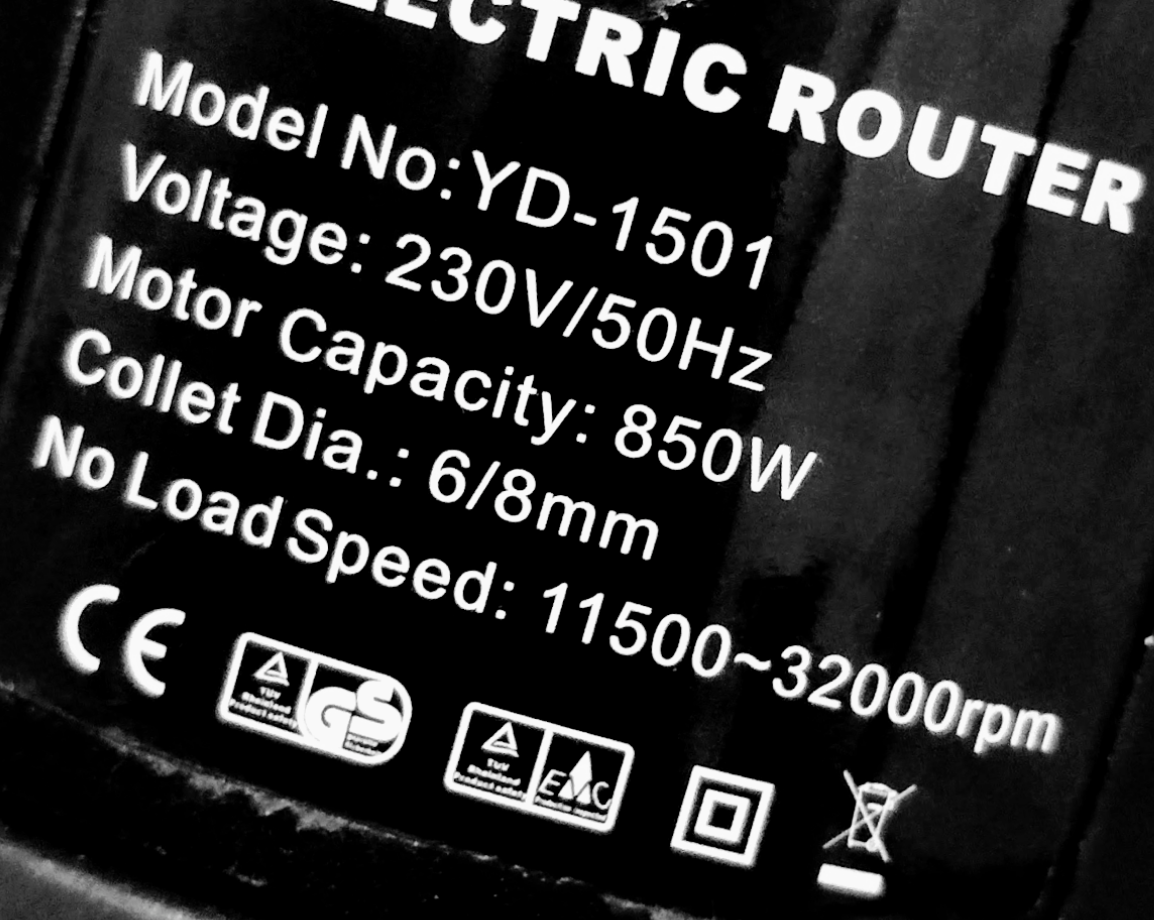

ale co snese router se obávám poznám až bude skoro pozdě, nebo ne?
Dá se alespoň orientačně spočítat / odhadnout co by mohl snést hobby router (viz příloha)?
Příspěvky: 9388
2. 3. 2021, 11:18
Takže máš toto, i s tím držákem (obrázek na krabici)?
Obrázek
Pak si to můžeš nastavit podle dvoracek.a vyzkoušet v ruce. Jinak, on myslí router jako stroj.
Lukas_2
Příspěvky: 624
2. 3. 2021, 11:22
palocx píše: 2. 3. 2021, 11:01 Dá se alespoň orientačně spočítat / odhadnout co by mohl snést hobby router (viz příloha)?
Pošli fotku celého routeru...
Jinak to jde zjistit postupným testováním (zrychlováním, přidáváním hloubky). Podle zvuku to poznáš. Taky je dobrý nastudovat nějaký základ obráběcích parametrů, pracovat s řeznou rychlostí a dostatečným posuvem na zub...

dvoracek.a
Příspěvky: 124
Registrován: 4. 12. 2017, 3:07
Bydliště: Libeř
2. 3. 2021, 11:28
jo ták :lol:
tak jestli máš ruční frézku tak to poznáš úplně v pohodě :lol: ta prostě víc nevezme, když to bude pálit tak je potřeba ubrat otáčky, nebo je pak už tupá
v ruce to ucejtíš že je to moc, ještě se my nestalo abych jí rukou zlomil
jen teda na to zaoblování vyber frézu s ložiskem třeba něco takovéhohttps://www.igm.cz/igm-fachmann-m138-za ... -5-s-6-hm/

palocx
Příspěvky: 9
Registrován: 12. 1. 2016, 8:58
2. 3. 2021, 7:54
neeeeeeee ruční tedy úplně ne :shock: :D
je to
Kompas H1000 cca Basic
http://www.cnc1.eu/sk/H1000GS.htm
asi jasné že toto je o dost citlivější "stroj" (prostě JEN pro znalce :D :D a to opravdu nejsem)
ještě bych rád k tomu pořešil jednoduché odsávání a laser
