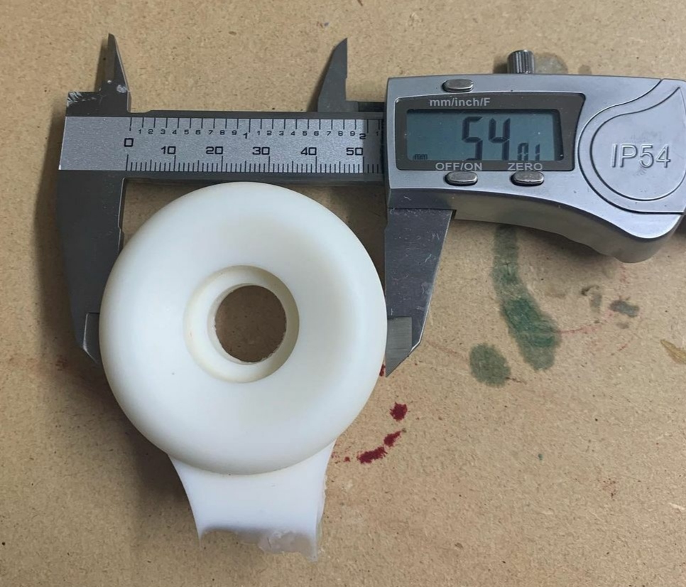

GrimCrow píše: 26. 2. 2021, 2:20 Dobrý den,
chtěl bych si pořídit malý stolní soustruh pro začátečníka.
Soustruh chci používat zejména pro zarovnávání valivých ploch uretanových koleček (tvrdost max. 60 shore D).
Do budoucna bych byl rád, kdyby se dal soustruh použít také pro výrobu jedno nebo dvoudílných hliníkových forem pro odlévání koleček. Představuji si, že bych do vnitřku kulatiny vysoustružil požadovaný průměr (50 až 75) cm (počítám s tím, že budu muset pořídit větší sklíčidlo) a pak ve vnitřní udělal požadovaný rádius případně jiný tvar vertikální plochy kolečka.
Pro představu přikládám obrázek :
https://esk8content.nyc3.digitaloceansp ... aeaf02.jpg
Uvažoval jsem o Proxxon FD 150, ale po přečtení Vašich názorů jsem trochu na vážkách. Je vůbec možné použít Proxxon 150 pro soustružení vnitřku hliníkové kulatiny? Automatický podélný posuv pro mne není moc důležitý.
Omlouvám se jestli jsem přehlédl vlákno kde by se tato problematika řešila a děkuji Vám za případné odpovědi.
Tak na tyhle formy už potřebuješ opravdický soustruh. S rozpočtem 20k na tuhle výrobu zapomeň, ledaže si koupíš něco starýho a většího, ale to bys v dnešní době musel mít pekelnou kliku aby to bylo okolo dvacky a v použitelným stavu. Vytočit slušně takhle hlubokej vnitřek už dá celkem práci i na dospělým soustruhu kterej dovolí upnout solidně tuhej nůž. Dělám občas tubusy na optiku což jsou tak trochu podobně vypadající operace jaký Tě čekají v těch formách a dělat kudlou 10x10 nebo 12x12 v hloubce okolo 60-70mm při průměru 50-80mm není sranda. Mám stolní soustruhy Schaublin, ale radit Ti koupit je snad ani nebudu, abys neomdlel z ceny ... :wink: V každým případě si nachystej podle mého minimálně 50-70 tisíc, možná i víc, protože soustruh je jen cca 50-60% investice abys dosáhl s výrobou těch forem trochu slušnýho výsledku.

Teď jsem z toho zmatený. Je teda možné na tom warcu tu formu vyrobit? S nejakou přesností dejme tomu 0,05 mm? Ty formy se nebudou vyrábět zase tak často. Hlavní účel bude přesné rovnání koleček.
Pro predstavu. Kolečka z dvoudílné formy budou vypadat nějak takhle.
U jednodílné formy se rovnají zase kruhové plochy takhle čas videa 2:20
