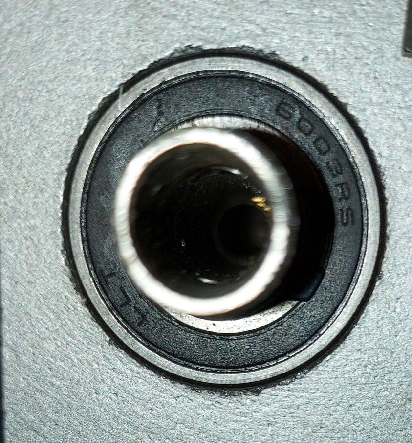

Ještě tam mám chybu - průměr vnitřní hrany závitu by měl být 12,74 a ne 12,4 jak jsem psal - takže Tomík naměřil správně tloušťku 0,338mm na kraji.
Ložiska zjistím.

Posílám to ložisko

Takže jak jsem psal MAX diametr může být 11,74mm 12,06 mm je moc.
