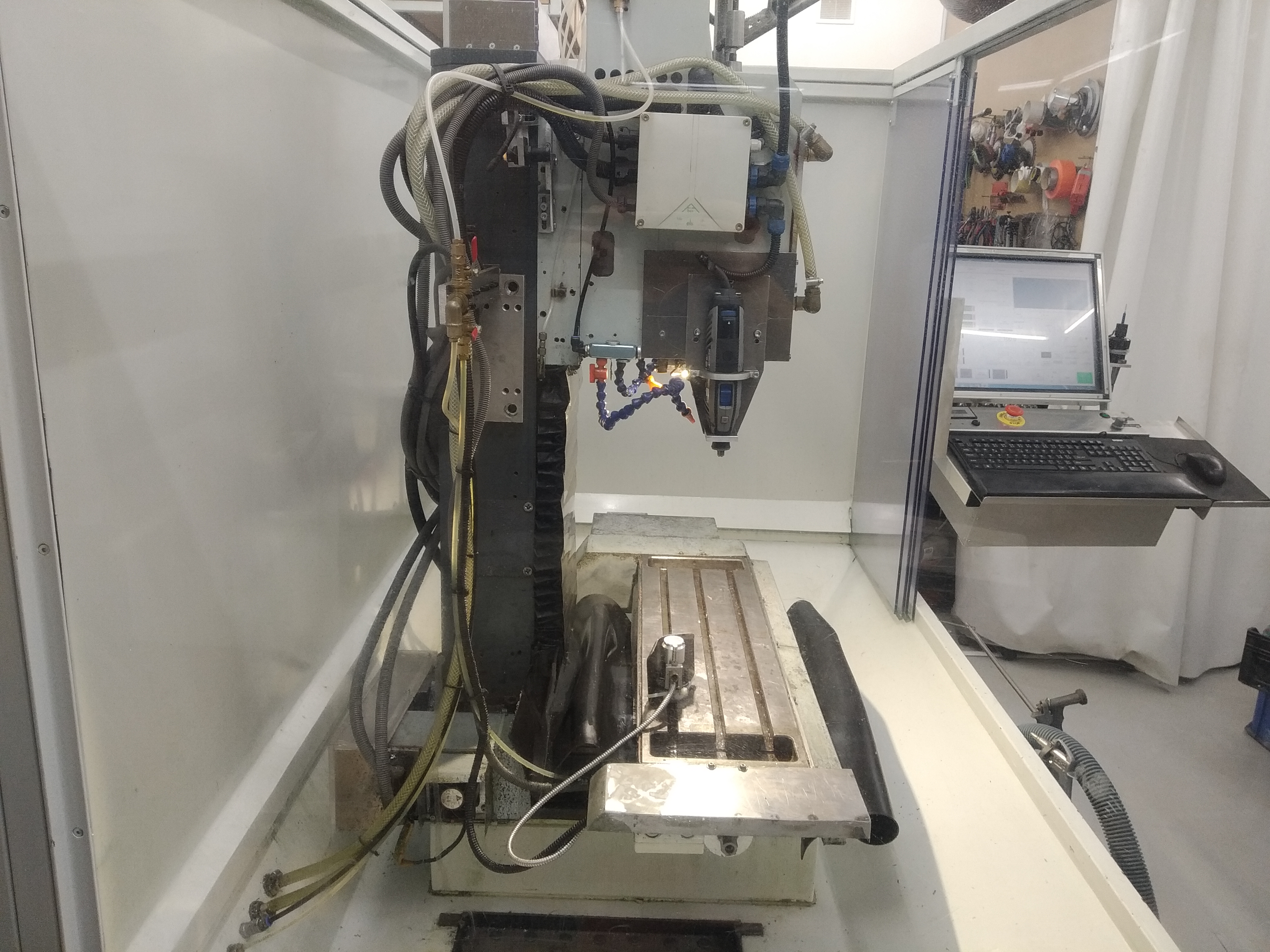

Modros
Příspěvky: 2115
21. 3. 2021, 3:56
Tak zatím takhle...je to test...nemohl sem dát plnej rozsah a nemám ještě dorazy kvuli hlučnosti
iiolo.mp4
(6.46 MiB) Staženo 375 x
Modros
Příspěvky: 2115
21. 3. 2021, 4:09
až to budu mít tak hodim video...už mám i Zetko....
Mrosconi
Příspěvky: 2102
21. 3. 2021, 4:11
Hezký, tak se pak zase pochlub. Já to do budoucna budu chtít rovněž takto:)
