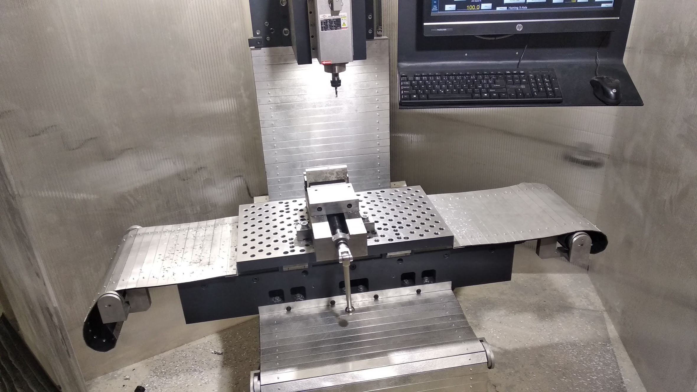

Osvědčil se mi vlastní roletový systém, ale mám problém s navíjením. Pás s hliníkovými lištami je těžký a tak se mi to moc nechce navíjet. Další problém je padání třísek za pás, takže roleta toho typu taky není řešení. Pro X a přední Y je to v pohodě, tam to mohu nechat viset dolů. Y vzadu se musí navíjet nebo posouvat jak garažové vráta po kolejničkách. Jenže to nějak vázne.

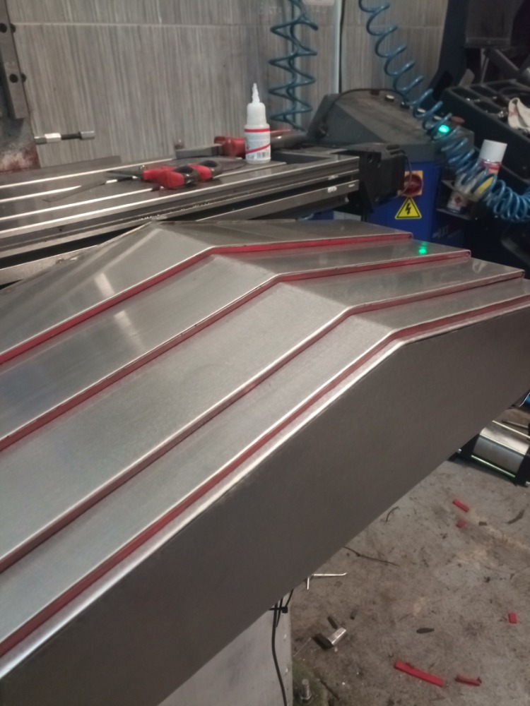

zítra budu vyrábět komplet krytování na můj stroj včetně teleskopických ....pak sem dám výsledek a napíšu jak strašnej voser to byl a že se mu vyhejbám už hodně dlouho...materiál nerez, bodování tig...sjednocení balotinaMrosconi píše: ↑26. 2. 2021, 7:35 Ahojky,

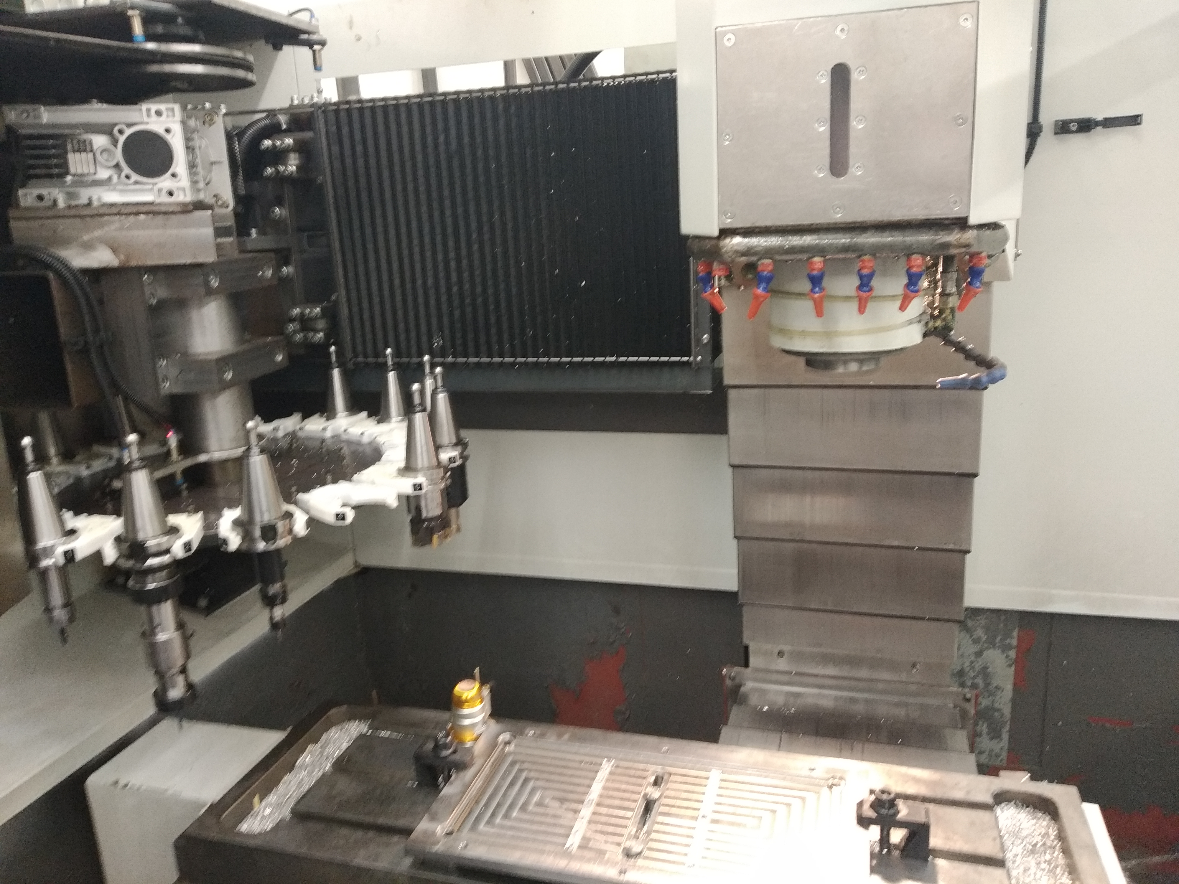

Standard jsou teleskopy, sice netěsní, ale něco snesou (i lítající obrobky
). Na profi stroj jasná volba, po velkých se dá i chodit... Pokud by to někdo chtěl použít na vlastní stroj, bylo by asi nutné si je hned na začátku projektování vybrat a počítat s nimi...
Nejlevnější a dost funkční je obyč guma. Vše pod ní bude uplně v suchu, ale nejde ji použít všude. Další možností je takováhle roletka. My ji použily na ATC. V Číně ji vyrobili na míru, stála tísíc nebo 2... možná víc, už nevím, moc drahá nebyla... Ty díry po kraji jsme museli dodělat. Z takhle složené se stáhne úplně úplně
Nechci si vymýšlet kolik, takže řeknu hodně, z toho obrázku si jde udělat představu.
Na osu Z se dá použít roletka jakou mají stroje od Tajmac (např. MCFV2080). Dala by se i vyrobit. Myslím že to je vcelku jednoduchá, vcelku levná a funkční varianta. Na osu Z i možná lepší než teleskop.
Teď jsme rozebrali Miyano a tam na ose Z je nějaká supr čupr textílie (nebo kůže), která je přes válačky protažená za osu Z, a za sloupem ji napínají pružiny. Taky funkční.

Trochu jsem přemýšlel a nejvíce se mi zamlouval systém rolet. Nejdříve jsem to chtěl udělat jak Cjuz, jenže ta moje mrška je 10x težší a vše je tak trochu masivnější, takže i ty rolety. Navíc na oze Y za smykadlem (us loupu) mám málo místa, jen 90mm. Je tosice vše rovné a nejvyšší úroveňjsou lineáry, takže co mně napadlo je vytvořit roletu, která se bude zasouvat jako roleta na kuchyňské lince. Stačí vozíček a kolejnička, která tou pomůže do zatáky (šplhat se podle sloupu), ale to je tak tak. Něco jsem vykutil, ale zetím to nejezní jak bych chtěl. Malý rádius, krátké vedení, prostě pakárna. Ale to by byla cesta. Jinak všehny rolety jsou z gumy 2mm a lepené a nytované lamely z hliníkovách plocháčk. Na navíjení jsem se vykašlal a nechal to volně padat dolů. Tedy Přední Y je v klidku, alespoň to ušetřilo místo a je to i pevnější než měchy. X padá skoro nazem ale dá se to řešit ještě dalšími válečky a propojit navzájem pod smykadlem. Vznikne pak nekonečný pás. Ale asi to necám volně, alespoň bude lepší přístup ke šroubu a vedení. Dnes jsem ještě řešil Z, protože tam jsem udělal taky stejnou roletu, jenže ta je moc dlouhá a tak jsem zkusil vyrbit teleskopický kryt z věci co seženu v Hornbachu. To by mohlo fungovat, jen jsem zvolil nevhodnou délku.
Účel to splní, takže to už nechám tak:)
Nejaké nápady na alternativní krytování? Musí ovšem zvládat rozžhavené ocelové špony. Moje měchy jsem zničil při prvním větším frézování:( No jo, blbec.

až to budu mít tak hodim video...už mám i Zetko....
