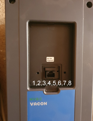

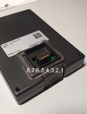

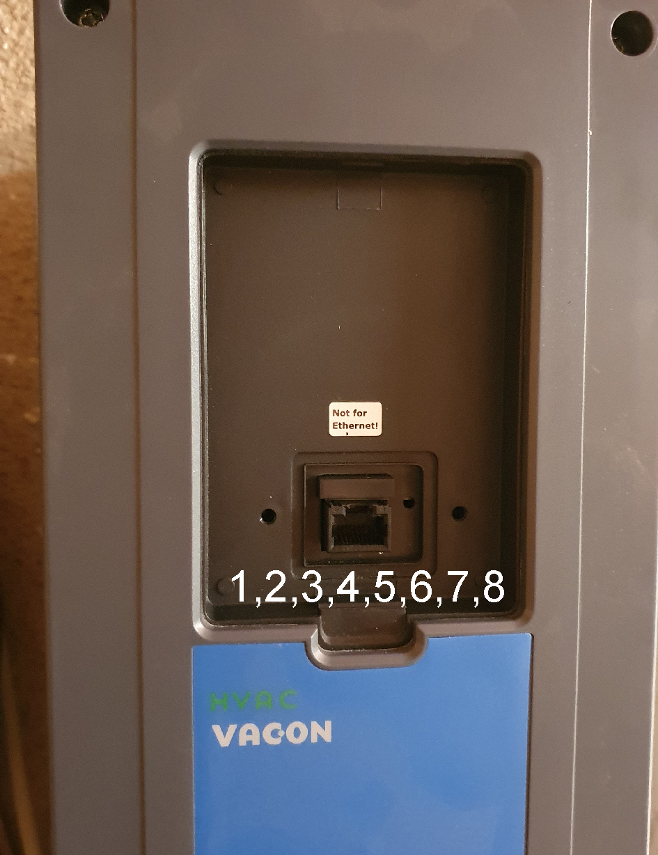

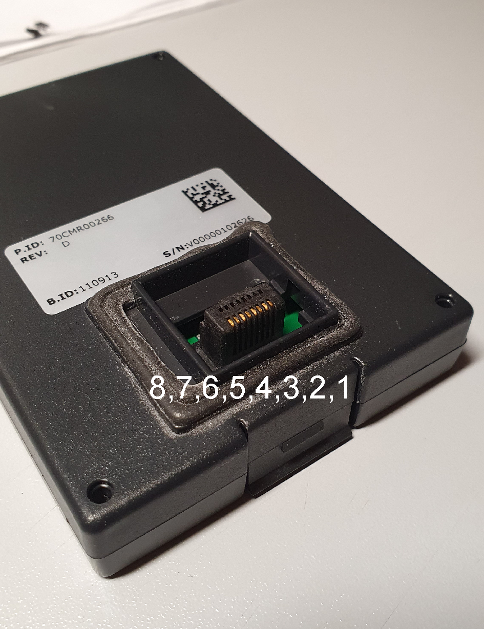

Zde je foto a moje očíslování jak jsem to zapojil.
Vše jsem propískal. Ale raději to propískám znovu. :)

2. 3. 2021, 8:50
to nad tou zasuvkou je mackaci cudlik?
nemusi byt zamacknuty na detekci panelu menicem?

2. 3. 2021, 8:58
Zítra prověřím.
Jestli jo, tak jsem pako.

Jinak ty fotky nevypadaji, ze by potrebovaly stinenej kablik

3. 3. 2021, 10:48
Není to tlačítko.
