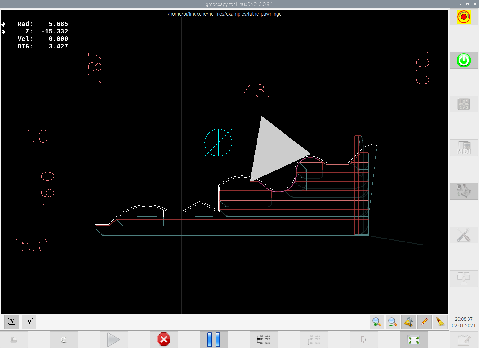

Zdravím pánové,
tak už konečně dotahuji ten kamarádův soustruh k cíli. Momentálně jsem dořešil změnu F, S pomocí kolečka a rozběhal NativeCAM, ovšem co mi vadí, jsou špatné náhledy. Problém jsem se pokoušel řešit zde:
https://forum.linuxcnc.org/38-general-l ... iew#196322
Ale nějak nejsem z těch odpovědí moudrý. Jak funguje náhled v Gmoccapy vám ostatním?
LinuxCNC - MESA 7i96
zz912.webnode.cz
Příspěvky: 23010
5. 3. 2021, 6:57
definuj co znamena spatny nahled?
zz912
Příspěvky: 1521
5. 3. 2021, 7:07

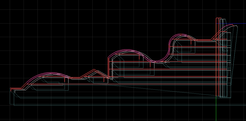

Takhle by náhled měl vypadat:

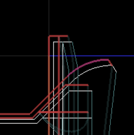

tady je vidět, že stopa nástroje (tmavě červená) nejede přesně po dráhách (bílá barva):
Detail:
Dneska mi to v některých případech blblo dokonce tak, že stopa nástroje byla o polovinu obrazce drah vedle.

Nemas zapnutou korekci radiusu spicky nastroje?
zz912
Příspěvky: 1521
6. 3. 2021, 7:21
robokop píše: 6. 3. 2021, 6:51 Nemas zapnutou korekci radiusu spicky nastroje?
Korekce na nástrojích nemám. Vyloženě záleží na tom, zda G54 má:
- celočíselné hodnoty např. 0; 10 tak není žádný problém
- desetinné hodnoty např. 0.152; 10.685 tak se obrazec drah pohne
Původně jsem myslel, že bude někde chyba ve zdrojácích, že někdo popletl datový typ místo float dal integer pro hodnoty G54. Chování by to odpovídalo. Požadované dráhy(bílá barva), byly tam kde mají být, ale skutečné dráhy(červená barvy) mají počátek posunutý o např. 0.152;0.685 .
Ovšem včera jsem si všiml že to skočilo o daleko více, než jeden mm, tudíž chybu zaokrouhlování mohu vyloučit.
Momentálně instaluji LCNC na další PC (RPI4) a dám další info. Ovšem zajímá mě, zda se jedná o normální chování Gmoccapy, nebo mám zase něco spešl?

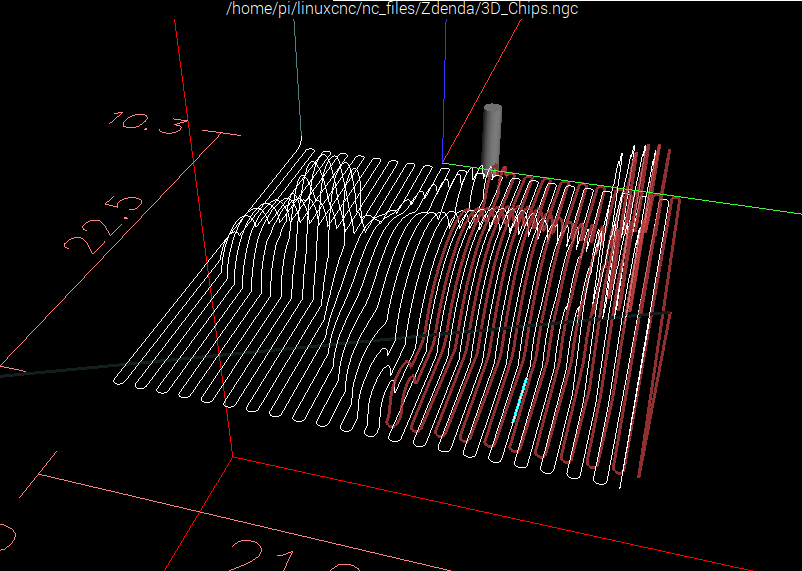

Ja to na freze povazujem za vlastnost, nie za chybu. Ale robi to tesne vedla seba.
zz912
Příspěvky: 1521
6. 3. 2021, 2:14
r4cv píše: 6. 3. 2021, 1:57 Ja to na freze povazujem za vlastnost, nie za chybu. Ale robi to tesne vedla seba.
Diky za info. Původně jsem se s tím chtěl taky smířit, ale ve spojení s NativeCamem je to vražedná kombinace. Tam už rozhodně nelze říct, že je to blízko sebe. Až budu u stroje dám obrázek.

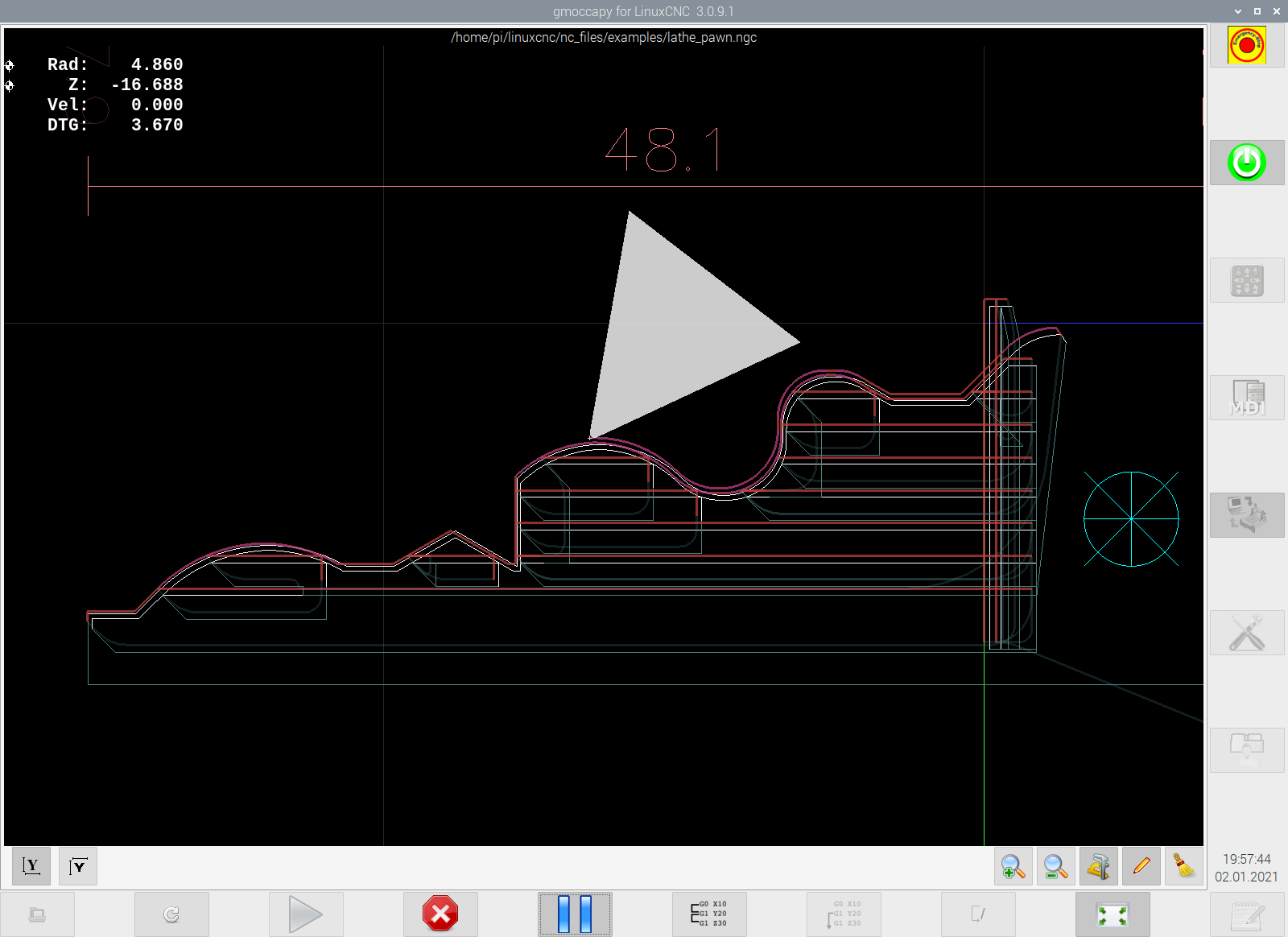

zz912
Příspěvky: 1521
7. 3. 2021, 11:36
Tak jsem vyloučil, že by to mohlo být režimem soustruh:
Záměrně jsem toho tučňáka zmenšil na 20%, aby ta chyba vynikla. Na druhou stranu očekávám, že takto malé věci budu dělat často.

Příspěvky: 23010
7. 3. 2021, 12:04
podle vseho to bude chyba nejakeho posledniho buildu
zkus jeste i jine
