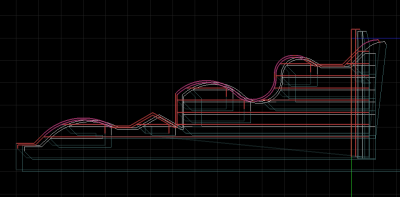

Zdravím pánové,
tak už konečně dotahuji ten kamarádův soustruh k cíli. Momentálně jsem dořešil změnu F, S pomocí kolečka a rozběhal NativeCAM, ovšem co mi vadí, jsou špatné náhledy. Problém jsem se pokoušel řešit zde:
https://forum.linuxcnc.org/38-general-l ... iew#196322
Ale nějak nejsem z těch odpovědí moudrý. Jak funguje náhled v Gmoccapy vám ostatním?
LinuxCNC - MESA 7i96

Takhle by náhled měl vypadat:

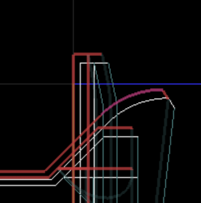

tady je vidět, že stopa nástroje (tmavě červená) nejede přesně po dráhách (bílá barva):
Detail:
Dneska mi to v některých případech blblo dokonce tak, že stopa nástroje byla o polovinu obrazce drah vedle.

robokop píše: ↑6. 3. 2021, 6:51 Nemas zapnutou korekci radiusu spicky nastroje?
Korekce na nástrojích nemám. Vyloženě záleží na tom, zda G54 má:
- celočíselné hodnoty např. 0; 10 tak není žádný problém
- desetinné hodnoty např. 0.152; 10.685 tak se obrazec drah pohne
Původně jsem myslel, že bude někde chyba ve zdrojácích, že někdo popletl datový typ místo float dal integer pro hodnoty G54. Chování by to odpovídalo. Požadované dráhy(bílá barva), byly tam kde mají být, ale skutečné dráhy(červená barvy) mají počátek posunutý o např. 0.152;0.685 .
Ovšem včera jsem si všiml že to skočilo o daleko více, než jeden mm, tudíž chybu zaokrouhlování mohu vyloučit.
Momentálně instaluji LCNC na další PC (RPI4) a dám další info. Ovšem zajímá mě, zda se jedná o normální chování Gmoccapy, nebo mám zase něco spešl?
newbynobi psal:
Hallo,
this is a known problem og the glade preview widget called gremlin.
I decided not to include any affort in this tool, because the change to GTK3 and python 3 will lead to a complete new preview, hopefully also with 3D features.
Norbert

Příspěvky: 9649
Příspěvek 6. 3. 2021, 7:57
Ta odpověď je celkem jednoznačná - jde o známou chybu, opravovat se mu to už nechce, protože se chystá přechod na nové technologie a s tím i zcela nové řešení preview.

filla píše: ↑5. 3. 2021, 8:15 dej do hlavicky G64 P0.01
Nepomohlo:
