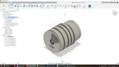

LukasGunther
Příspěvky: 590
6. 5. 2022, 6:20

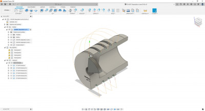

Panove proc me to nejde na 4 ose obrabet dokola cela drazka. Musel jsem si rozdelit model na dve casti abych to udelal viz priloha.
Masina itnc + 4 osa.

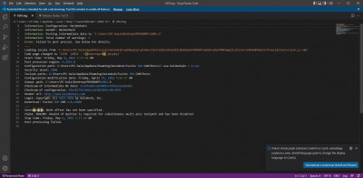

Je tam i ta chyba co me to pise kdyz dam konturu aby me to udelalo dokola.

LukasGunther píše: 6. 5. 2022, 6:20 Panove proc me to nejde na 4 ose obrabet dokola cela drazka. Musel jsem si rozdelit model na dve casti abych to udelal viz priloha.
Pro tohle obrábění musíš použít strategii rotary. Ta jest placená. Do toho potřebuješ 4. osý postprocessor pro tvůj 4 osý stroj
edit. koukám že 4. osý je. Do toho píše že je disabled, vyplej.

Lukas_2 píše: 6. 5. 2022, 7:00
Ja ty kusy jsem uz udelal na 4 ose ale musel jsem si je rozdelit protoze kdyz dam konturu dokola 360 stupnu tak me to nechce brat postprocessor a netusm proc. uz fakt nevim jak jednodussi praci si mam vzit na 4 osu :oops: Ani technicka podpora me nepomohla co sim. A to si furt rikam ze je to jen posrana drazka na valci..

LukasGunther
Příspěvky: 590
9. 5. 2022, 6:36
Thomeeque píše: 6. 5. 2022, 11:29 Možná takto: https://youtu.be/NpUxAm_ybkQ?t=345
Naprogramovat drahu nastroje udelam. Me to proste neprevede postprocesor. Uz fakt netusim co zmenit v post abych nemusel rozdelovat drahy jak blb.. Kapsy udelam, popis, sražení, ale drahu dokola kusu neudelam. I kdybych tam mel treba zapich dokola tak to proste neudelam. post me pise ze je to uz nejaka "multi-axis"..
https://www.gladiatools.cz
Lukas_2
Příspěvky: 630
9. 5. 2022, 8:18
LukasGunther píše: 9. 5. 2022, 6:36
Vadí mu že to je multi axis. Jakou strategií to chceš obrábět ?
Post očividně na tu strategii kterou programuješ nedokáže aplikovat multi axis (4,5 osé souvislé obrábění). nebo něco podobného...
Nebo bude nějaká hloupá chyba v proměnných obrábění. Třeba to nedokáže připočítat najíždění, přejezd, stock to leave atd...
Když mi fusion nechtěl generovat dráhy, stalo se mi třeba že jsem musel tu operaci smazat a znova ji naprogramovat. žádné kopírování atd. Vyloženě jsem ji musel znovu naklikat, uplně stejně, a pak to šlo...
S tímhle ti tady nikdo nepomůže. Pošli to těm od koho máš ten postprocessor. Buď kombinuješ strategii co není slučitelná s multi axis obráběním, nebo tam je nějaká chyba v těch proměnných. každopádně to je záležitost postu. No a buď si ho upravíš sám, nebo ti ho upraví ti co ti ho dělali :)
