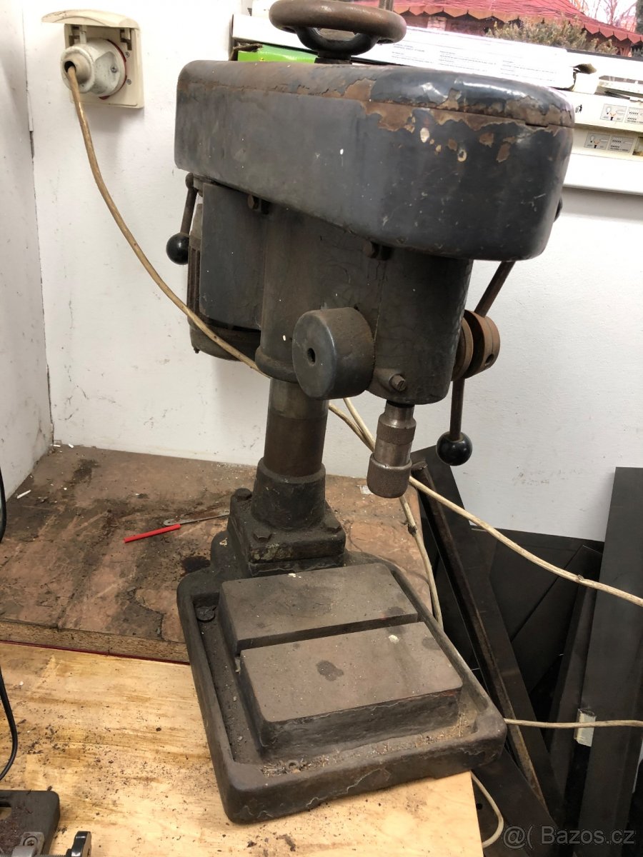

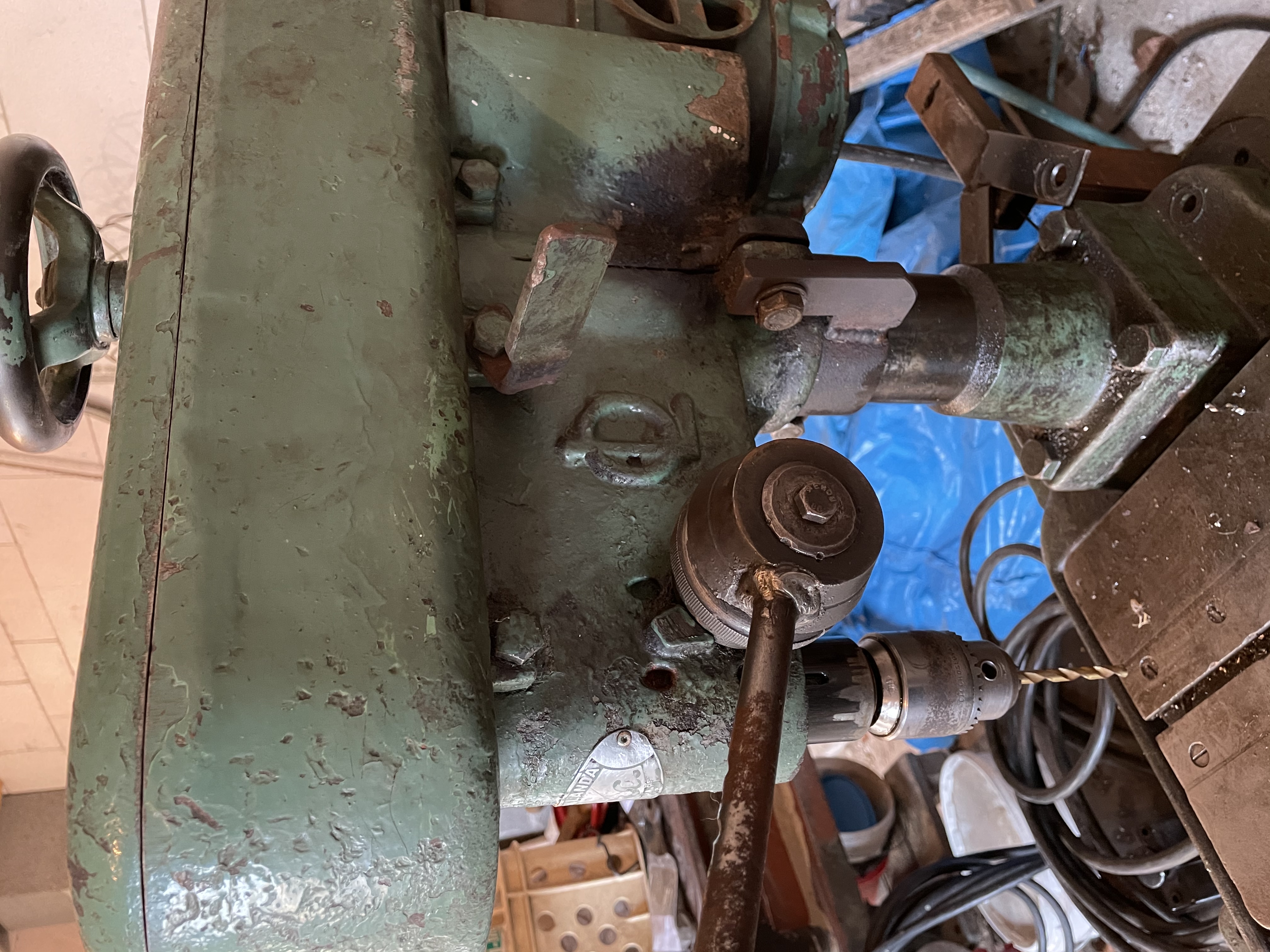

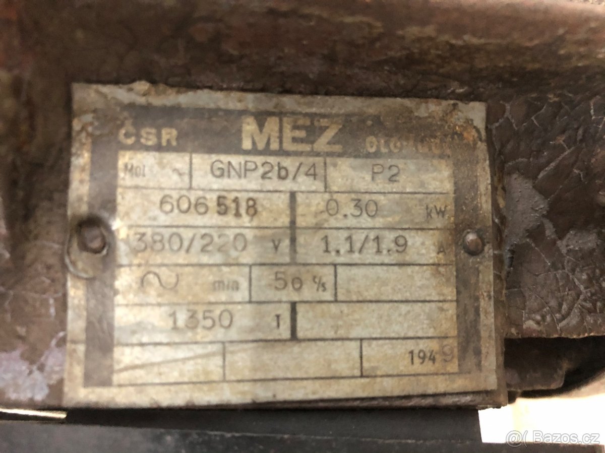

Taky jsem dneska přivezl stolní vrtačku bez štítku. Jen jsem našel nálitek z boku " OL " a štítek na motoru, který se zdá být origo, nebo dobře upravený, kvůli páce na napínání řemenu. Pomůže někdo s identifikací ? Výrobce, období atd. Díky za odpovědi

Ten štítek je od motoru - to ale neříká nic o typu vrtačky.
Snad si to někdo od znalých přečte.

muze to byt nemecka znacka Flott ono ty vrtacky byli na jedno brdo..

Tam je nálitek O L přes sebe viz první fotka

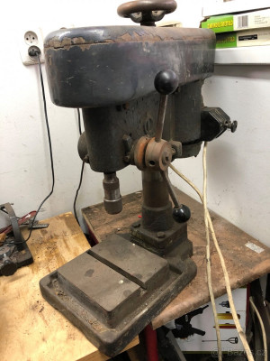

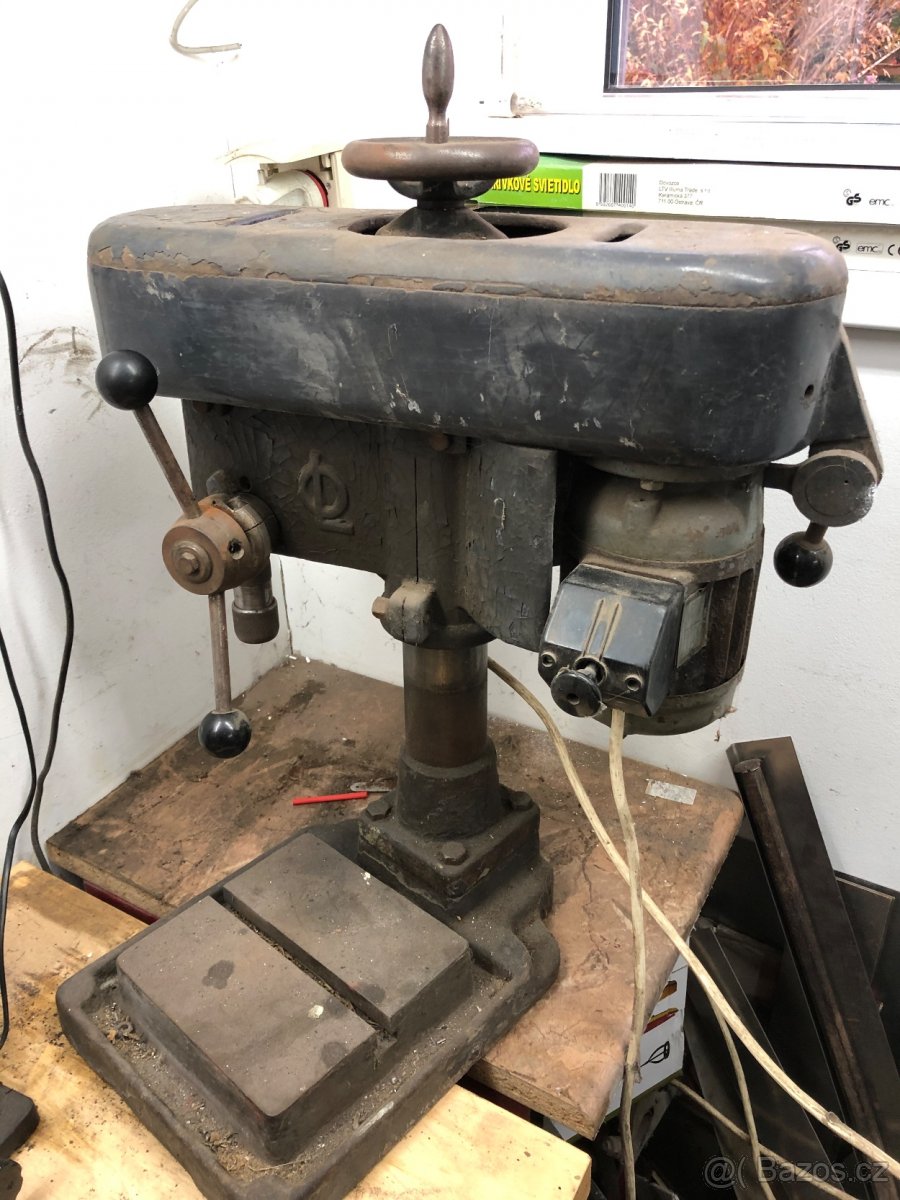

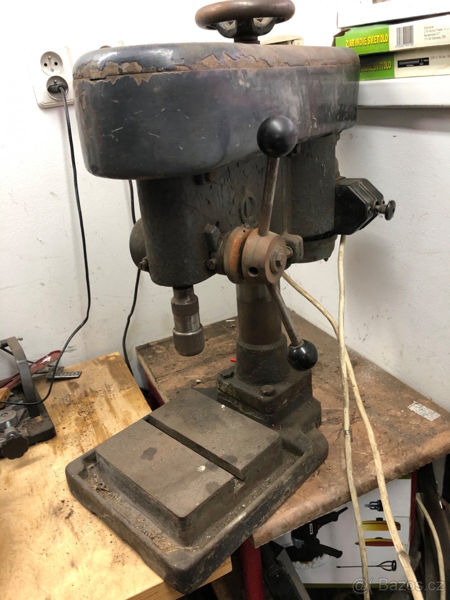

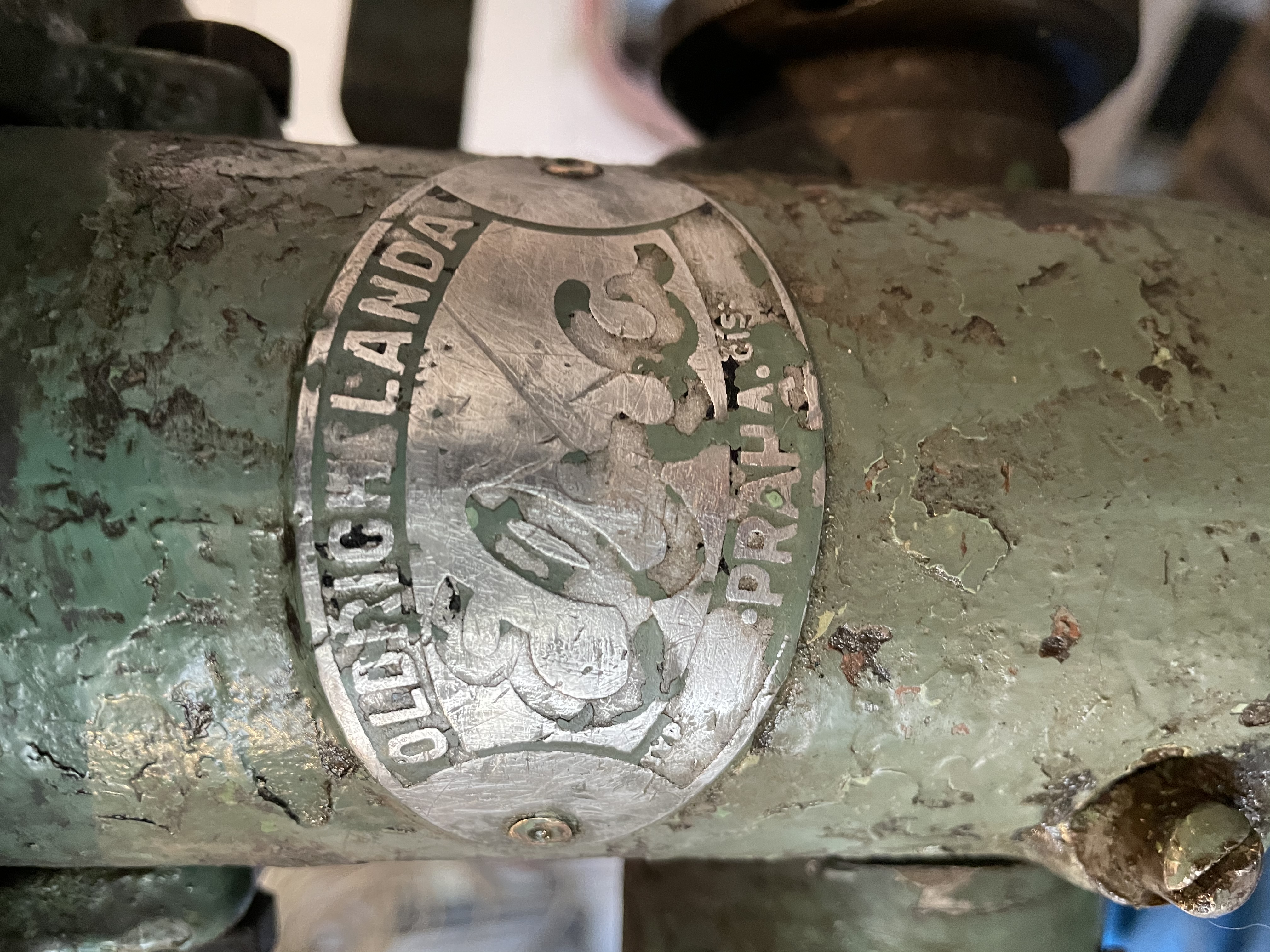

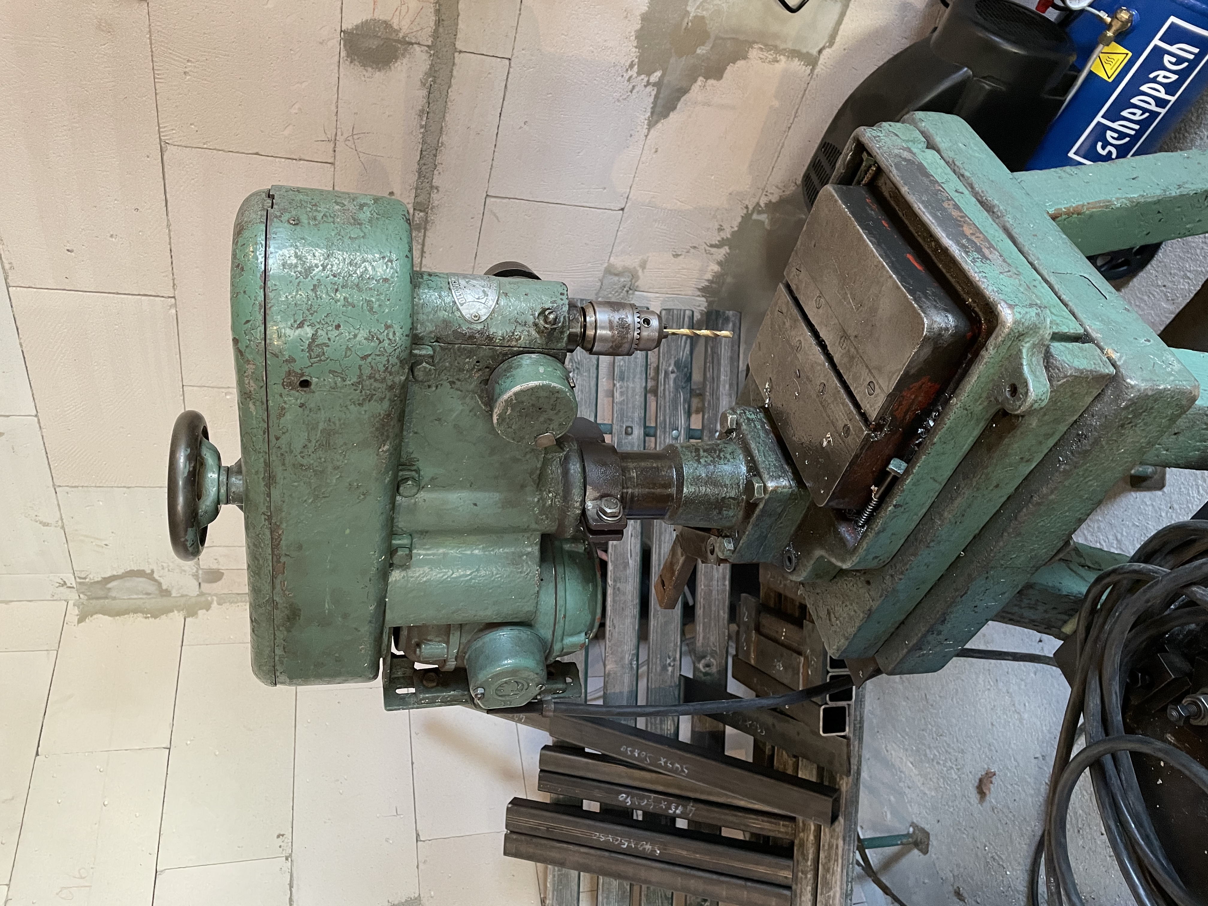

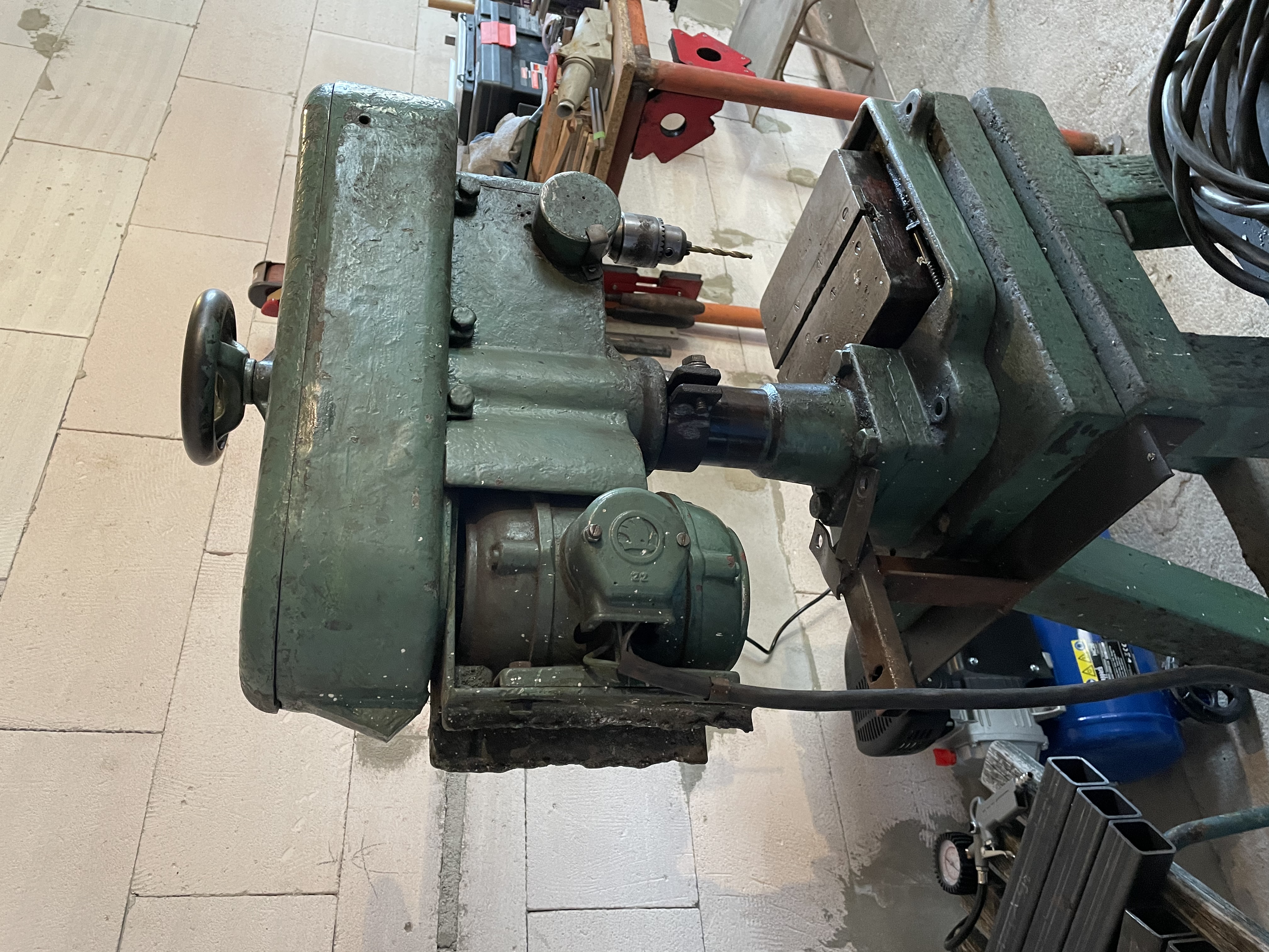

Zdravím a posílám vrtačku, kterou jsem zakoupil. Tak OL znamená Oldřich Landa a na internetu jsem nenašel nic o výrobci ani ten můj model. Kdyby někdo věděl, tak prosím o více info o tomto výrobci. Děkuji

Ta je pěkná, jestli dobře koukám, má vyměnitelnou T-drážku, jestli je to origo tak to byl tenkrát kurňa dobrý nápad :D

Já bych si spíš tipnul, že je to oprava rozvrtaného stolu.

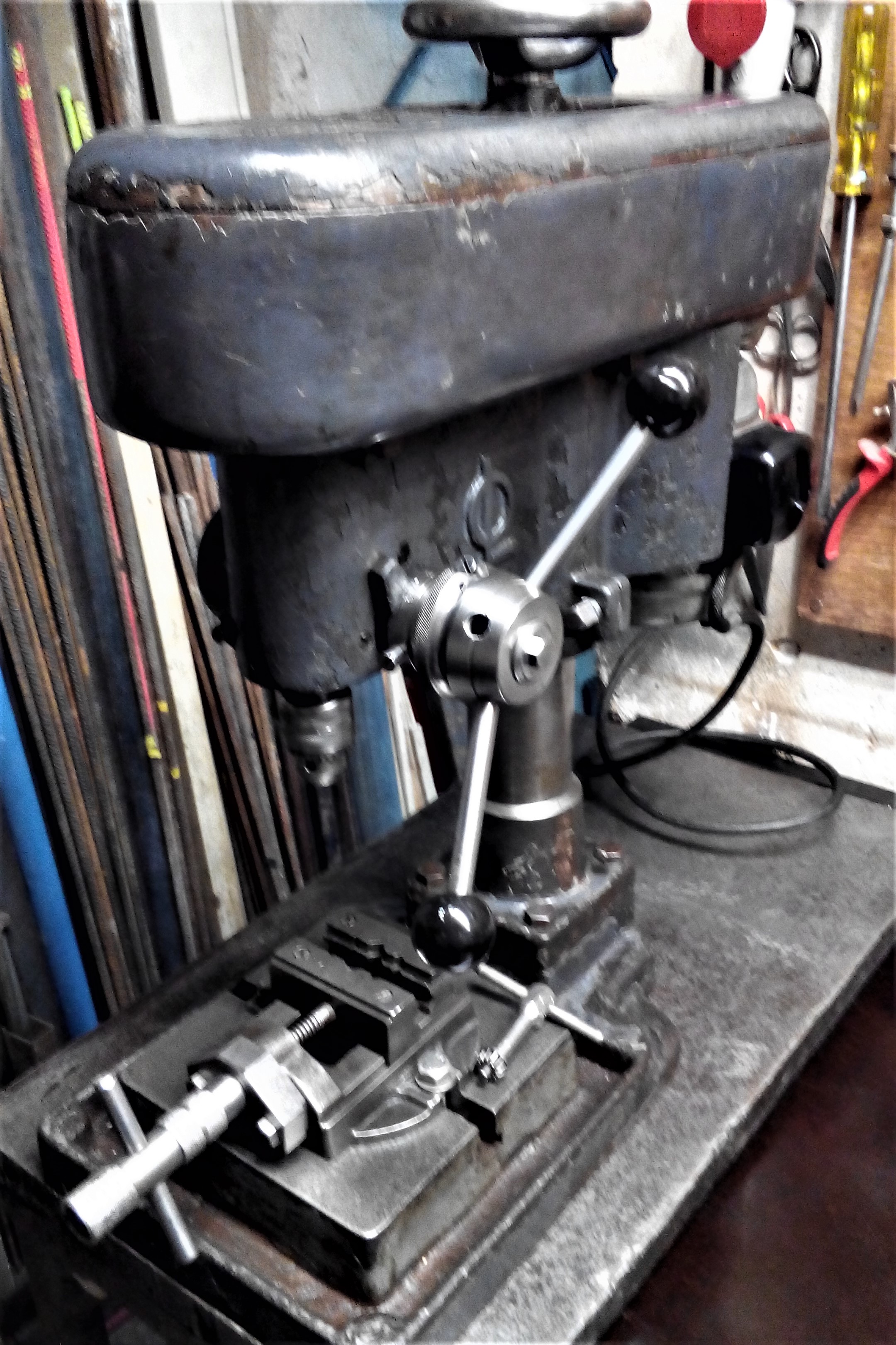

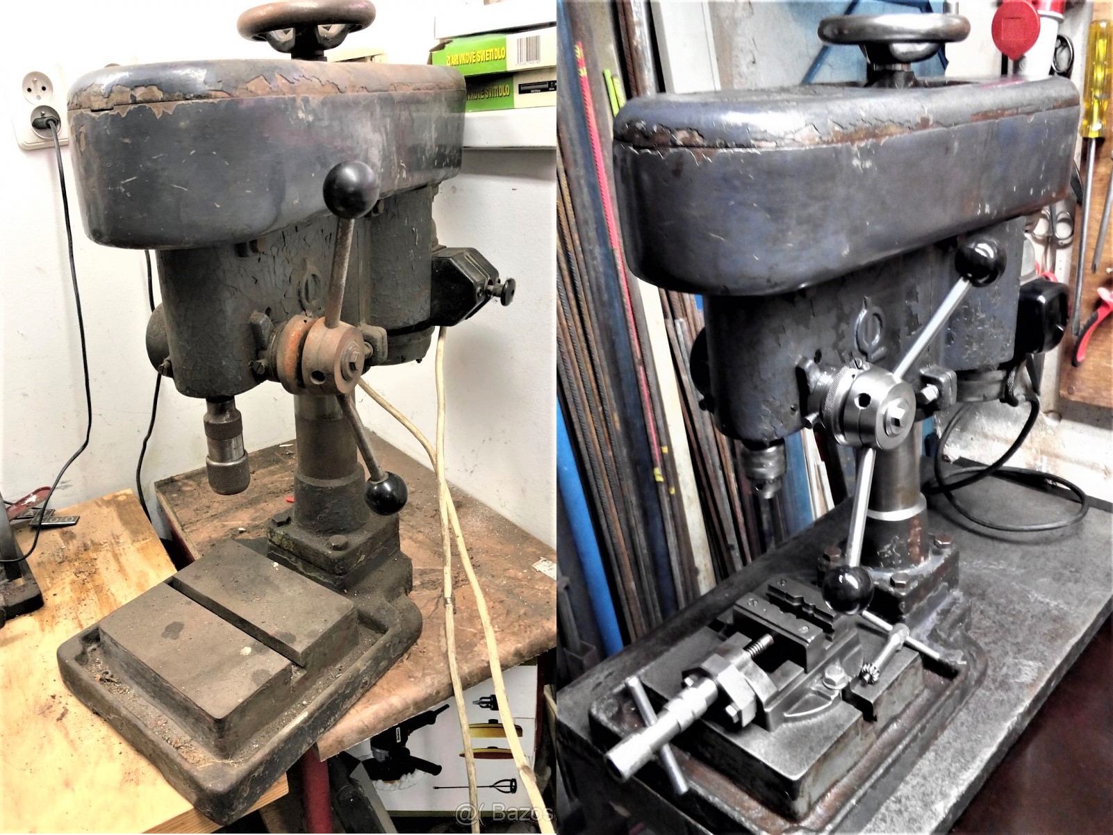

Koukám trochu napadená kutilem, ale jinak si myslím, že je to taky nesmrtelná vrtačka. Já jí jen trochu pošlechtil, vyčistil a namazal

Ano bohužel je napadená kutilem a i svařovaná a jiný motor bez možnosti povolit řemen můžu vás poprosit o nafoceni toho napínání? Že bych si to dodělal

Vidim ze to mate na ukazovanie, lebo este som nevidel na vrtacke prisrubovany sverak, ked sa ne nej pracuje, hlavne ak je hlavicka do 13az16mm.

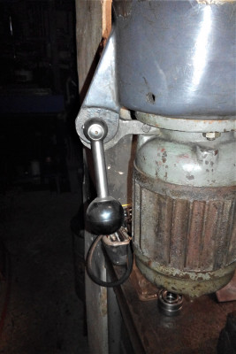

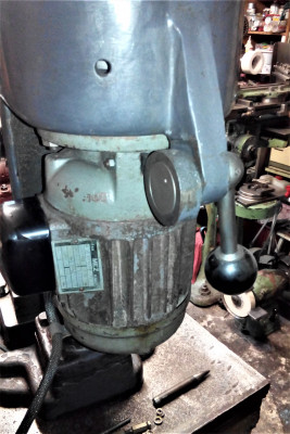

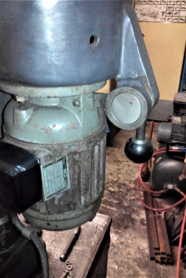

Tady to máš nafocené. Snad to pomůže

Už jsem viděl i létající svěrák. Mě se to naštěstí ještě nestalo a svěrák většinou chytám na jeden šroub. Je to pohodlnější. Na fotce to je protože jsem zkoušel dělanou kostku do T drážky a víc myslím zdůvodňovat nemusím

Děkuji za fotky a chci se ještě zeptat, když se povolí ta páčka, tak se hýbe celý motor? Děkuji za odpověď
Motor je přírubový a drží za kryt řemenů. Musí se povolit i příruba - 2 šrouby a ta páka vlastně tahá za motor a nemá aretaci.
