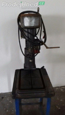

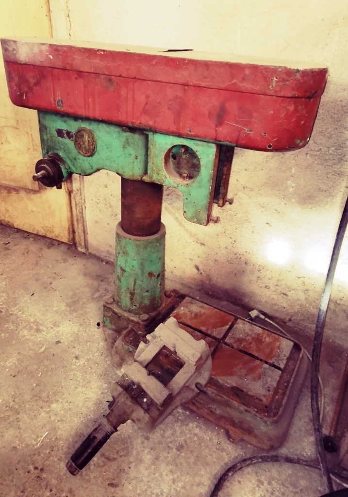

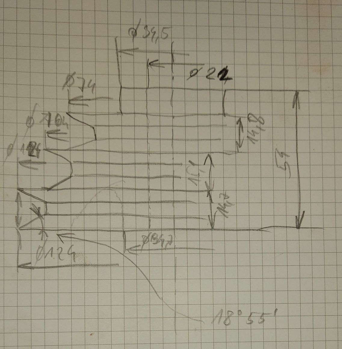

Zdravím,začal som renovaciu vrtačky JSO, bohužiaľ indetifikaciu som spravil na základe príspevku na tomto fore viewtopic.php?t=21100 ale žiadnu inu dokumentáciu knej nemam a dostala sa kumne v dosť vybrakovanom stave(vyhodena do kovošrotu) , bez motora,remenice na vretene, vedel by mi niekto poradiť aky motor je vhodný? /nejaký majitel čo by mi vedel pomerat skreslit ake remenice su na motore a vretene? za každú radu budem vďačný. :roll:

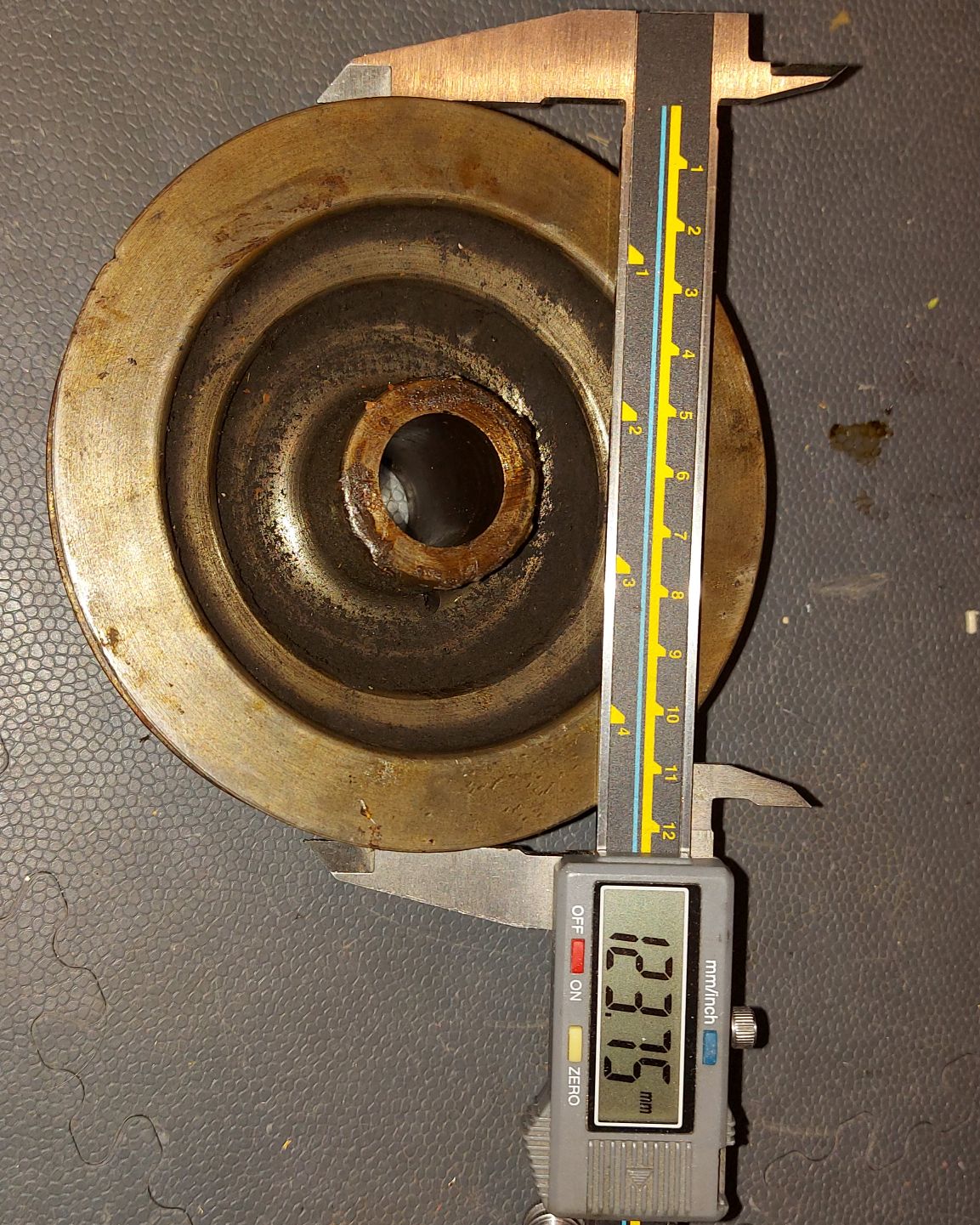

Pokusím se oměřit Ti ty řemenice.

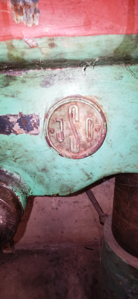

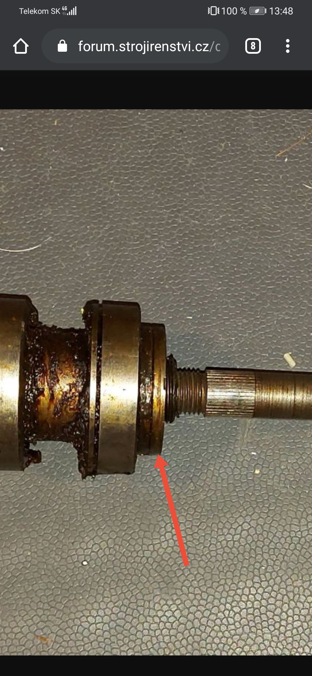

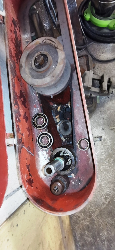

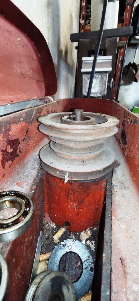

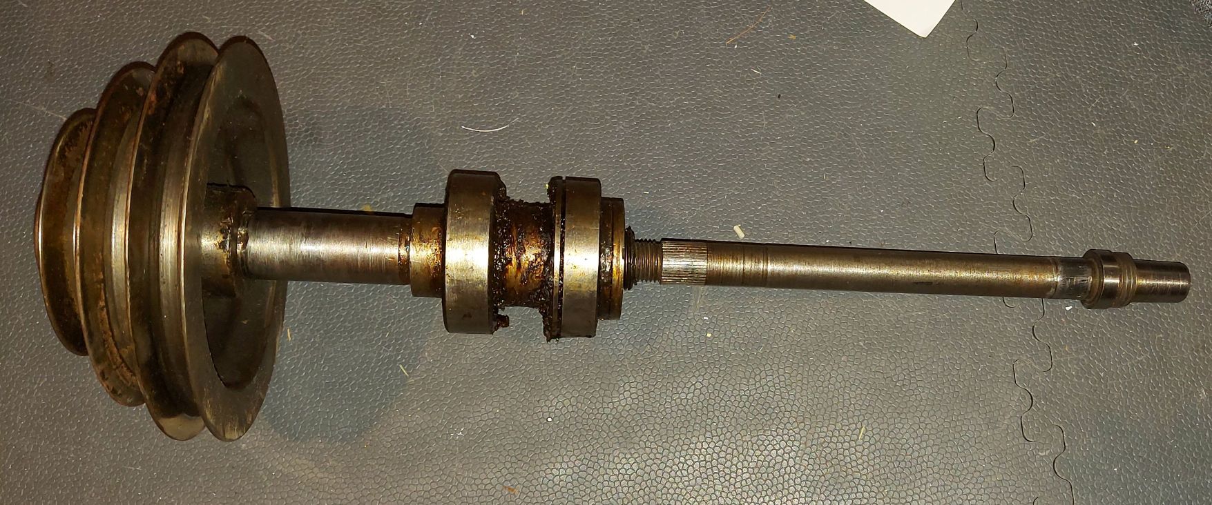

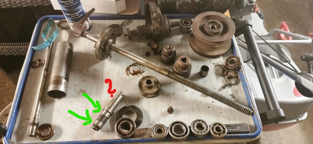

Dakujem moc by mi to pomohlo celkomo mam pocit ze sa ju pokusal niekto opravit ale viac pokazil a zahodil ju ,aj ta oska na remenicu vretene je nejak divne otocena a vnej zbrusene perko loziska boli nalisovane tam kde su zelene sipky tak nechapem ktora strana ma byt hore a ten zavit naco tam je ked je dole, aj nejake fotky ako je upevneny motor, je tam nejaky spanovak na remen? a vykon motoru, mam doma 0,75kw 1330ot. ci by mohol stacit?
zatial som ju komplet demenotoval a objedna nove loziska

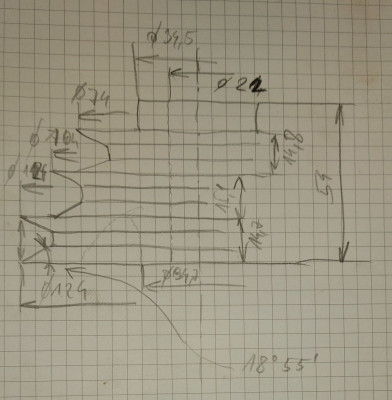

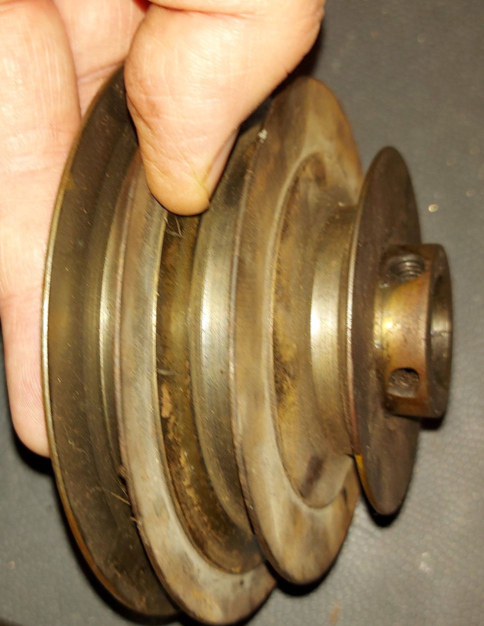

Podle všeho Ti chybí jen řemenice na vřetení - máš tam malou z motoru a střední ze sloupu.
Pokud vím šponovala se jen řemenice z motoru na prostředek, to by ale znamenalo, že řemen ze předku by se měnil jedině vyndáním obou žemnic současně - no nic jdu to hledat .....

Tak co to máš na tom obrázku je hřídel řemenice vřetene.
Sestava vřetene
Sestava vřetene
Řemenice - Pohled z vrchu
Řemenice - vybrání
Řemenice - vybrání
Řemenice náčrt
Řemenice náčrt

Zdenek Valter píše: 13. 12. 2020, 12:30 Tak co to máš na tom obrázku je hřídel řemenice vřetene.
aha tak to celkom ma prekvapuje ze je ta remenica bez perka na hriadeli vretena podla fotiek, dakujem za nakres toto je uz lepsie ako variť z vody.
este som si vsimol ze mi chyba matica ložíska alebo ako to nazvat viz foto sla by odmerať?

No ta je dvou červíkách v řemenici.
Snoowen píše: 14. 12. 2020, 6:39 este som si vsimol ze mi chyba matica ložíska alebo ako to nazvat viz foto sla by odmerať?
Určitě, ale teď se k tomu hned tak nedostanu. Nejdřív o víkendu.

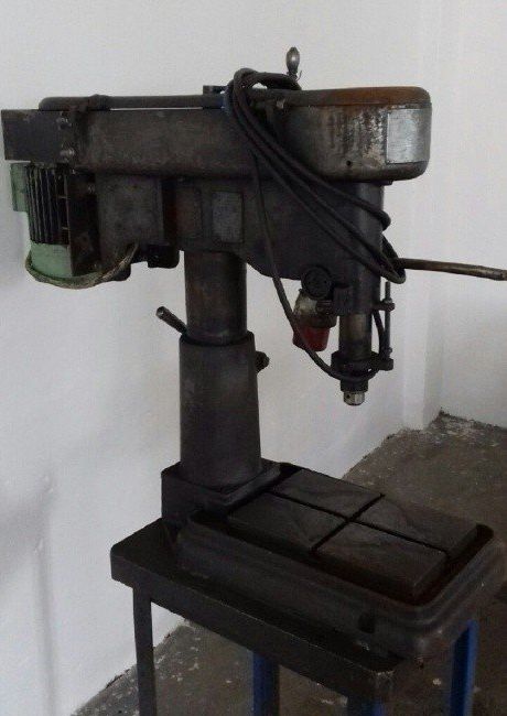

Jo ještě jsem našel odkazy:
viewtopic.php?t=26532&start=30
Kde Reinkarnace píše o vrtačce JSO 41 - bohužel jsem se nikde nedopátral po dokumentaci ani obrázku.

Fotky z odkazu - ten totiž může brzo zmizet ;-)
Stejně jako v předchozím případě.
