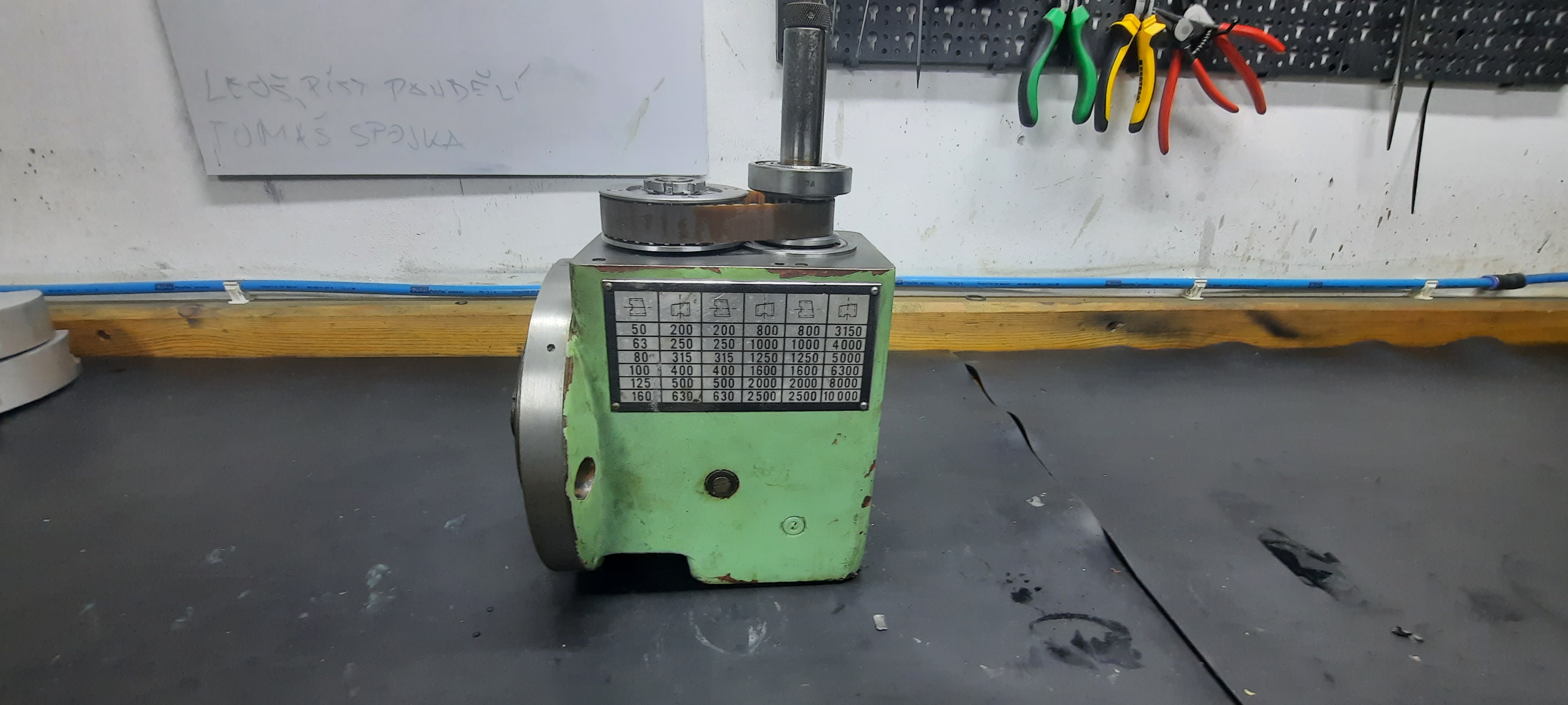

Rychloběžná hlava FN32
david.1
Příspěvky: 1168
Bydliště: doma
24. 1. 2021, 12:32
Víko je na kolíkách,tuším dvou. Je to kvůli tomu,že ve víku je uloženo ložisko řemenice. Víko gumovou paličkou ze stran oklepej,až se ukáže mezera.Pak opatrně dvě špachtle a stejný postup. Víko je hliníkové.

@roman: Nechcem byť zlý prorok ale viem, kde zvárajú hliník :P
romanf
Příspěvky: 696
Bydliště: Bratislava - okolie
24. 1. 2021, 4:57
vole :) pekne to šlo, nakoniec som z nej ten napadaný bordel dostal akurát že nie cez dekel

Ahoj mam dotaz mam Fn 20 a nikde nemuzu rychlobeznou pilonu. Delala se vubec? Pokid ano byl by ochotny mi udelat nekdo foto?Nebo pasuje z FN32?
Diky
Zbýňa
Příspěvky: 2191
Registrován: 3. 9. 2010, 8:45
Bydliště: Čelákovice
11. 3. 2021, 11:33
Nevim jestli i FN20, ale FN32 a FN40 mají samostatnou celou rychloběžnou hlavu.

Hlava vypada dizajnove stejne jako k fn32 na pohled rozdil nepoznas. Podle me bude fn32 masivnejsi. Melo by se to poznat podle prumeru diry a prumeru priruby. Svoboda tam pise fn32 ja myslim ze bude vedet ze to nepasuje k fn20. Ty hlavy delali v dvou rozsahach otacek 10000 a 6500 myslim. Na facebooku take nekdo prodaval hlavu nekdo mu poradil ze to je k fn20 ale kdyz jsem se zeptal jak si je jisty ze to nejni k fn32 tak neodpovedel ale odpovedel nekdo jiny ze se to pozna podle otacek coz je blbost.

jak uz jsem uvadel nekde ....rychlobezne hlavy FN20.FN22.FN25,FN32,nejsou zamenitelne...kazda ma jiny tramec ..-prirubu....tz lzeteoreticky zamenit ale pak by se musel upravit tramec - vyroba redukcni mezipriruby.(teoreticky)

zkus tu co byla na facobooku byla tam ve skupine strojirenstvi a cerne remeslo asi pred mesicem sundej tu svou hlavu zmer prumer priruby a prumer hridele a at to ten dotycny zmeri a modli se ze to bude na fn20 a ne fn32. Ta na faceboku byla do tech 6500 otacek a pocitej stim ze na posledni tri rychlostni stupne by ta freza mela jit max 20 minut nebo tak nejak.

moja rýchlobežná hlava k FN32 má zrýchľovací pomer 1:5 a dutinu ISO30 , priemer kružnice upevňovacích skrutiek 160mm , skrutky 4x M12 , náhonový hriadeľ má priemer 25mm , drážka na pero šírky 6mm
neviem ako majú riešený náhon hlavy na FN20 ale ak sú zameniteľné s FUS22 tak je to ozubené koleso

Ok dekuji alespon nejake informace. Zkusim mu napsat a uvidime co vymysli. Jinak v manualu mam napsano ze rychlobezna hlava ma 6500 otacek. A dutinu iso 30.

Tak jsem se na to kouknul jak poznat hlavu na fn20. Jak jsem psal hlavy delali s rozsahem otacek:
starsi hlavy 10000
novejsi hlavy meli mene neco pres 6000
tak ze podle toho to nepoznate.
Ale pozna se to podle rozsahu otacek
fn20 ma rozsah otacek 50-2500 otacek
fn32 ma rozsah otacek 40-2000 otacek
tak ze kdyz kouknes na otacky na stitku tak to poznas.
A fn 20 ma jeste zkosene boky.
Tak ze ta hlava na facebooku je k fn32.
