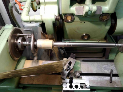

velice správně jak psal Milan199, proto bys měl mít k brusce v cca po délkách 10mm různé trny k nastavení, většinou ze zmetků
na průměru nesejde ovšem nejideálnější je stav, kdy máš brousit na té kuželové části taky válcovou část, tu si pak vymazlíš na rovinu a nebo si tu rovinu nastavíš právě podle nějakého trnu, ale už bez manipulace s koníkem, stejně tak to ovlivní zabrždění/nezabrždění pinoly.

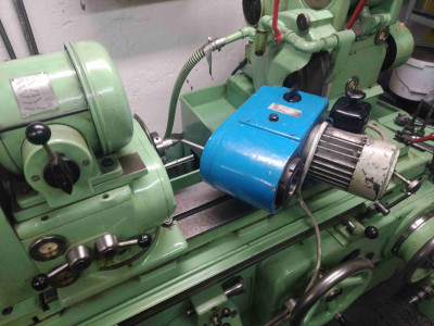

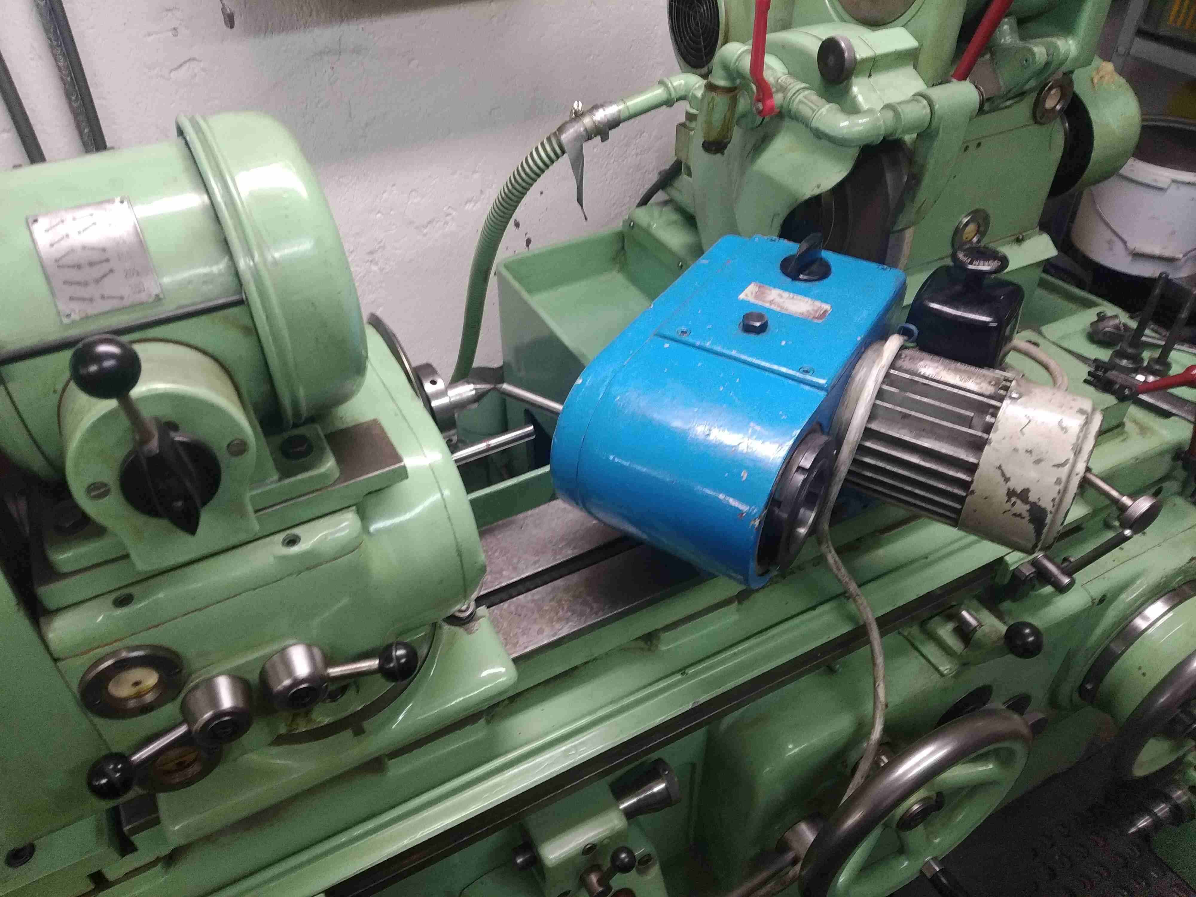

Pak sundám s orovnávače tu vrchní část a zůstane mě upnutá konzole s T drážkou, na tu fláknu výklopné pravítko a přes upínku ho upnu tak aby při složeném stavu byla při posunu stolu na pravítku rovina, pak to vykloním o požadovaný úhel a stolem otočím tak, abych měl rovinu na vykloněném pravítku, ještě se mě nestalo, že bych se sekl
nevím co máš za brusku, ale na mojí 1U jdou přidělat věci z BN102 máš li desky pro výšku hrotu 130 (starší jsou o 2,5mm nižší), takže se kreativitě meze nekladou, jak při nastavování, tak při broušení .......zde kupříkladu vřeteníček s Mk5 když potřebuju brousit něco a potřebuju aby to mělo víc jak Mk3, něco průchozího, strmý kužely s intenzivním chlazením

No zatím občas nouzově brousím na BN102, takže nic moc. Je to pakárna, ale dá se to.
Jakmile rozhodim koníka tak je to problém to znovu seřídit.
Již jsem se rozhodl že pořídím právě také brusku 1U. Je to sice velký starý stroj, ale geniálně jednoduchý a spolehlivý a také mě oslovují rozměry samotné brusky a délka broušení. Bylo by to pro mě tak akorát.
