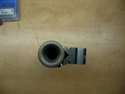

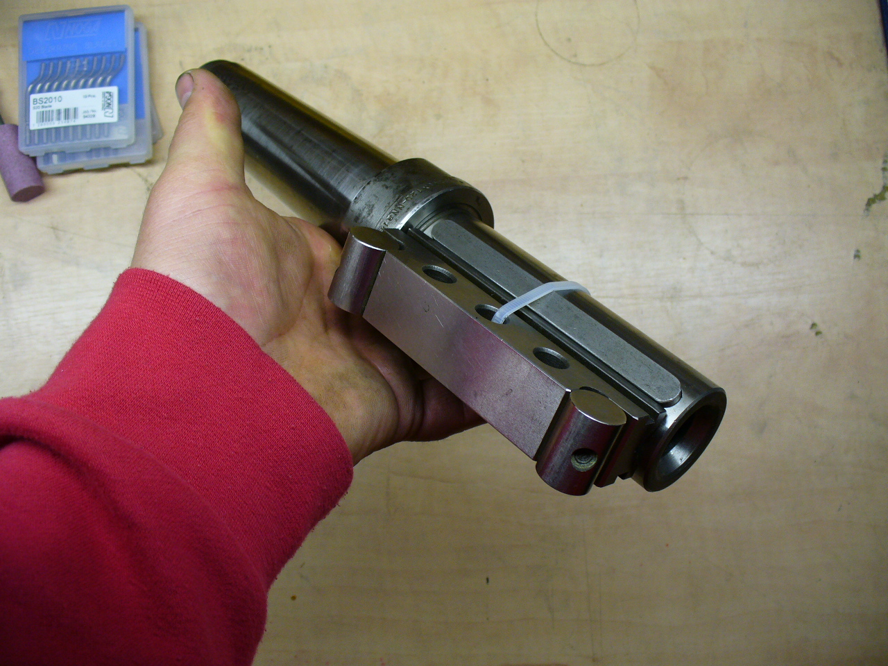

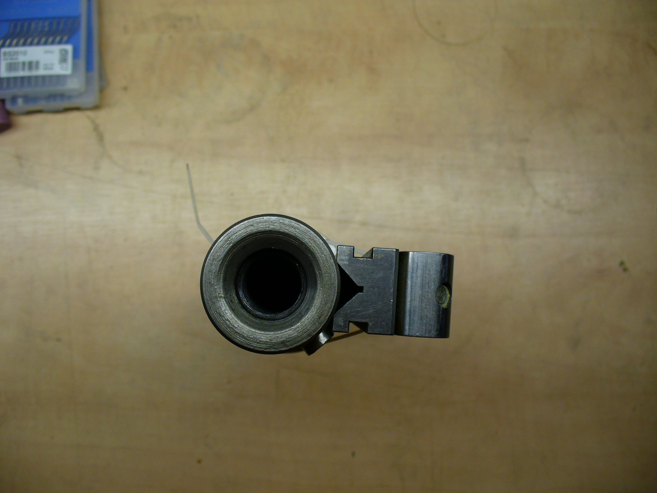

To sinusové pravítko ale musíš mít prizmové,pokud nemáš tak ho můžeš prdnout přímo přes válečky, ale musíš ho podložit panenkou jinak nebude vodorovně k trnu a úhel bude v čudu,a v rukách se to nedá udržet.V hrotech ho podkládám vždycky protože se v nich ten trn protočí
asi takto
