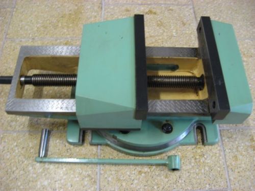

Zdravim panove,mam moznost koupit tento typ sveraku za 8000 kc je to podle vas dobra cena nebo ne ? Rozevreni cca 400 celisti sirka cca 250 (nemeril sem ho videl sem ho jen letmo).sroub,celisti,brousene plochy jsou ok.jen lehoucke opotrebeni. Diki za pripadne info
Sem zapomel je to vyroba ussr.
qwer
Příspěvky: 1373
Registrován: 8. 4. 2008, 8:09
25. 3. 2021, 10:13
Ten zverák je vhodnejší pod väčšiu vrtačku, na frézku je menej vhodný kôli nižšej tuhosti a otvorenej skrutke na ktorú padajú triesky pri obrábaní. Tiež šírka čeľustí 250 je celkom dosť, to asi pri bežných prácach nevyužiješ. Ja mám tento typ šírku 160, to je celkom prijateľná veľkosť. Mám ho pod malou radiálkou.
