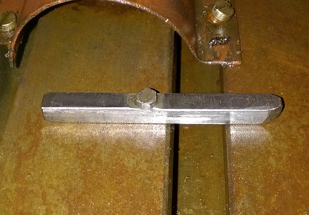

Dobrý den, zkusím mít dotaz ohledně stejného stroje frézky F1j, kterou jsem nedávno zakoupil z pozůstalosti. Nejde mi podélný posun stolu :
1. příčina - chybí klínový řemen posuvu, pokud víte někdo rozměry, trochu mi tím usnadníte život, díky.
2. příčina - chybí pero v drážce mezi vodícím šroubem a šnekovým kolem posuvu. Pero rozměrů 6x6 dovedu bez problémů vyrobit, ale není mi zatím jasné jak je tam axiálně zajištěné. Neměl jste to prosím někdo rozebrané? Moc děkuji. Míra.

1: 13x9 1700mm (viz návod)casomira-janku píše: ↑12. 4. 2021, 4:17 1. ...chybí klínový řemen posuvu, pokud víte někdo rozměry...
2. ...chybí pero v drážce mezi vodícím šroubem a šnekovým kolem posuvu. Pero rozměrů 6x6 dovedu bez problémů vyrobit, ale není mi zatím jasné jak je tam axiálně zajištěné....
2: lépe jednou vidět, než o tom dvakrát slyšet.

, tipoval jsem,že to tak nějak bude. Asi bude nutné šnekové kolo demontovat, což nejde bez předchozí demontáže padacího mechanizmu ( vypínání posuvu ) ?
