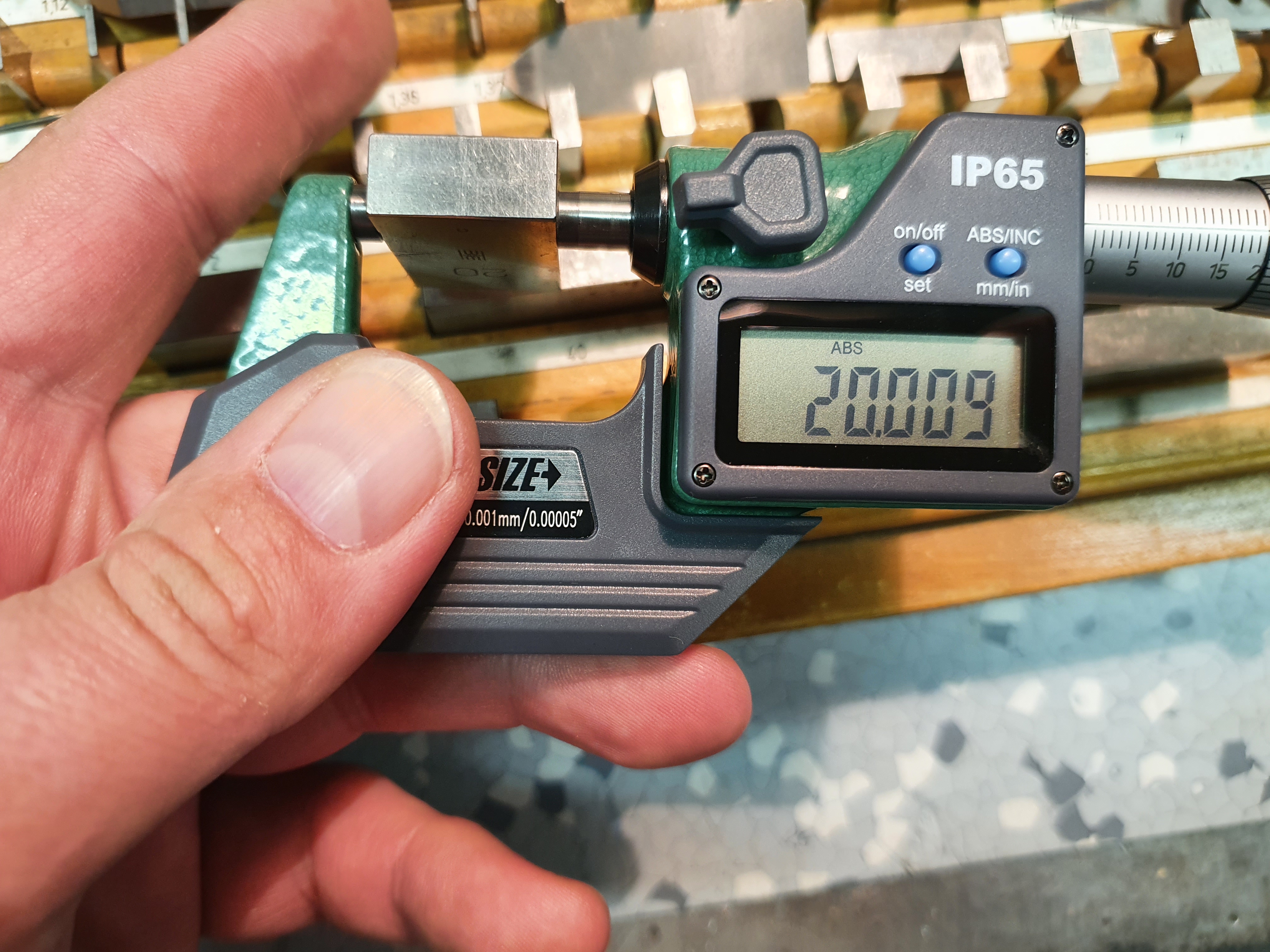

A proto že nejseš žádnej blbec tak si před důležitým měřením prubneš míru na johansonkách.
Příspěvky: 9046
Příspěvek 31. 3. 2021, 1:01
tomu rozumím (měřím hřídelku 15h7, vezmu 15ku johansonku mikrometr ukáže 14,86 a já vím že musím bejt někde na 14,85 :lol: ), ale nerozumím k čemu je takovej kalibrační protokol..

Pokud máš ISO 900* nebo podobné nezbytnosti, tak kalibrační protokol předložíš auditorovi - on zkontroluje zda není prošlý a odškrtne si ...
Jinak je ti takový protokol dobrý k tomu abys se rozhodl, zda budeš tím mikrometrem nadále otevírat pivo, nebo ho použiješ jako svěrku na sváření.

RaS píše: ↑31. 3. 2021, 11:58 jak vypadá taková kalibrace u takové posuvky nebo mikrometru? já mám třeba nějaký čínský mikrometr k němu byla taky kalibrace, skalibrováno to bylo na max rozsah, ale to co je mezi tím absolutně neodpovídá (resp plus mínus 2-3 stovky) k čemu mi je takový mikrometr, který sice má kalibraci a skutečně měří přesně jen tu jednu jedinou hodnotu na kterou byl skalibrován :lol:
nebo k tomu je skutečný protokol proměřený v celém rozsahu např
0,00 - 0,00
5,00 - 4,996
10,00 -9,992
15,00 -14,988
20,00 - 19,981
25,00 - 24,976
a opět mi je takový protokol k ničemu, resp alespoň vím že měří blbě :D
Nevim ja je mam bez. Ale kasaji se klasickou kalibraci s protokolem, takze myslim v plnem rozsahu.
Příspěvky: 10272
Příspěvek 31. 3. 2021, 5:09
vem johansonky a uvidíš
Příspěvky: 6578
Příspěvek 31. 3. 2021, 5:24
Jo zkusim a dam vědět

RaS píše: ↑31. 3. 2021, 1:01 tomu rozumím (měřím hřídelku 15h7, vezmu 15ku johansonku mikrometr ukáže 14,86 a já vím že musím bejt někde na 14,85 :lol: ), ale nerozumím k čemu je takovej kalibrační protokol..
Čínská patnáctka Johansonka by mohla těch 15,14 mít, takže mikrometr je pak v pořádku. :)

fmodel píše: ↑31. 3. 2021, 5:09 vem johansonky a uvidíš
tak jsem zkusil na mikrometru do 25mm, za mě dobrý, měrky nemám nové, mám je používané a nejsou úplně v super kondici :D
vzal jsem 1,003 pak 2 pak 9 a nakonec 20

Neupsals ses u tý jedničky johansonky ?
Příspěvky: 6578
Příspěvek 31. 3. 2021, 6:45
fmodel píše: ↑31. 3. 2021, 6:43 Neupsals ses u tý jedničky johansonky ?
jo jedna nula navíc... je to 1,03

by mě zajímalo co by s takovým mikrometrem udělal kalibrační protokol.. jestli by ho kalibrační technik vyhodil protože se nevejde do mezní chyby 3 (4)mikrony tak jak se uvádí u "značkovejch běžnejch" mikrometrů a nebo jestli by ho přeřadil mezi ty co mají mezní chybu třeba 10mikronu..
tím to nijak nehaním jen mě to zajímá jak by to fungovalo ..
já mám jeden poobnej a radši vezmu starou analogovou klasiku kde si jsem jistější než s tou digitální potvorou která hází mikronama sem a tam..
