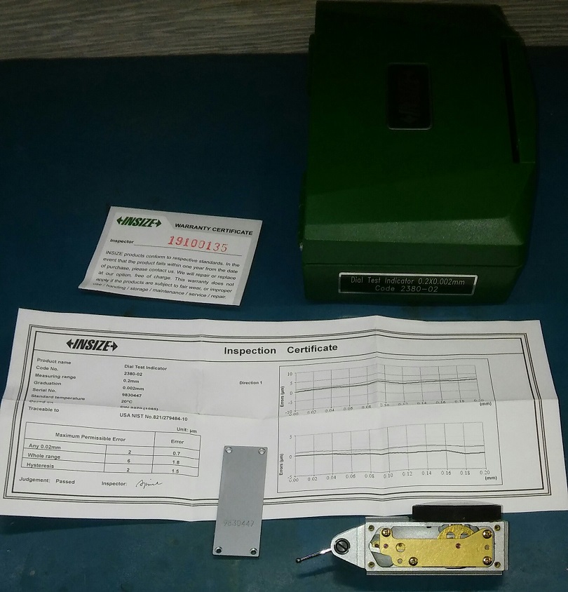

RaS píše: ↑31. 3. 2021, 11:58 jak vypadá taková kalibrace u takové posuvky nebo mikrometru?...
...nebo k tomu je skutečný protokol proměřený v celém rozsahu např
0,00 - 0,00
5,00 - 4,996
10,00 -9,992
INSIZE dodava kalibracni certifikaty (laby dle ISO 17025 takze zadne solichy) u tech lepsich digi posuvek pro 2x3 az 2x6 bodu interni/externi rozmery, jak by clovek ocekaval. Soudim tedy alespon podle dvou kusu vodeodolnych 150mm a 200mm, ktere jsem kupoval od US zastoupeni. Jde o podobny certifikat jako se dodava v CR k jejich packovym indikatorum, ktere jsou ale 10 bodove (ten jsem tu uz driv sdilel). Takze pro mikrometry od nich predpokladam tentyz (aspon sestibodovy) koncept.

Taky tu mám kalibrační protokol na posuvku a zatím měří skutečně přesně i po dvou letech používání. Co naměřím na posuvce, to naměřím i na mikrometru.
