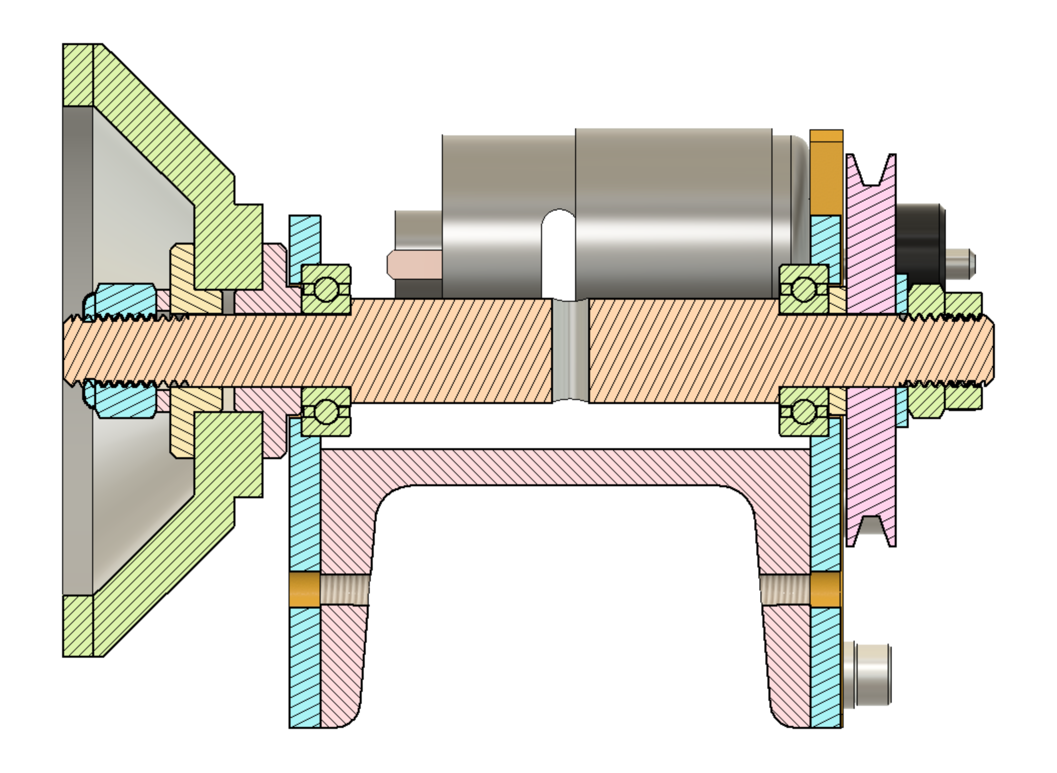

vyrábím si malou jednoduchou brusku, abych měl na čem recyklovat zlámané karbidové nástroje (a že jich je):

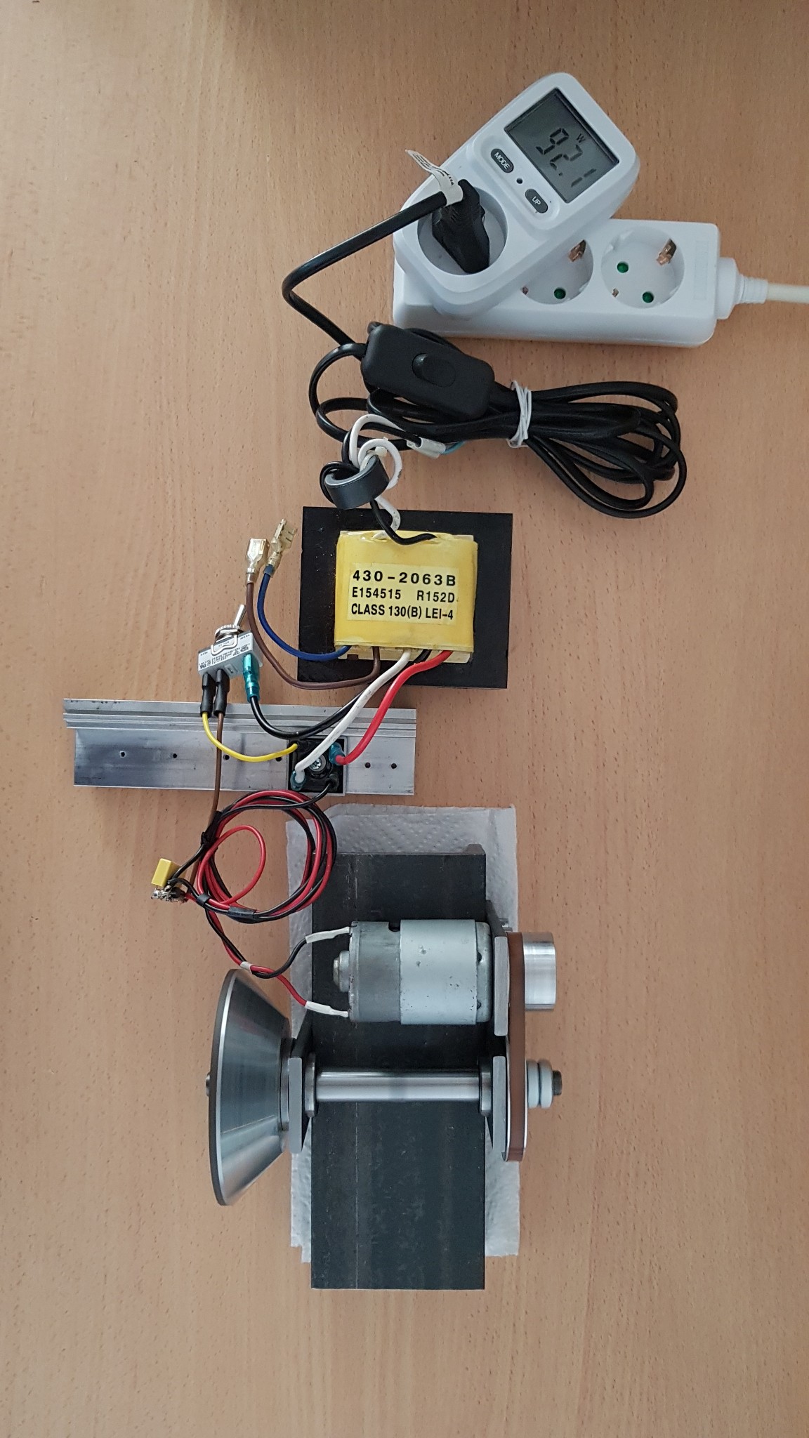

Hned na úvod mohu říci, že Milan měl pravdu, když mi (buď tady nebo možná jinde) radil sehnat a použít na přímo malý asynchronní motor :) Ale tento motorek byl po ruce (zatímco měnič ne) a chtěl jsem si to i zkusit takto. Bruska je stavěna na 100mm koutouče, nominální otáčky 5000rpm. Spotřeba brusky na prázdno je zhruba 90W* (65W na samotném motoru, zbytek si vezme můstek a trafo), což jsem absolutně nečekal (čekal jsem mnohem méně) a má to pár celkem nepříjemných důsledků. Zaprvé jsem myslel, že vystačím s nějakým notebookovým zdrojem (do kterého jsem si plánoval dobastlit regulaci), ale hlavně jsem podcenil chlazení motoru a vynechal jsem samoofuk (nestavím to na dlouhodobý provoz a také jsem to nechtěl přehánět s nějakým velkým průvanem kvůli prachu z broušení). S delším provozem spotřeba mírně klesá (počítám, že se prohřejí ložiska) a asi se to zaběhnutím o něco zlepší (před tím ale zkusím nějaký ten samoofuk dobastlit, jinak by motor shořel), uvidíme..

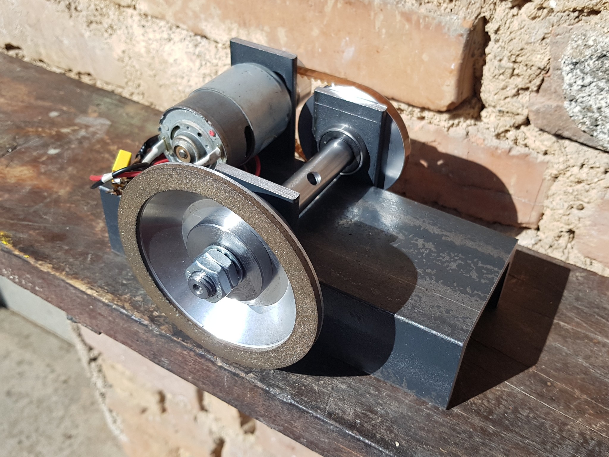

Další věc, která mne nepříjemně překvapila, je házivost samotného kotouče. Talířek, o který se disk opírá, hází na rádiusu 20mm cca stovku, na čele brusné obruče kotouče je skoro desetina.. To je normální, počítá se i u těchto kotoučů s nějakým orovnáním? Je to nový Narex (D181).
Díky, T.
*Jsem mírně nad nominálním napětím (15.5V vs. 14.4V)

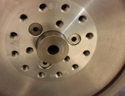

K tomu axiálnímu házení :
Ta "pevná" příruba měla být trochu větší. Kotouč neorovnávej na to musí být dost robusní vybavení.
Kotouč podlož planžetkou nebo papírkem - je to chvilka práce a výsledek potěší.
DIA / CBN kotouče se z trnů / nábojů nesundavají a já je neupínám centrální maticí ale pomocí tří šroubků M4. Ty tři závity mezi jsou na odtlačovací šroubky, pomocí kterých srovnám axiální házivost. Ten prstenec závitů okolo je na vyvážení // pokud není vyvážení na trnu //.

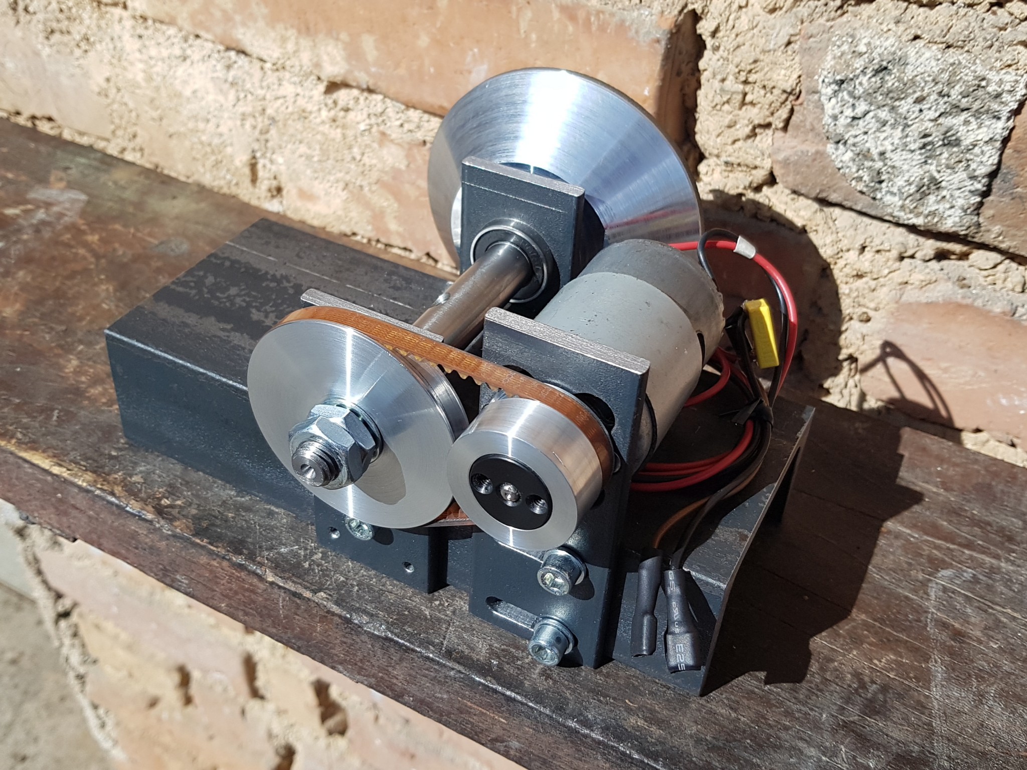

Ty řemenice vypadají, že jsou obě hladké. A používáš ozubený řemen.
V takovém případě je myslím zvykem dávat ten řemen naopak, aby jezdil po té hladké straně.
Aspoň tak to mám v nějakém rychlotočném nářadí, např. v elektrickém hoblíku.

Normální ozubenej klíňák.. je to jen kvůli lepšímu ohybu.

Jj, konkrétně MB V belt 6x4mm 40° (kupodivu Made in Japan). Už jsem ho zmiňoval tady, řemenička je nakonec mix (a to na ní ještě možná přijde vytisklá vrtulka :)). Chtěl jsem zkusit i klasický černý řemínek (jestli by to s ním třeba nebylo efektivnější, tento je dost "lepivej"), ale i nejkratší byl příliš dlouhý.

Tu vejárovitú podložku odtial vyhoď. Ak máš možnosť, vytoč si upínaciu maticu zo závitom rezaným nožom a na jedno upnutie aj s pretočeným čelom. Ta matica nemá čelo kolmé na závit, a zatlačí na bok kotúča, a tým to chytí balanc. Alebo si vysokú maticu ručne dolaď zbrúsením na čele podľa hádzavosti kotúča, keď sa s tým pohráš, dá sa dosiahnuť slušný výsledok. Alebo prejsť na systém čo má Milan.

Jinak jak píše qwer s těma maticema, je to tak. Vem tu matku a otáčej s ní na šroubu a uvidíš, jak hází.

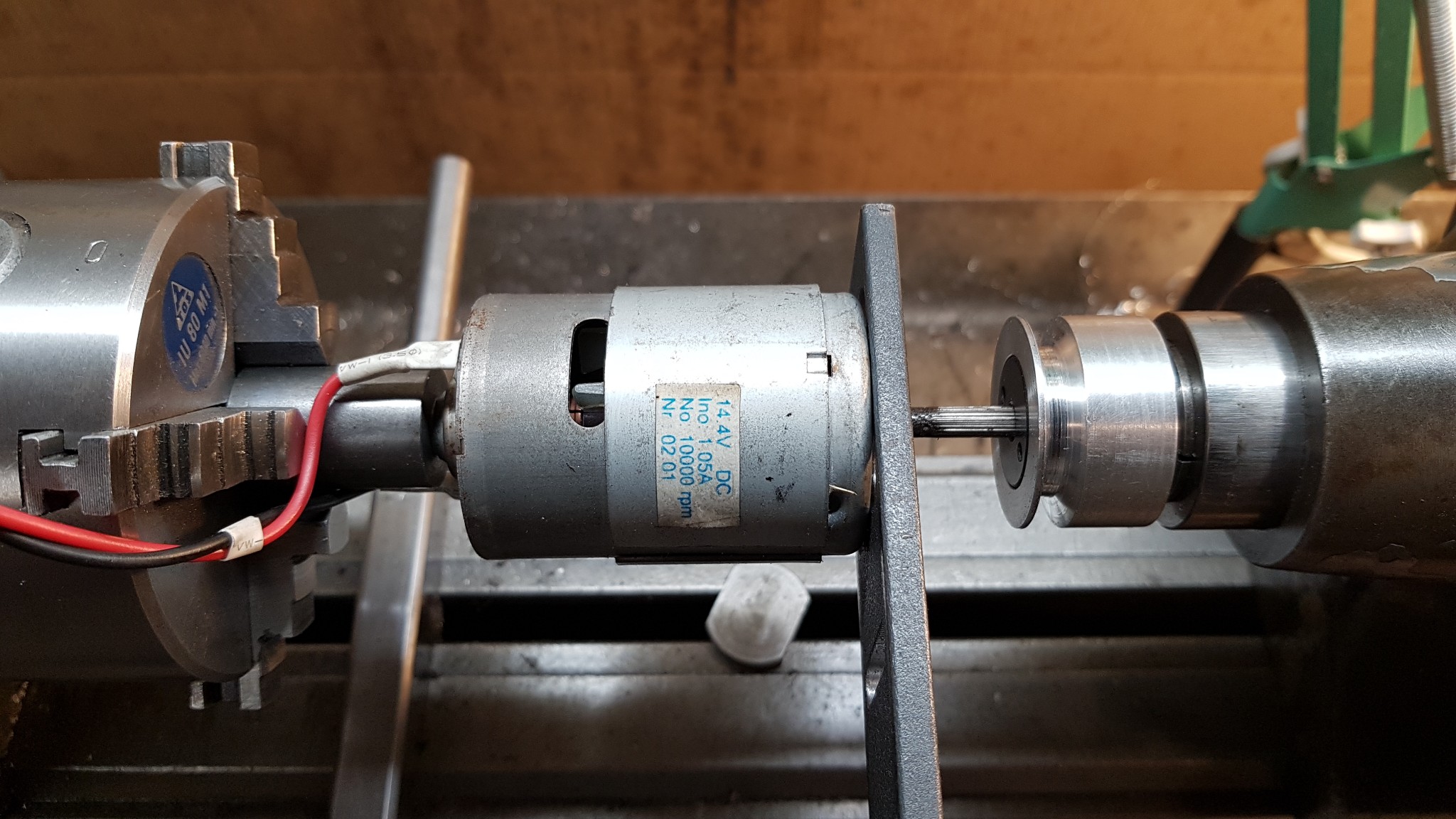

Náhoda jako blázen :wink: Motor má nominálně 10000rpm, viz jedna z fotek. Na metry jsem se tu doptal a zařídil se podle toho. Brousí to, udělal jsem rychlý pokus, ale nechci to trápit, dokud nedám do pořádku to házení.

Já měl za to, že referenční plocha toho kotouče jsou záda axiálně a díra radiálně, není to tak? Na to jsem napřel většinu snahy o přesnost (tj. co nejpřesnější mezikus mezi zády a ložiskem /příruba?/ a co nejpřesnější průměry hřidele i děr). Ta matka ze předu to má jen na to ložisko tlačit a vějířovka je tam tak trochu i proto, aby nepřesnost matky korigovala (a zároveň zabránila kotouči v protočení - optimálně by tam vzhledem ke směru otáčení měl být asi levý závit, ale do toho se mi nechtělo). Asi chybná úvaha, zítra na to mrknu..
stanik84 píše: 1. 4. 2021, 10:05 Mě se nejvíc nelíbí to uložení ložisek, ale proti gustu...
Myslíš vzhledem ke geometrickým nepřesnostem (obyčejný profil atp.) nebo ještě něco jiného?

Tak ty matky jsou jedna z nejvetších slabostí většiny brusek. Příložky můžeš mít jaký chceš - dělaný na jedno upnutí, broušený atd. Jenže jedna strana té příložky se ti matkou přitáhne a druhá odlehčí...
Myslel jsem tím ty profily a i to, že půlka toho ložiska je venku. Vzhledem k tomu, jak jsou ty účka křivý a ty plocháče taky nevynikají přesností (jsou na tom trochu lépe než U), tak si nedělám iluze, že je to v jedné ose... chtělo by to aspoň přejet na frézce. Nebo udělat z trubky domek.

Matice opravdu dokážou překvapit. Kupoval jsem KM matice (KM4-M20x1). Říkal jsem si že na tom není co zkazit, přece to vytočí na automatu na jedno upnutí. Omyl. Na každé matici jiný průměr závitu, závit do kuželu a házelo to axiálně jak Helena Fibingerová. Příště si to radši vytočím sám než abych se nechal vytáčet od jiných.
Sám bych nevěřil jak dokáže křivá matice už při dotažení holou rukou ohýbat hřídel o průměru 25mm. Ale zkusil jsem to změřil a uvěřil.
Já bych dal nejdříve mezi příruby přesný tenší kroužek, a změřil příruby při co možná nejjemnějším dotažení a pak znovu dotažené. Ono to házení může dělat kde co, třeba i nepřesně obroušené čelo vnitřního kroužku ložiska. Rychle se prohnutí při dotažení hřídele dá změřit také na středícím důlku na jejím konci.
DIA kotouč s pryskyřičnou vazbou jsem orovnával na soustruhu. Obyčejné radeko a nízké otáčky. Původně jsem srovnával na hliníkovém těle kuželové plochy. Co by člověk chtěl za přesnost za 599Kč. Na závěr jsem neodolal a přejel tím radekem na nízké otáčky neorovnanou vnitřní hranu brusné vrstvy. Šlo to krásně, až jsem pojal podezření že tam nic podobné diamantu není. Na 5000 otáček to pak ale pěkně brousilo vrtáky do betonu, tak tam asi něco bude.
