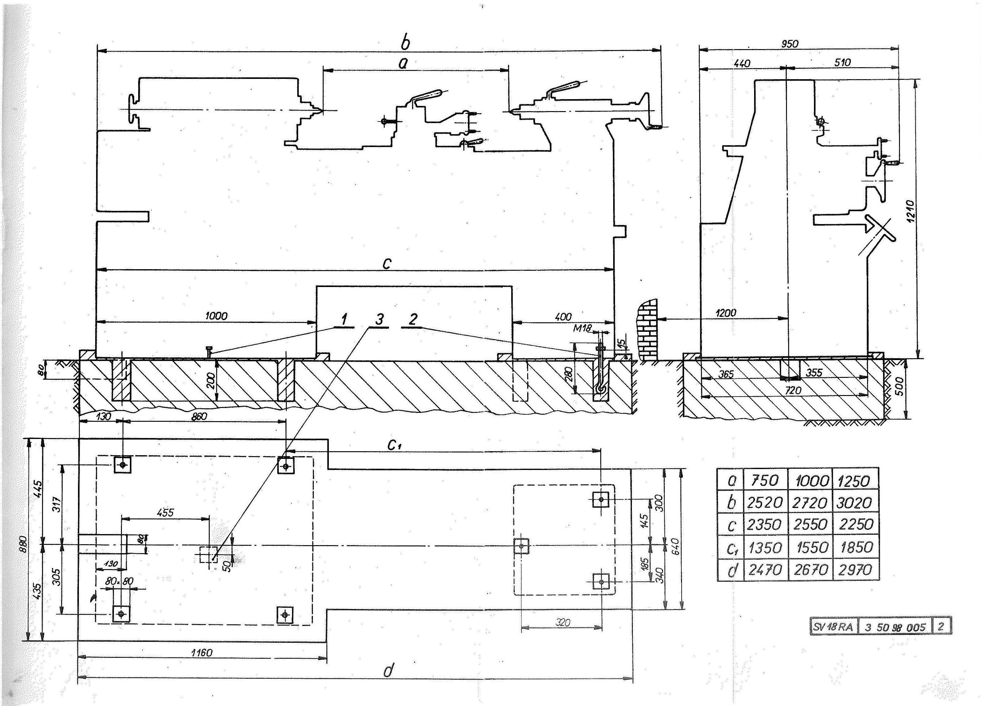

Chlapi, kto máte 18-tku RA - ako najbližšie ku stene (zadnou stranou) sa dá reálne postaviť, aby sa dalo obsluhovať všetko čo treba? Je potrebné sa vôbec zo zadu dostávať k stroju? V manuále je nakreslené 1200mm os vretena od zadnej steny miestnosti. Je to tak nutné? Plánujem miesto, tak aby som vedel koľko mi ho zaberie. Ďakujem.

Tak napřed je potřeba si nelhat a poctivě se zvážit na osobní váze.
Dále se vynásobí 1kg x 0.5cm a z toho vychází vzdálenost zadní strany levé nohy od zdi. :lol:
Ale vážně, já mám tuto vzdálenost 45cm. Takto postavený jsem ho celý složil a tak předpokládám že půjde i znovu rozebrat.

:) Ďakujem za info - to máme 450mm od zadnej nohy po stenu, resp, 890mm od osi vretena po stenu - má niekto menej? :)
Nemám sústruh fyzicky možnosť zmerať - ešte len preň stavám dielňu - tak preto sa pýtam možno na takú jednoduchú vec...
Vychádzal som zatial z tohto obrázku:

15cm 😁

joke25 píše: 2. 4. 2021, 7:27 Chlapi, kto máte 18-tku RA - ako najbližšie ku stene (zadnou stranou) sa dá reálne postaviť, aby sa dalo obsluhovať všetko čo treba? Je potrebné sa vôbec zo zadu dostávať k stroju? V manuále je nakreslené 1200mm os vretena od zadnej steny miestnosti. Je to tak nutné? Plánujem miesto, tak aby som vedel koľko mi ho zaberie. Ďakujem.
Ahoj je lepšie mať čim viac lebo keby trebalo niečo opravovať očistit sustruh alebo keď je lepšie pomerať obrobok s druhej strany alebo niečo
Ja mam asi 800 keď máš miesta tak nesanuj

Každopádne ďakujem za reakcie aj za reálne foto - asi budem počítať radšej okolo 400mm od nohy po stenu. Ešte si asi nejaký ten rok počkám, než ho budem reálne umiestňovať. Ale treba plánovať popredu - aby potom človek nebol prekvapený :)

Ahoj, jde hlavně o to ,že vana na špony se vytahuje dozadu. Zepředu se to čistí na prd😉

To sa vážne vyťahuje dozadu? Síce som sa na tých strojoch vyučil, ale už je to pár rokov a nepamätám si to čistenie. V dielni na škole sme mali sústruhy postavené v priestore - tak nebol problém aj zo zadu čistiť, možno som si to vtedy neuvedomil. Bolo by to problém prerobiť na vyťahovanie dopredu?

Nieje to žiadny problém,,

Tak to je dobrá správa - že sa dá spraviť vyťahovanie vane na špóny z prednej strany - máte to tak ešte niekto spravené?
Napr na SUI by to nešlo spraviť kvôli prívodu kabeláže do suportu , ale tu asi nič nezavadzia, len možno nejaké dorazy zo zadnej strany vane - ale to som naživo nepozeral- lebo nemám možnosť.
