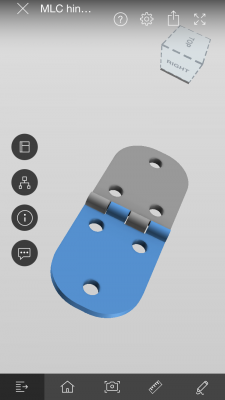

představa o ceně ? z mědi ? Obojí na vzduchu oxiduje, pokud potřebuješ patinu na design nebo je podmínka nemagnetičnost ?

Zvláštní, že musí být z bronzu nebo mědi. Působí to na mě jako jakási nejistota v konstrukčním záměru, váhat mezi tak odlišnými materiály (bronz se dá vysvětlit kombinací vzhledu a korozní odolnosti (například v mořské vodě), zatímco pro blbě obrobitelný a pevnostně zcela nevhodný materiál jako měď žádné vysvětlení najít neumím).

Totizto ma presla chut odpisovat ked som tu cital niektore komentare, ja viem ze med neni vhodny material ale poziadavka zakaznika, ktory ma v miestnosti tepane predmety z medi a bronzu, asi mu tam nenainstalujem panty z nereze alebo alu..
Ja som sa sa neprisiel hadat hladam len nejake riesenie. Hladal som na nete panty vsetko nerez pochromovana alebo potom mosadz za 5 korun...

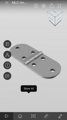

Podmienka je med alebo bronz ma to byt ako designovy doplnok na nabytku..Dratenik píše: ↑8. 4. 2021, 10:37 https://www.kinplast.cz/nerezovy-zavesny-pant
Toto neni moznost aby sa zamedzilo oxidacii? https://www.everbritecoatings.com/copper

Z mědi samozřejmě lze vyrábět, jen je to obtížné - je měkká, špatně se hledají správné řezné podmínky a není snadné udělat kvalitní povrch, při tom právě ten povrch je důležitý, protože se z ní typicky dělají elektrody pro EDM. Proto jsem projevil údiv, že je ti jedno, jestli to bude z bronzu nebo z mědi. Ale když to má být nefunkční designový prvek, tak tím se to vysvětluje.superlight píše: ↑8. 4. 2021, 4:03To by neexistovala ani tato spolocnost...
