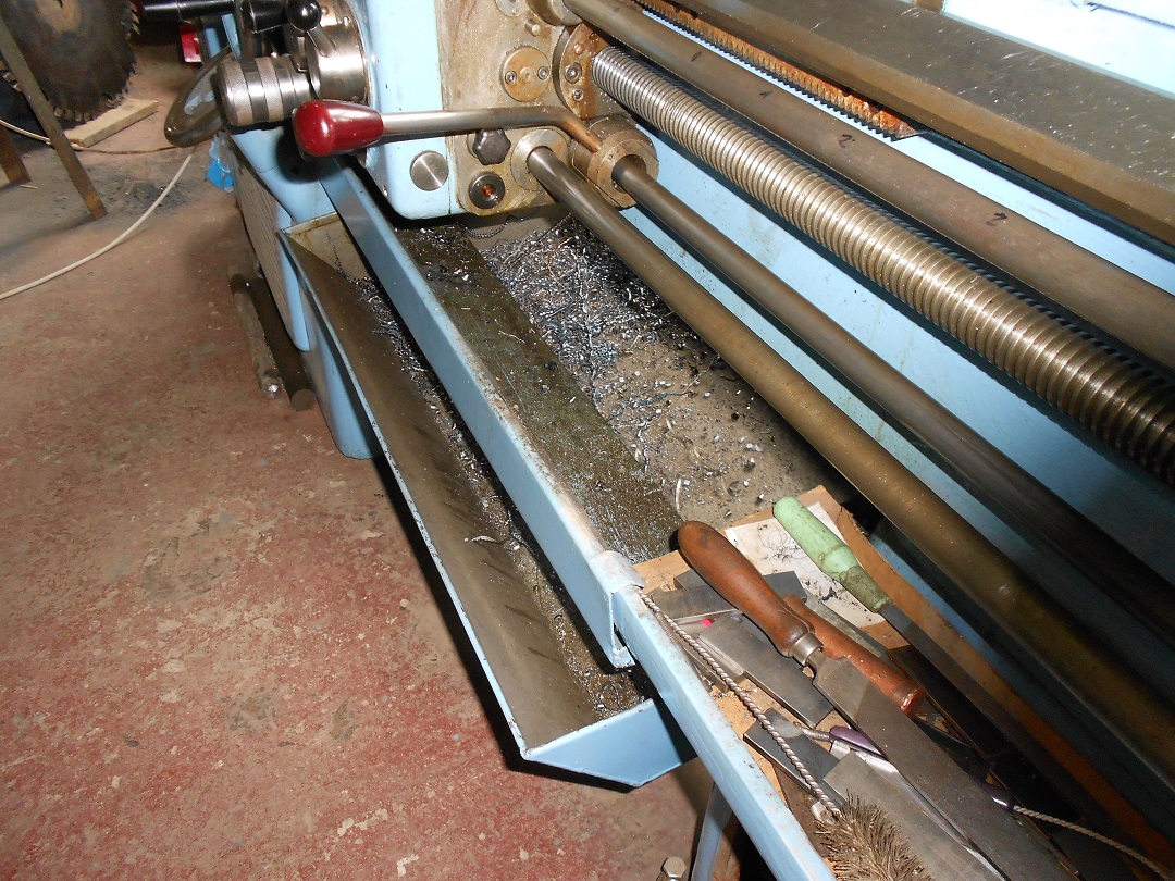

Ja mám 18-tku šikmo- ľavú nohu mám asi 25cm od steny, pravú asi 75.
Tu vaňu na triesky som posunu vyššie, a vzadu tuším znížil-už si presne nepamätám. Ten plech vpredu nad vaňou tam mám založený na háčikoch, a tiež sa dá odložiť.

Tak to sú dobré správy- že sa dá s tou vaňou rôzne špekulovať. Díky aj za foto.qwer píše: ↑3. 4. 2021, 9:25 Pekné, ale tej práceNo hej, vrúbkované je také všedné
