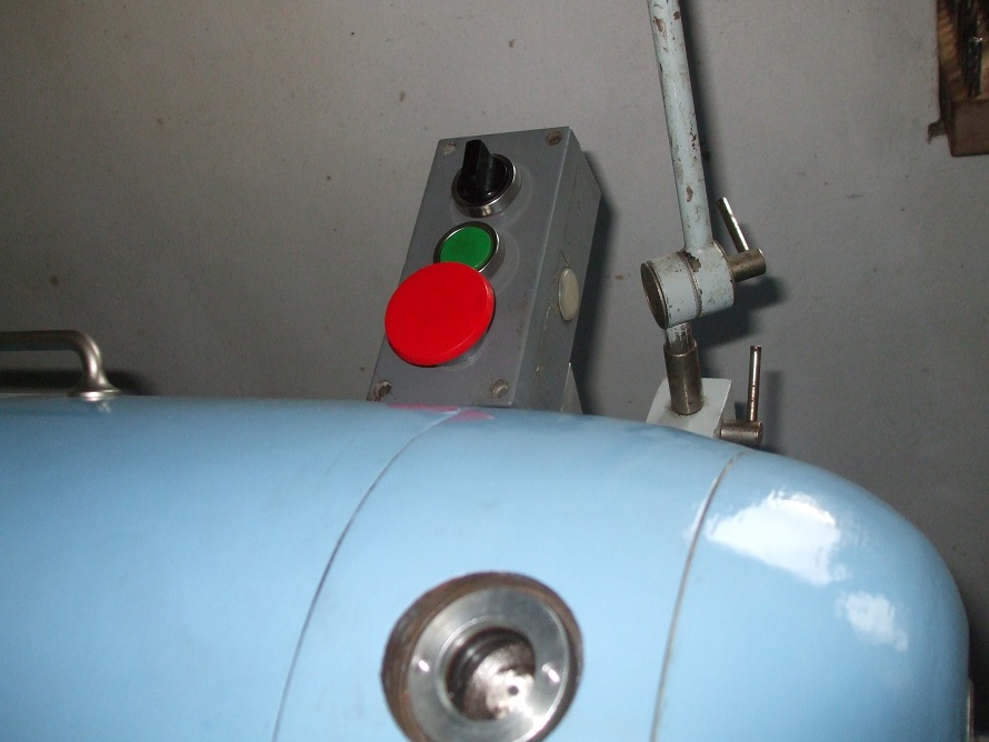

S tím chráničem, tak to na 100% souhlasím s Charonem.
Ještě poznámka k těm ovládacím přístrojům. Viděl jsem na nějakých fotkách SV18 RA kde už bylo 5 pozic. Když máš ale jen 4 tak je to i tak řešitelné. Jsou tady 2 možnosti:
a.) vypustit indikaci poruchy - u tak jednoduchého stroje je to myslím zbytečnost
b.) pokud by jsi však chtěl indikaci poruchy zachovat, tak použít místo tlačítek START a STOP 3polohovou otočnou hlavici bez aretace, mohla by být i prosvětlená pro indikaci přítomnosti ovládacího napětí.

S těmi ovládacími přístroji to je
Mám 4 pozice a rád bych zachoval origo štítek. Nějak se s tím popasuju. Už jsem měl pomalu ovládací přístroje vybrané, ale dneska jsem zjistil, že ovládací panel a štítek má 30mm díry a ne 22 mm jak jsem si nějak automaticky usmyslel. Takže vybírám znova. Snad bude stejný výběr i mezi 30mm ovládacími přístroji.
Jj, ten chránič na rozvodech pro stroje nebude.salus píše: ↑11. 4. 2021, 11:58 S tím chráničem, tak to na 100% souhlasím s Charonem.

Ovládací přístroje s průměrem 30mm, to bude asi potíž. Ale lze použít redukci: https://www.emat.cz/ovladaci-a-signaliz ... 0mm-216408gaminn píše: ↑14. 4. 2021, 10:52 Mám 4 pozice a rád bych zachoval origo štítek. Nějak se s tím popasuju. Už jsem měl pomalu ovládací přístroje vybrané, ale dneska jsem zjistil, že ovládací panel a štítek má 30mm díry a ne 22 mm jak jsem si nějak automaticky usmyslel. Takže vybírám znova. Snad bude stejný výběr i mezi 30mm ovládacími přístroji.

Super, díky moc za tipy pánové. Jestli teda 30mm nejsou, tak objednávám 22mm. Uvidíme, jestli spáchám nový plech (asi bych ještě dělal kroužky pod přístroje, ať překryjí i štítek) nebo koupím ty redukce.

Tmelu som minul asi do jednoho kg. Mal som 2 kg pixlu, a viac ako polka ostala, no moc som sa s tým nemaznal. Plech pod tlačítka som tiež robil, a stop tlačítko mám hneď za vreteníkom- stále sa tam opieram ľavou rukou, a ak by som zadriemal- ruka mi skĺzne dozadu a zmáčkne ten červený hríbik
