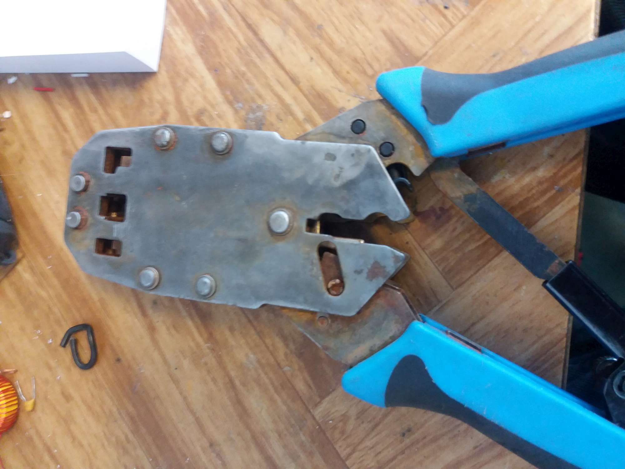

Ahoj
Káplo mi na kleště tekuté mýdlo.
Hodně mi zrezly takovou krystalickou rzí.
Dal jsem je do octu ale reznou dál.
čím byste je ošetřily a konzervovaly?
a jedna pod otazka jak jsem vylil ocet do dřezu(asi kameninový) tak to udělalo velkou skvrnu
jde to nějak chemicky odstranit?

Odhrdzovač vo farby-lakoch stojí 1,5€ a funguje perfektne, nikdy som nechápal tieto domáce recepty typu ocot, keď sa to dá všade kúpiť za pár korún.
Po odhrdzení je dôležité kliešte opláchnuť, vysušiť a naolejovať. A odporúčam nerobiť to v kuchynskom dreze :lol:

Je to pro tebe blbá rada, ale nové stojí do pětikila. Odrezovač je fajn, ale když je nerozebereš na prvočinitele pro odrezení, dostane do do všech mezer a pak to žere on, ne rez. Rozebírají se dobře, hůř se skládají, já je potřeboval upravit tak vím, takže si spočítej svojí hodinovku a než je dáš dohromady namazané, proděláš dvoje :cry:

Odhrdzovac nic nezere, hlavne ked kupi bezoplachovy. Pac je s fosforom a vytvori sa vrstva ktora zabrani korozii.
Rezol 2000 je tusim bezoplachovy, potriet, vyfukat vzduchom, zakonzervovat olejom. Pozor na oci atd.

Vzal bych je drátákem, stříknul slušným oilem, zprofanované WD je na vrata od chlívka a nechal v aute jako rezervní. Pokud máš dřezák nerezák, potom opravdu skvělě funguje čistič nerezu od Berneráka. Bohužel je dražší než ty nové kleště :-(

Je to sice blbost
Ale závěr
Rozebrani 10 minut
Ocet odstranil velkou vrstvu rzi v tezko dostupnych mistech
Bez oplachovy odrezovac baltech za 60kc
Odstranil lisku a pokryl povrch cernosedym povlakem. (Na vetsi rez nic moc spis ji obalil ale lisku dal pekne)
Natreno olejem WD
Slozeni hodinku podle druhych jinak bych to nedal.
Knimpuje jak ma nerezavi.
