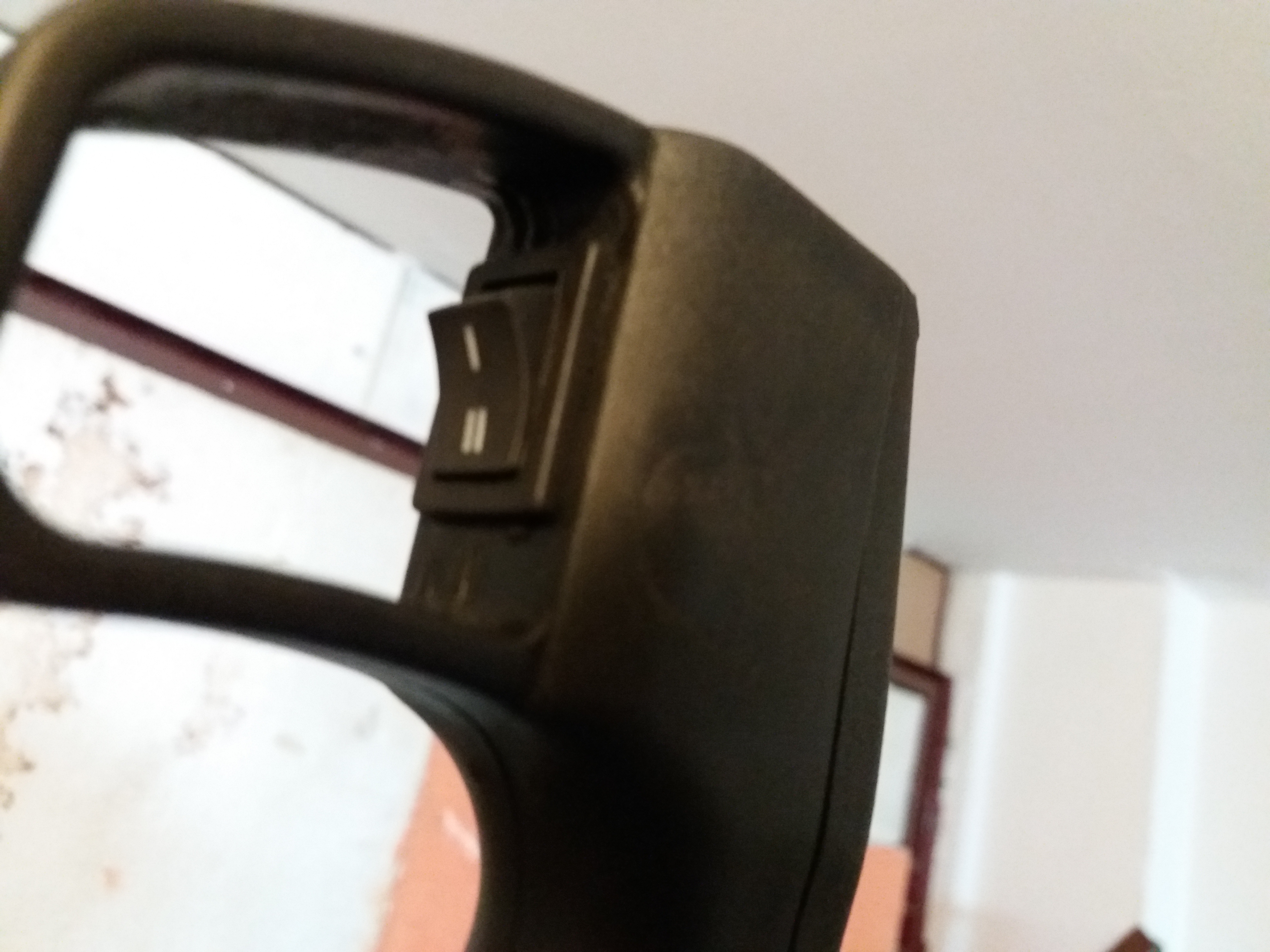

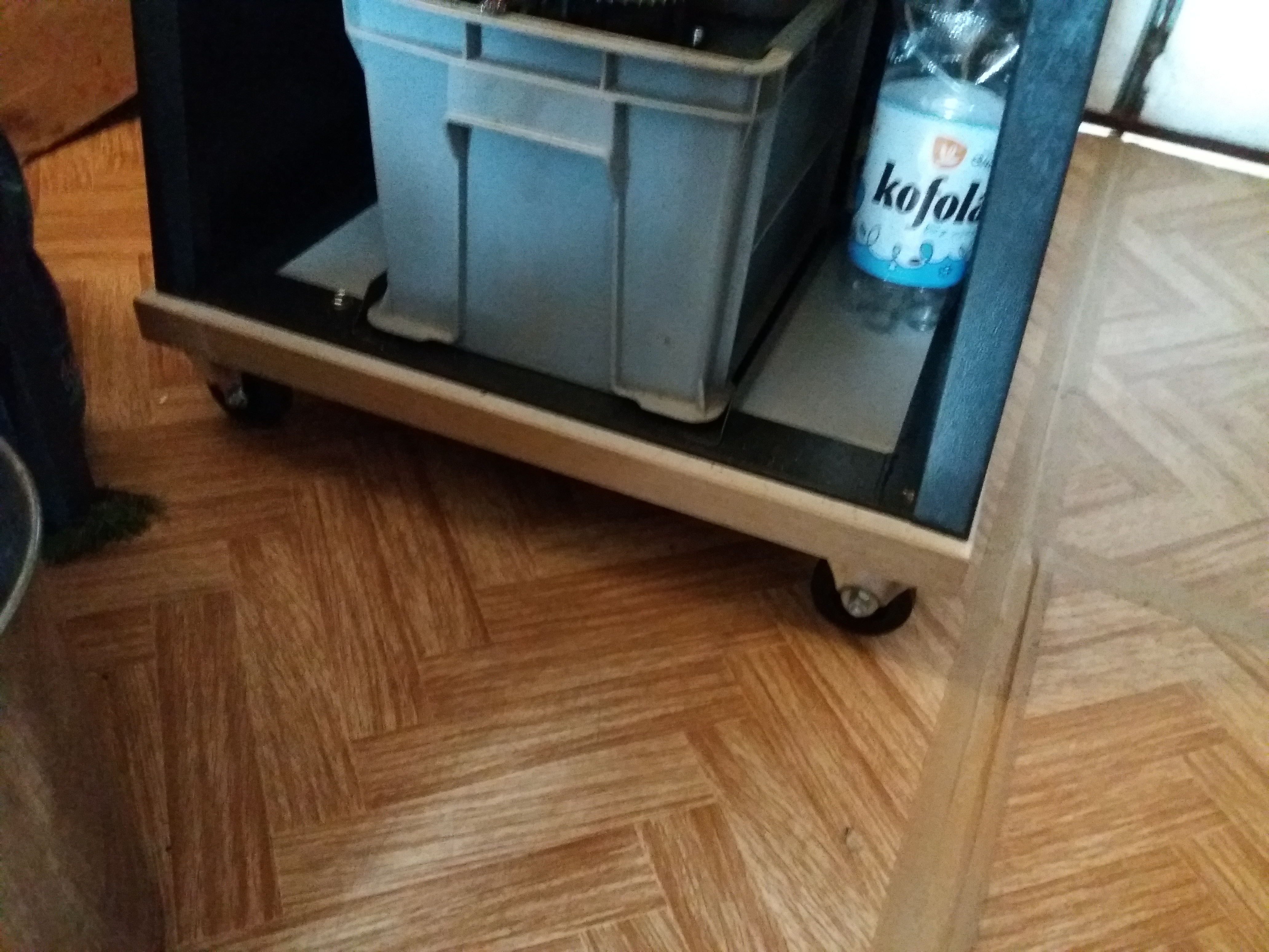

na píle som hneď vymenil tlačitko za vypínač .sadne tam uplne presne.Pri dlhších rezoch na rameno zavesím plastovú tašku s odpadom a odreže to samé...tiež som hneď vymenil tú sprostosť čo ovláda zverák.Koliesko má priemer 10cm.kluka je sklopná.fotky prikladam.vadí mi už len nízka stena na ĺavej strane na zbernej nádobe pre chladiacu kvapalinu a to že trysky chladiacej kvapaliny striekajú kde sa im chce len nie na materiál.pilu som dal na podlozku s kolieskami.
