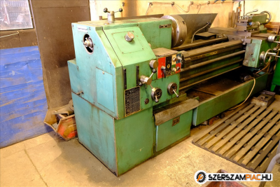

https://szerszampiac.hu/szerszamgep/esz ... ep-1441910. cena 1950 EUR. je funkčný a dá sa vyskúšať

tu mas nie len ze lacnejsi, ale hlavne doprava ti nenasobi cenu
https://stroje.bazos.sk/inzerat/121813417/sustruh.php
