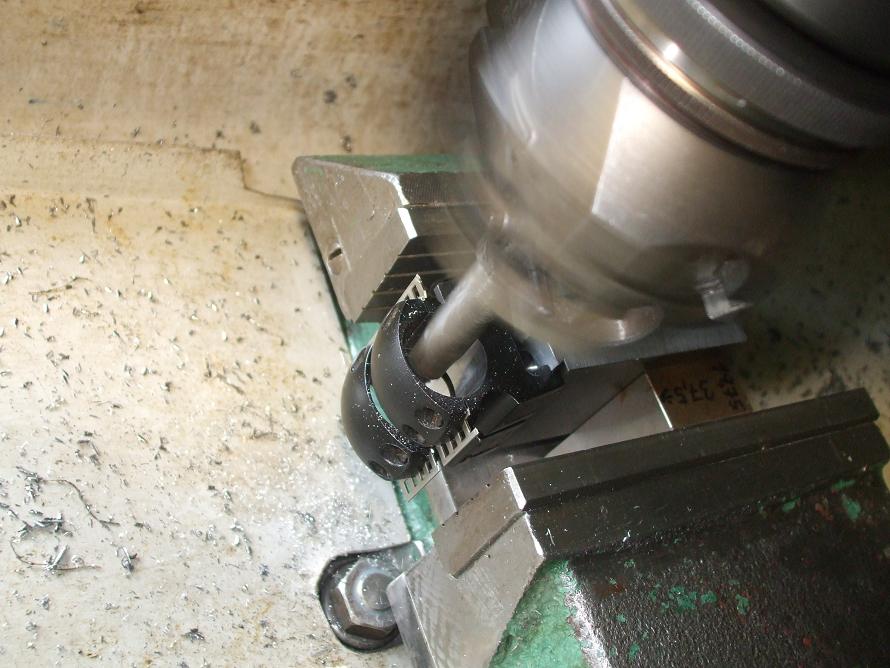

To Aris a Dave. Na PCP a mikro ráže to srovnávám měkejma vložkama. Na BMG atd ... by to prostě už zasloužilo kulturu. Lapováním jsem se chtěl i přesvědčit jakou nerovnost vlastně chudák tubus musí pobírat. Sako-Tikka Optilock je pěkné řešení, ale ne všude to dostanu. Opískuju prostě co nejvíc nahrubo co dokážu pořešit a uvidím. Lepší pokusy než mě Balaž přivede do blázince :-)

Áno riešil 2x na brúske, 2x na CNC. Riešilo sa to práve kvôli tomu, že zbrane strielali plus mínus autobus. Na svojej puške som potreboval posadiť optiku pod uhlom 30MOA a riešil som to úpravou krúžkov, vyhrubované na CNC, dokončené na brúske. Vždy sa rovina nastavovala na hlavni.
Teraz k strojárskemu prevedeniu. Pokiaľ máš eliminovať všetky odchýlky, prvá podmienka je, že hlaveň je rovnaná u výrobcu vývrtu a dotyčný to vie robiť a robí to na úrovni. Druhá podmienka je, že komora bola robená tak ako má byť na poriadnej mašine, a nie na nejakom vylágrovanom šerbli. Tretia podmienka je, že hlaveň brúsil medzi hrotmi človek čo sa do toho vyzná. No a štvrtá podmienka je, že krúžky opracovávaš na stroji ako komplet. Čiže indikuješ na hlavni, určíš stred hlavne, vybrúsiš/vyfrézuješ krúžky v osi. Tým máš minimalizované všetky odchýlky ktoré sa dajú strojársky ovplyvniť. A naopak, čím viac nepresností bolo počas výroby urobených, tým horšie sa da určiť dopad strely.

elbarto> chapu. Ja jsem pouzival u drahych puskohledu jeste jeden figl. Ty krouzky striknout zevnitr jednou az dvema vrstvama plastiDIPu nebo podobne strikaci gumy. Jedna vrstva po nastriku byva asi 20-50um a dovede se zmacknout skoro az do nuly. Nechas zavadnout a pak tubus velmi lehce dotahnes. Po nasednem povoleni jde pak hezky zkontrolovat kde se nastrik zmacknul a kde zustava vetsi vrstva. Jde o princip jako tusirovaci barvy, ale s vetsim rozsahem tloustky a taky ti to nemuze zalezt do poru povrchu toho puskohledu, coz barva u nekterych pouzivanych povrchovek umi. A neublizi to povrchu. Pokud je to rovnomerne, odrolis prebytecnou gumu, dotahnes na finale a mas to. Pokud jsou tam vystoupla mista (z logiky veci jsou to vzdy hrany), tak sundas gumu, hrany strnes a proces zopakujes.

Tie krúžky vyrábajú dosť fušerácky, niektoré na dĺžke toho krúžku utekajú aj 3-4 stovky. Jasné že tubus tým trpí, celá zostava je zošponovaná, a na presnosti to nepridá. Mám porobených zopár krátkych rybín, ktoré vo zveráku ustavím na stovku, krúžky upnem, nastredím +- na stred, a jemne prebehnem vyvrtávacou hlavou (ako písal Jozef). Niekedy aj rybiny na zbrani sú dosť odfláknuté, a treba ich zrovnať. Zrovna dneska som bol na strelnici (pred sezónou :D ) odskúšať ako to ide. W.243 nastrelujem na 200m, skúsil som 4x aj na 300m,to ešte ako tak ide, no viac -500-700, to by som rád videl tých borcov :wink: Na W 308 mám aj balistickú vežičku, tam je to lepšie, no tiež tak do 300. Tie rybiny na zbraniach som párkrát videl, ako by ich robili rýchloposuvom- drsnosť 3,2 možno aj viac. Tam je to dobré aspoň trojhranným kamienkom zrovnať, aby bola kapku rovná plocha.
