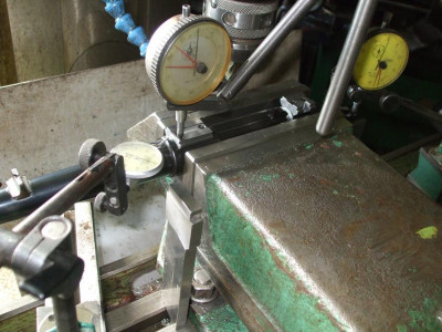

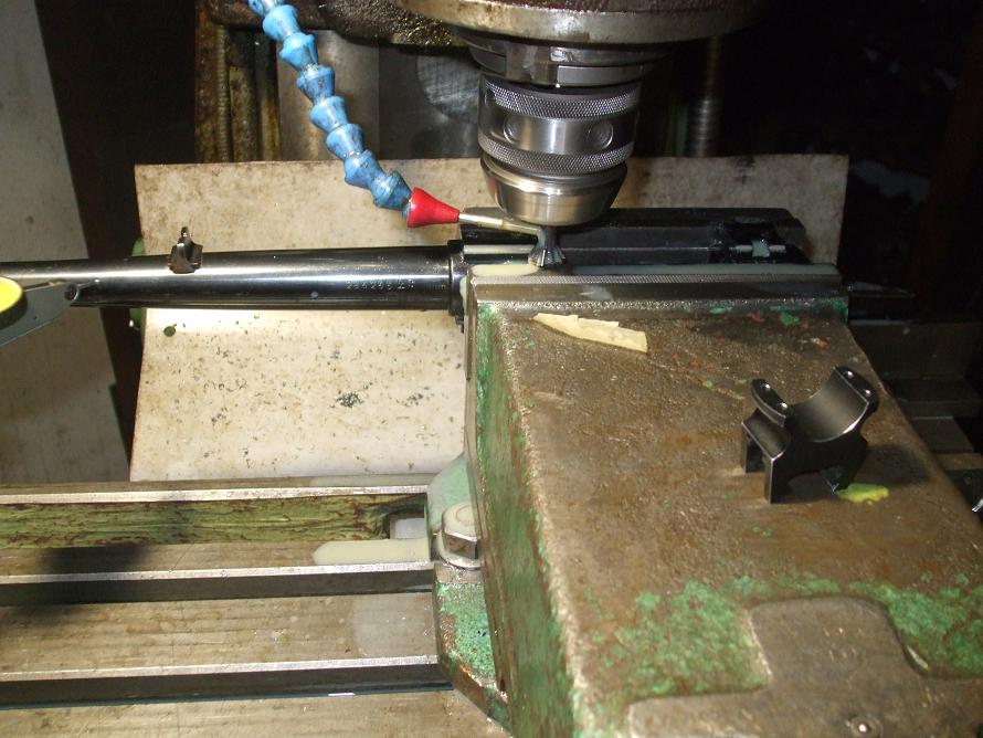

Mám otázku, řešil jsi někdy v praxi broušení montáže na zbraní? Proč, a jak? U nás se střílí jen do 500m, a zatím si nikdo nestěžoval, že bych mu zkazil zbraň.
Já to řeším následovně. Přemluvím majitele, ať zainvestuje do dražší montáže. Pušku si upnu do stolice a na lištu namontuji vodovahu. Pak upnu kroužky ve správné vzdálenosti a dám do nich hroty. Utahováním upínacíh matic si srovnám hroty přesně proti sobě. Pak zkontroluji, jestli nejsou na vnitřních plochách otrepy a v případě potřeby je srazím houbičkou a vnitřek ještě přejedu skočbrajtem. Sundam vrchní část kroužku a zkusím jak do spodku sedne puskohled. Když vidím, že doseda rovnoměrně a někde nevisí nebo nedrhne, tak nasadím vršek a utahnu šrouby do krize, velmi opatrně. Během utahování ještě hodím zaměrný kříž do svislé roviny. Ve stolici utáhnu pušku podle vodovahy na liště. Na zeď naproti povesim oranžový provázek s olovnici. Před utažením srovnám osnovu s provázkem. Nastřelím, a je to. Pravda, nedělám BR nebo LR speciály, kde se střílí na kilometr.

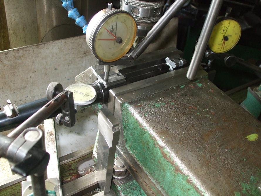

Áno riešil 2x na brúske, 2x na CNC. Riešilo sa to práve kvôli tomu, že zbrane strielali plus mínus autobus. Na svojej puške som potreboval posadiť optiku pod uhlom 30MOA a riešil som to úpravou krúžkov, vyhrubované na CNC, dokončené na brúske. Vždy sa rovina nastavovala na hlavni.
Teraz k strojárskemu prevedeniu. Pokiaľ máš eliminovať všetky odchýlky, prvá podmienka je, že hlaveň je rovnaná u výrobcu vývrtu a dotyčný to vie robiť a robí to na úrovni. Druhá podmienka je, že komora bola robená tak ako má byť na poriadnej mašine, a nie na nejakom vylágrovanom šerbli. Tretia podmienka je, že hlaveň brúsil medzi hrotmi človek čo sa do toho vyzná. No a štvrtá podmienka je, že krúžky opracovávaš na stroji ako komplet. Čiže indikuješ na hlavni, určíš stred hlavne, vybrúsiš/vyfrézuješ krúžky v osi. Tým máš minimalizované všetky odchýlky ktoré sa dajú strojársky ovplyvniť. A naopak, čím viac nepresností bolo počas výroby urobených, tým horšie sa da určiť dopad strely.

Tie krúžky vyrábajú dosť fušerácky, niektoré na dĺžke toho krúžku utekajú aj 3-4 stovky. Jasné že tubus tým trpí, celá zostava je zošponovaná, a na presnosti to nepridá. Mám porobených zopár krátkych rybín, ktoré vo zveráku ustavím na stovku, krúžky upnem, nastredím +- na stred, a jemne prebehnem vyvrtávacou hlavou (ako písal Jozef). Niekedy aj rybiny na zbrani sú dosť odfláknuté, a treba ich zrovnať. Zrovna dneska som bol na strelnici (pred sezónou
) odskúšať ako to ide. W.243 nastrelujem na 200m, skúsil som 4x aj na 300m,to ešte ako tak ide, no viac -500-700, to by som rád videl tých borcov
Na W 308 mám aj balistickú vežičku, tam je to lepšie, no tiež tak do 300. Tie rybiny na zbraniach som párkrát videl, ako by ich robili rýchloposuvom- drsnosť 3,2 možno aj viac. Tam je to dobré aspoň trojhranným kamienkom zrovnať, aby bola kapku rovná plocha.
