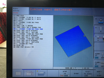

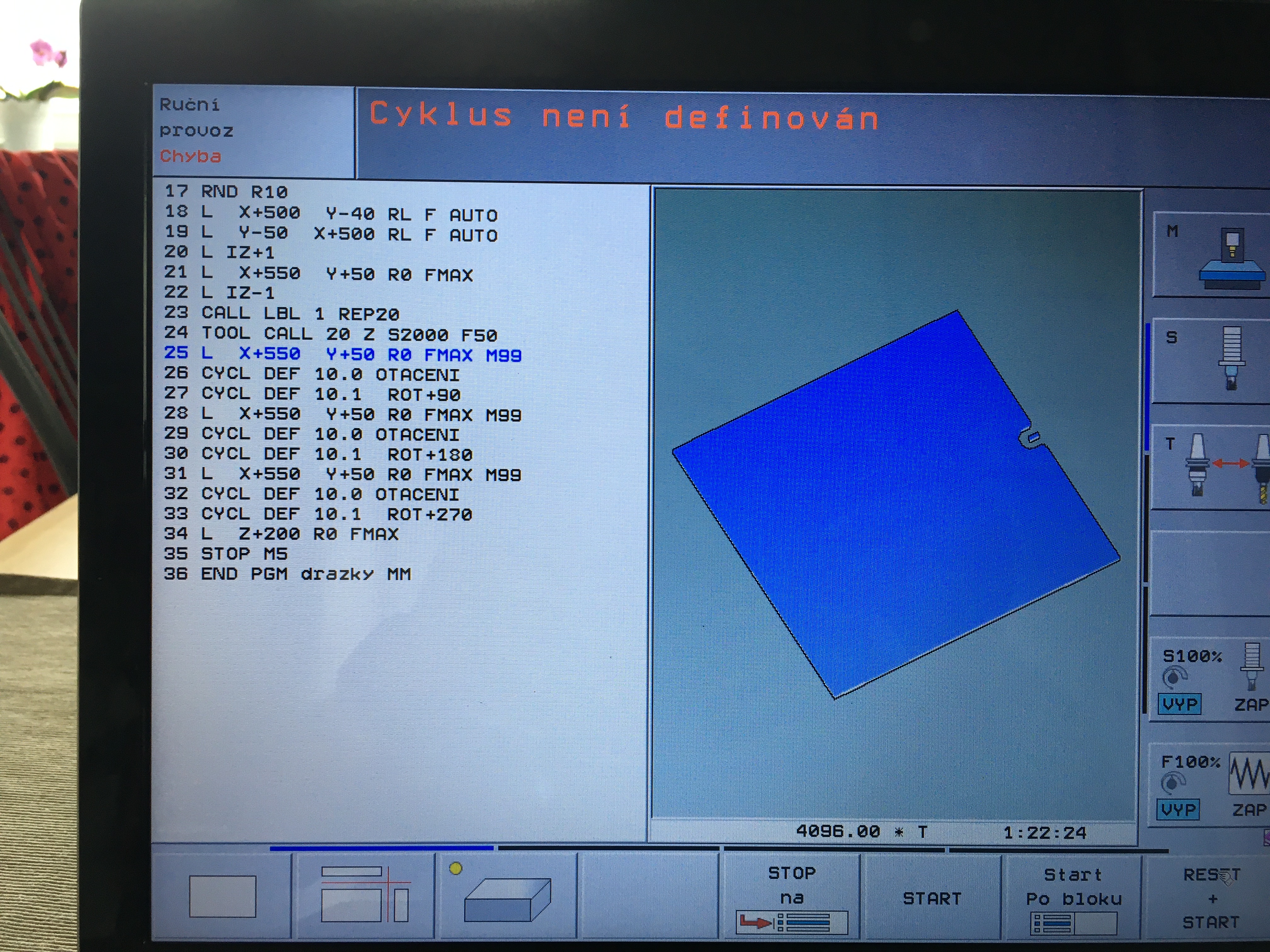

Zdravím ,muže mi někdo poradit ,frezovani drážek ,4x opakování po 90 st nedaří se mi to napsat ,jedna jde ,otočení nejde udělám jednu drážky a pak to napíše cyklus není definován,

Cyklus není definován to píše protože cyklus není definován :) M99 se používá na opakování cyklu, ale ty tu drážku máš napsanou přes LBL, takže M99 tam nemá co dělat.

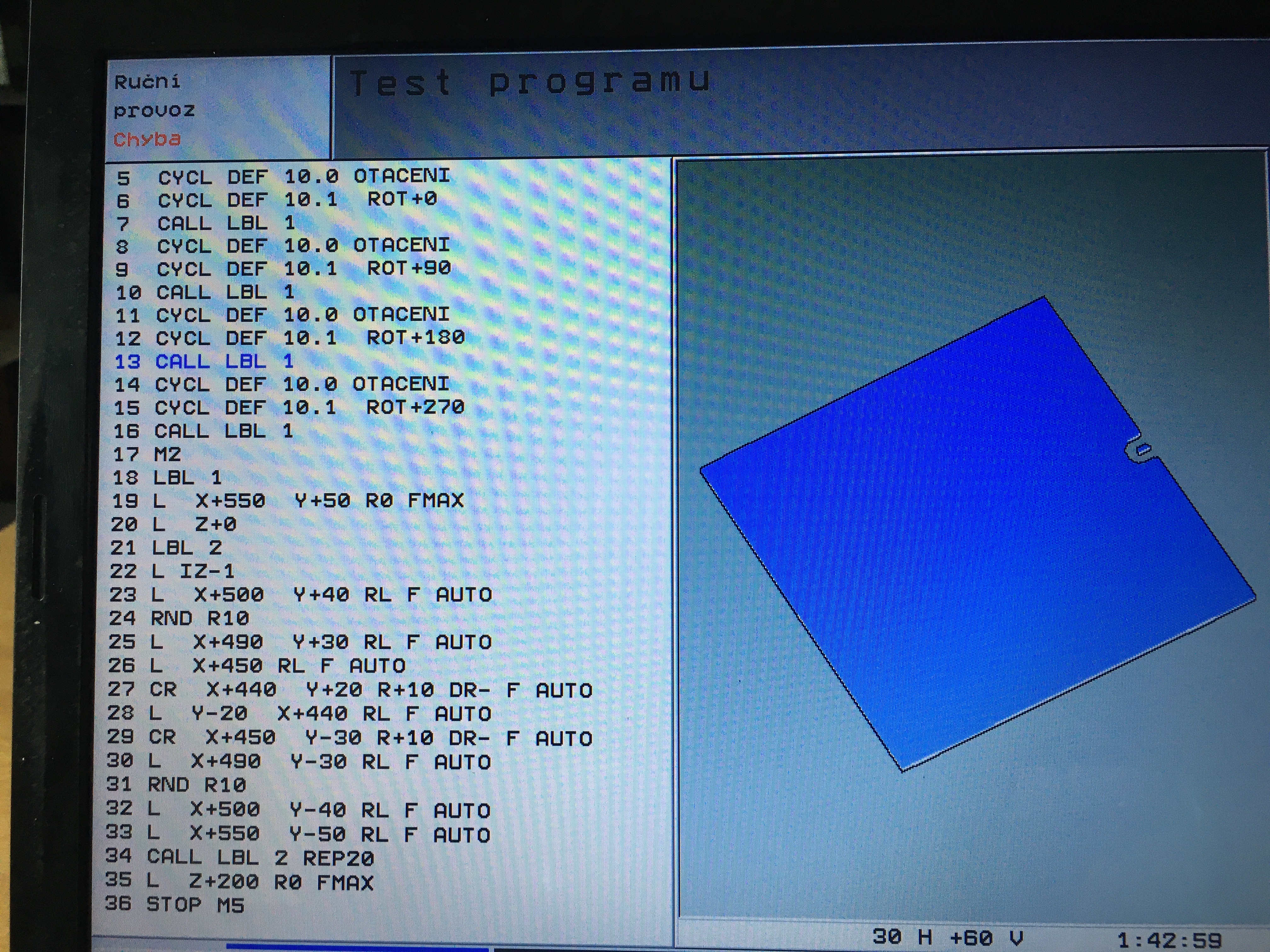

uvědom si co a jak funguje. Zkus to napsat nějak takhle. Uvědom si jak to ten program čte, co to dělá...
tool call
nájezd na bezp. vzdálenost v Z
rotace 0
Call LBL 1
rotace 90
Call LBL 1
rotace 180
Call LBL 1
rotace 270
Call LBL 1
M2
LBL set 1
..nájezd na pozici
..nájezd v Z
nájezd na Z0
LBL set 2
..inkrementálně v Z, nájezd do materiálu
..frézování té drážky
LBL call 2 rep 19
..výjezd do bezp. výšky v Z
LBL set 0
Je to akorát podprogram v podprogramu. Po tool call nastaví rotaci 0. Potom se odkazuje na LBL 1, takže projede celý program a najde ho. Že je za M2 nebo M30 nevadí. V něm najede na pozici, pak na Z0. Protne LBL2, pokračuje, udělá první hloubku, protne LBL call 2, vrátí se na řádek s LBL set 2 a 19x tuto část zopakuje. Po dokončení podprogramu pokračuje na výjezd do bezp. vzdálenosti. LBL set 0 ukončuje podprogram č.1. Stroj se vrací na začátek, tam kde začal LBL1. Pokračuje tím ža nastaví rotaci 90st a zase se to opakuje.

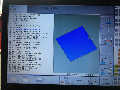

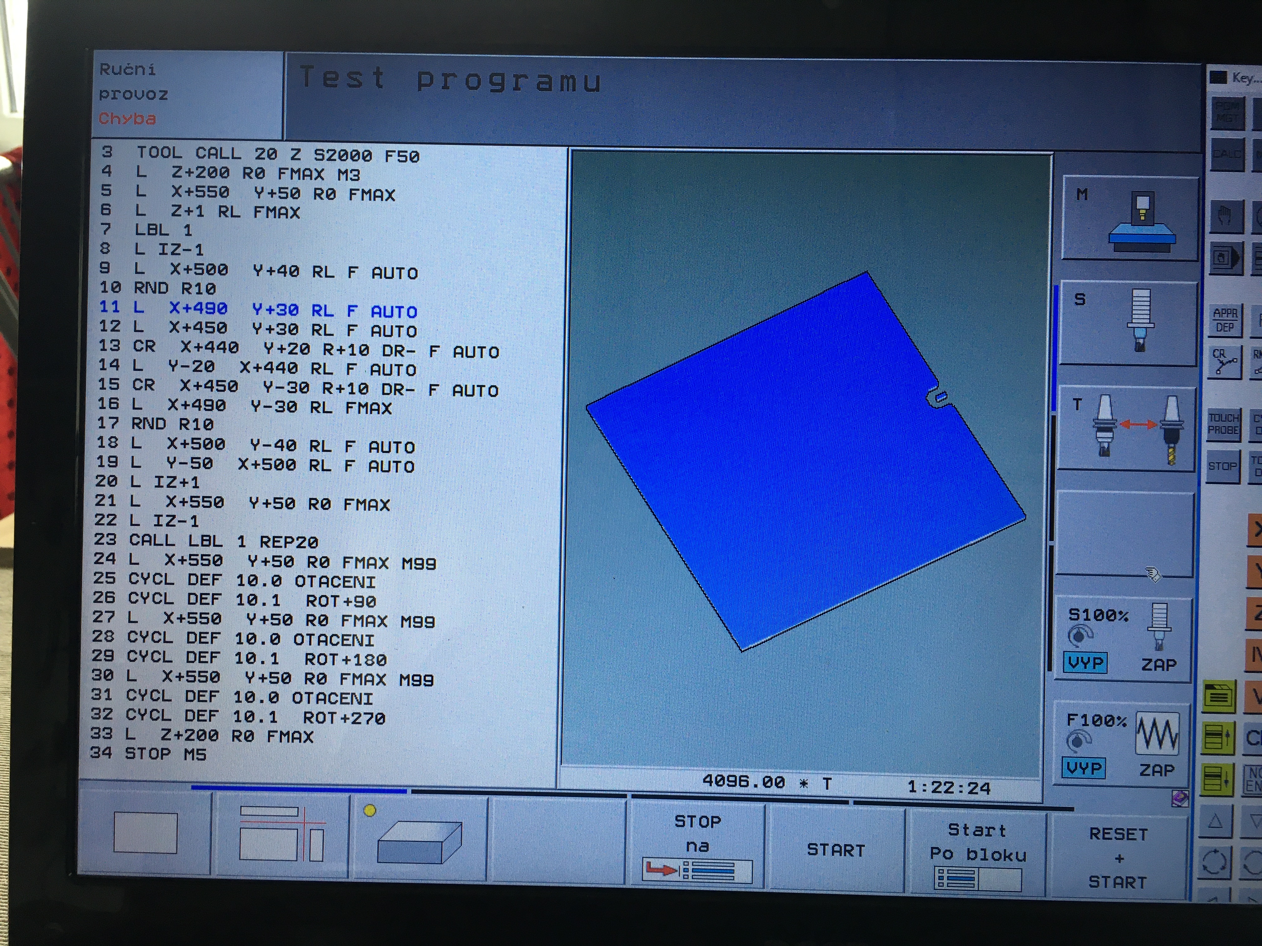

Stale mi jde jen jedna dražka opakovani Natoceni mi nejde
Lukas_2
Příspěvky: 585
24. 5. 2021, 6:04
Stáhni si heidenhain 640. Má mnohem lepší grafiku a simulaci. Nemá smysl používat 530. Nechápu proč na školách se furt učí v 530... Ve spodní liště 640 i 530 by mělo jít zapnout zobrazování nástroje, tak to si zapni a uvidíš kde ti to frézuje vzduch.
Ten LBL 0 máš za příkazem STOP ?
Jak máš blk. form ? Nefrézuje to náhodou zbylé drážky ve vzduchu napravo mimo blk. form ?

Já myslím že dotyčnému nejde v tomhle případě o výrobu samotné drážky, ale o to natočení. Oproti orotování celého cyklu mi tohle přijde pohodlnější, protože tohle naprogramuju jednou a pak už jen rotuju souřadnice a volám lbl. Kdybych to skutečně vyráběl tak to skombinuju ještě s SL cyklem. Taky by ta rotace šla zadat inkrementálně, ale to už mi přijde zbytečné, v tomhle případě.
