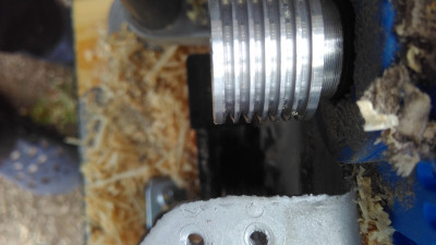

Dodavatel řemínku tvrdí, že řemen je z vnější strany hladký a že minimální průměr přítlačného kolečka není uveden (poloměr prohnutí řemínku). Nechal jsem to plavat, čas ukáže jak rychle při tom bude řemen stárnout.
Řemínek je objednaný a tak budu pokračovat po jeho doručení. Budu znát jak hodně je potřeba prohnout aby byl napnutý.

Řemínek jem dostal, stejná veliost jako záložní co byl u protahovačky. Jen provedení a materiál jiný, na místo žlutého plastu guma. Je tak napnutý, že nešel v jednom nandat. Pokud bych ho nandaval sám, tak by se musela sundat řemenice. Před nandáním jsem obrousil kurvítko, výrobce se ani neobtěžoval obrousit otřepy po odlití a hrana vypadala jak zubeté ostří.
Řemen je tak napnutý, že napínák ztrácí smysl a tak to nějakou dobu budu provozovat bez něj.
Docela mě překvapilo, že se nový řemínek dost rychle hřeje. Přičítám to vysokým otáčkám, tření mezi řemínkem a řemeničkou a ohýbání řemínku.
