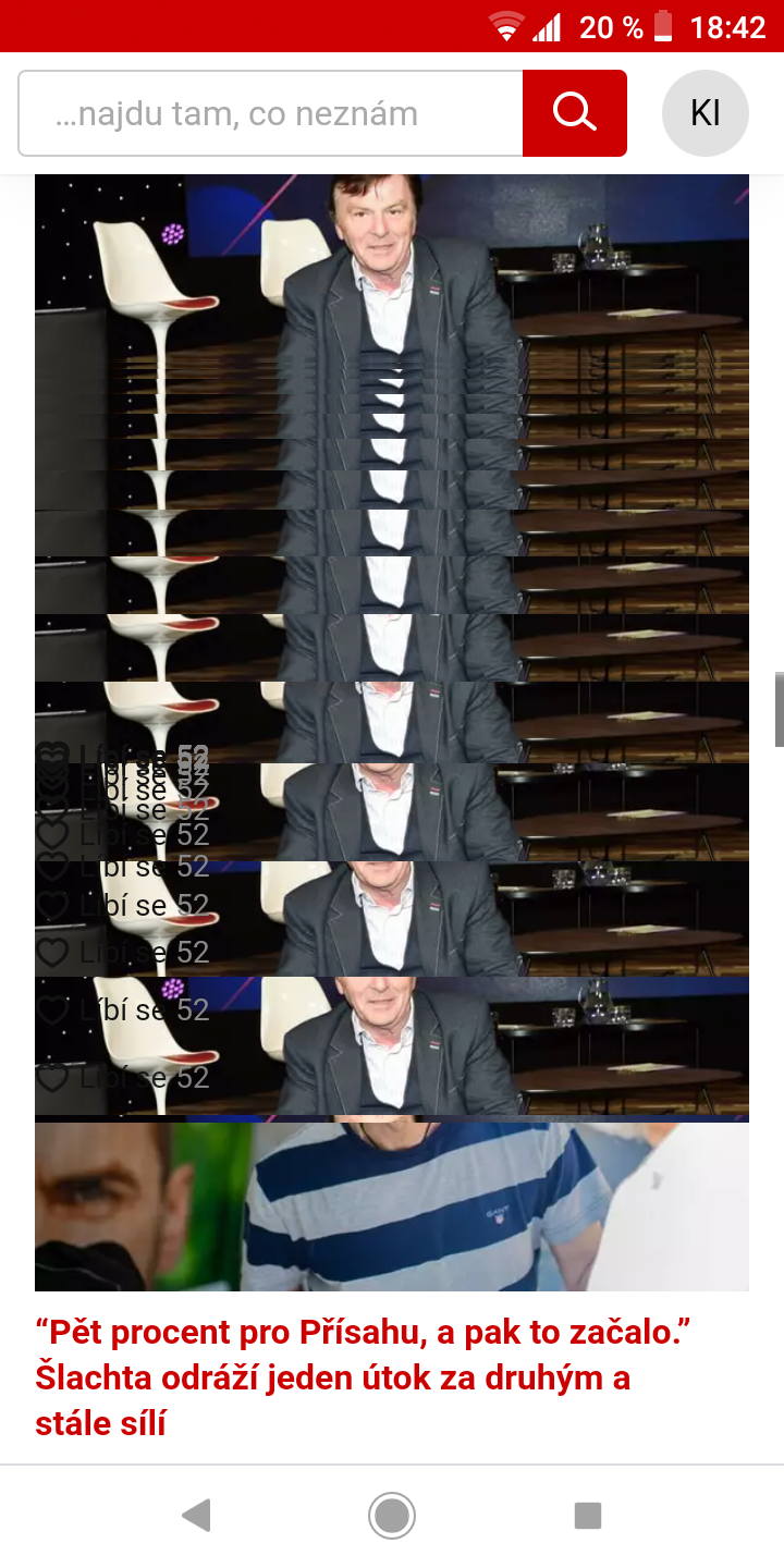

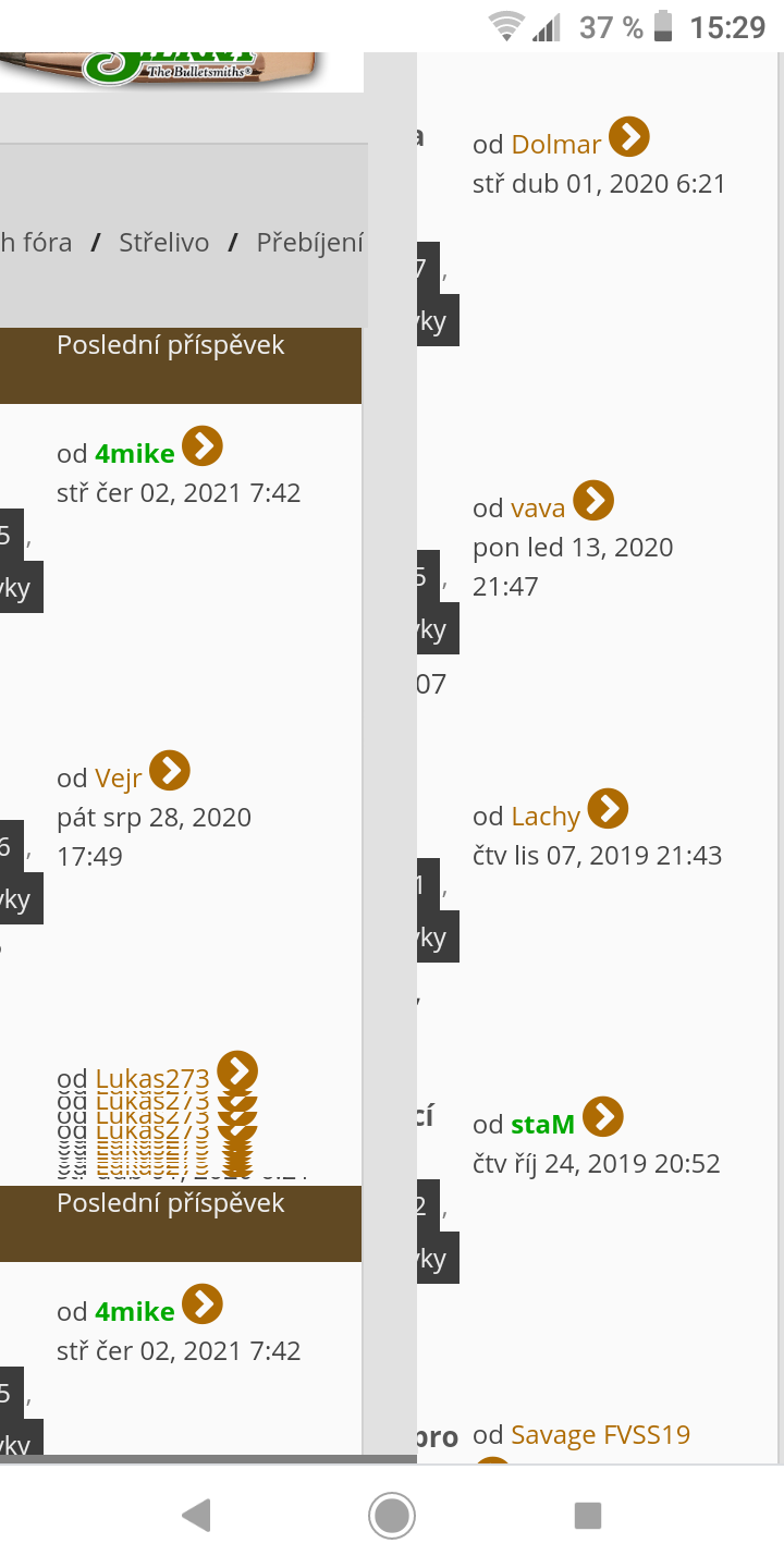

Zdravím.
Dnes z čista jasna mi začal blbnout telefon. Neupadl, chovám se k němu slušně, a pořád má tlustej futrál. Nevíte čím by to mohlo být?
Příspěvky: 9633
10. 6. 2021, 2:58
Co všechno jsi zkoušel udělat (reset, počkat na úplné vybití /to asi ne, když to začlo dnes/, ..)?
trnkav
Příspěvky: 1047
10. 6. 2021, 3:07
Objevila se aktualizace systému, tak jsem aktualizoval a následně restartoval. Tady na fóru to ale nezlobí. Začal seznam, a pak se přidalo strelectvi.
Příspěvky: 9633
10. 6. 2021, 3:18
Aha, to vypadá na problém té aktualizace. Zkusil bych ještě jeden restart, jestli se to neusadí a pokud nepomůže, možná bych chvilku čekal, jestli nevydají hotfix (zkus googlit přesně tvůj typ telefonu, jestli vás není postižených víc).

trnkav
Příspěvky: 1047
10. 6. 2021, 5:50
Vypnuto a zapnuto. Stále stejné. Seznam a strelectvi.

Jestli v něm nemáš TWRP, tak by možná bylo dobré ho naistalovat a restartovat do něj.
Ale taky to může být hardwarový problém s displejem.
Cjuz
Příspěvky: 2476
Bydliště: Předklášteří
11. 6. 2021, 2:42
Pokud běžné věci nepomáhají, není nic jednodužšího než mobil zformátovat do továrního nastavení, aktualizovat a pak zkusit jako první tohle.

trnkav
Příspěvky: 1047
13. 6. 2021, 8:48
Obnova tov.nastaveni problem vyresilo.
Diky.
