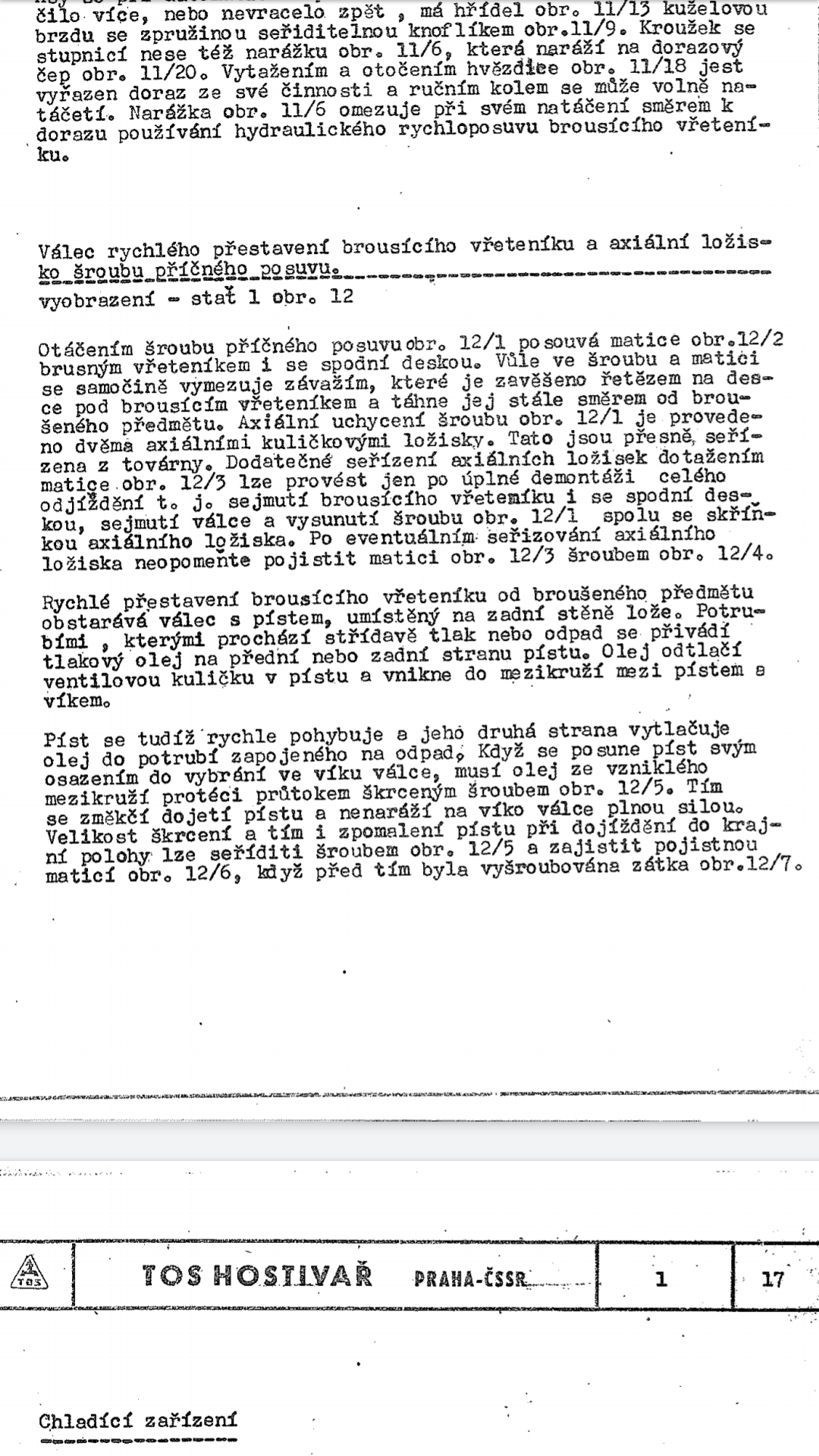

No tak to bola pravdepodobne generálka typu rozobrať, umyť, natrieť novou farbou a poskladať. Za 7 rokov sa vedenie nemôže prepadnúť o 6 desatín.Libor9050 píše: ↑12. 6. 2021, 4:09 Generálku dělali v roce 2003. V předchozí práci jsem brousil na BAU 20 a tam žádný takovýhle problém nebyl. Údržbu asi odflákli, v půlce zbylých mazacích drážkách bylo ztvrdlé něco né vazelína.V čem je rozdíl mezi BAU a 2UD? V ovládání odjíždění a přijíždění vřeteníku rozdíl nevidím.
Hlavný rozdiel, na ktorom v tomto prípade záleží, je to, že BUA a BHU majú priečne vedenie valivé, ale 2UD ich má klzné. Treba si uvedomiť, že ak chcem na priemere zobrať 0,01mm, tak vretenník sa musí pohnúť o polovicu menej. No a to už môže byť u klzného vedenia (ešte k tomu zodratému) problém. Tie hydraulické odjazdy sú riešené trochu inak, pretože rady BUA (a aj BHU) boli určené na presnú opakovanú sériovú robotu. Preto sa napríklad v automatických režimoch nehýbe koliečko priečneho posuvu, avšak na 2UD áno.
BalazKovo.sk
Aha to jsem nevěděl že mají valivé uložení. Zas jsem o něco chytřejší. 2021-2003 je 18roků. Nejhorší je že se to maže pouze zezadu
. Je zajímavé že když dám hodinky(0,002) na stůl a měřím hydraulický příjezd tak přijede na stejné místo pokaždé. Opakovatelnost 20krát rozmezí jeden dílek na hodinkách. nesmím ale šáhnout na ruční kolo. To mě zaráží a rozdíl je taky pořád stejný 0,02+/-0,002. Může být vůle v klínku mezi šroubem a ručním kolem? Protože ta vůle je vidět na šroubu. Že se ty dvě stovky nepootočí.
